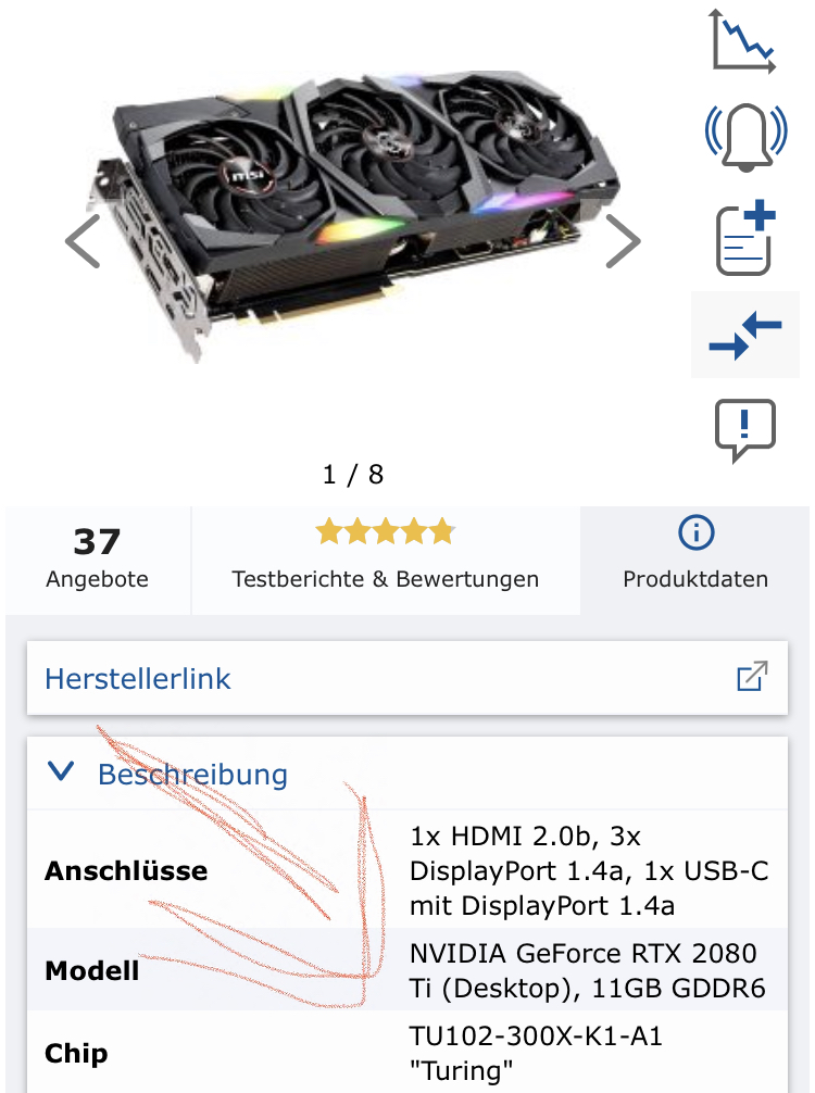

Woran erkenne uch einen A-Chip ohne die Graka einzubauen.
Zum Beispiel wenn du bei Geizhals.de suchst in den technischen Daten unter Chip.
Jeder Händler sollte eigentlich diese Infos bereit stellen
Welcher Shop ist das denn? Die üblichen Verdächtigen haben das nicht.
Bei Geizhals steht überall das selbe zum Chip
Wie gesagt, zum Marktstart gab es diese Selektierung. Vielleicht ist es mittlerweile ja nicht mehr und alle haben diesen.
Das kann ich dir leider nicht beantworten;)
Nimm einfach die Founders Edition von Nvidia und gut ist.

Bei den 2080Ti gab es nur A Chips, das war bei 2070 und 2080 mit den A und B, wobei es das auch dort nicht mehr gibt.
Hm vielleicht ganz am Anfang ein paar blower Modelle oder so.
