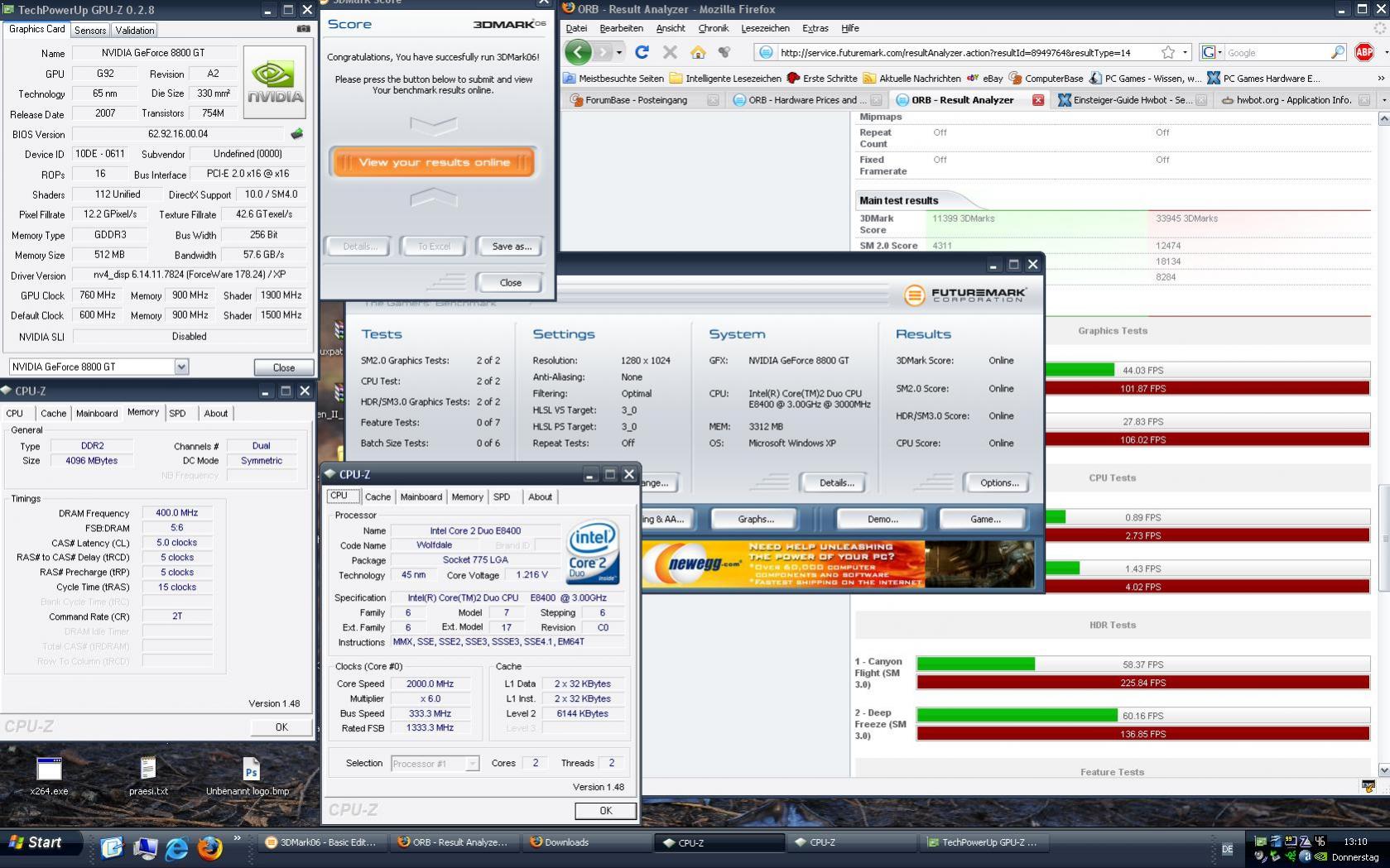

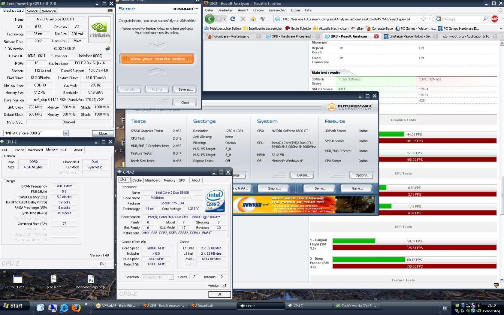

Meine 8800GT läuft mit mindestens 760Mhz, je nach Anwendung...
Und die Karte ist alt das ist kein G92-b. Die hat damals noch 250€ gekostet ;)
@cerko, und die läuft beispielsweise du 3dmark06 durch ohne sich aufzuhängen? denn mal bitte posten :baby_alt:
ja hier 760Mhz.

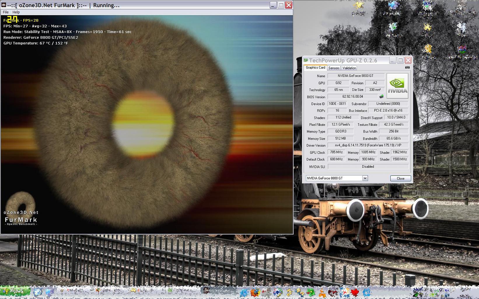

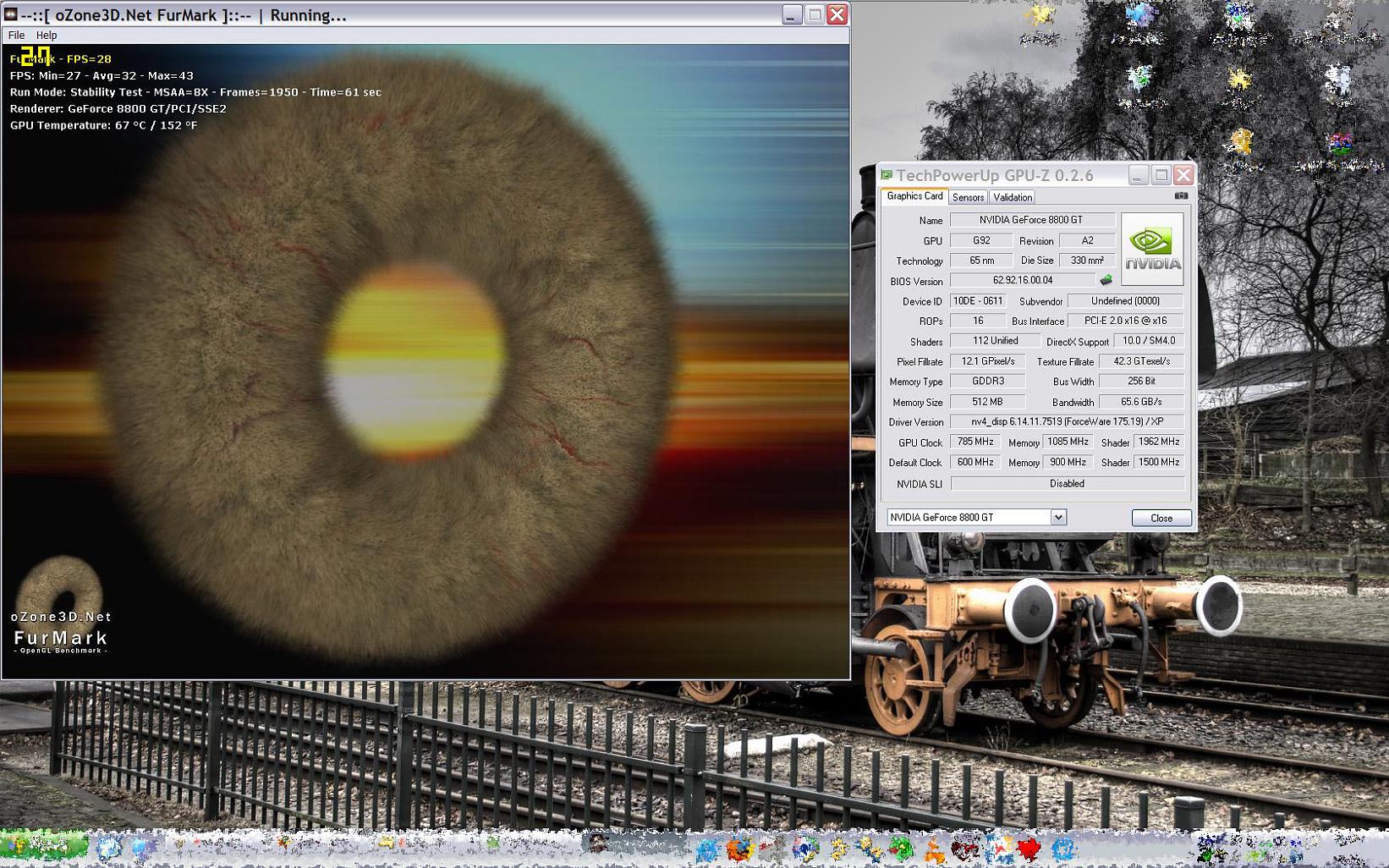

Der Fur Mark war mit 1,1Volt
