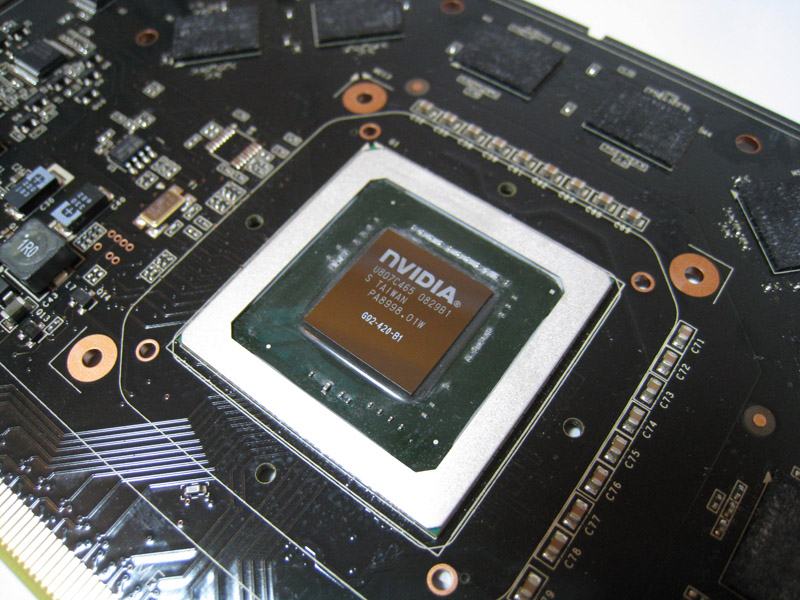

Um sicher zu gehen müsstest du den kühler runter nehmen und schauen was auf der GPU steht.Das müsste dann so ca. so aussehen wenn hinten was mit b1 steht dann ist es der 55nm G92-b wenn was mit A1 A2 steht ist es der "alte", Oder du schaust mal wie weit du sie übertakten kannst, Poste mal bitte wenn du es getestet hast.
