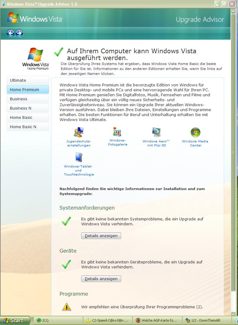

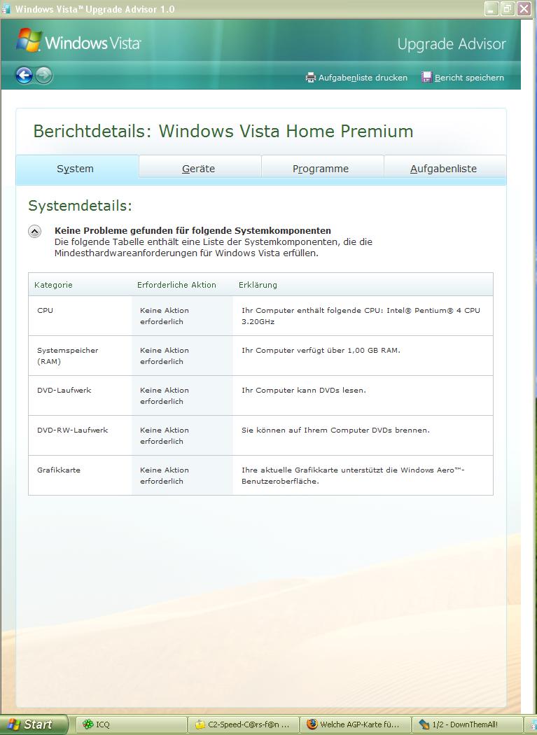

Laut Upgrade Advisor reicht es sogar jetzt schon:

Wenn du nicht unbedingt als persönlichen Gründen Vista haben willst, lass es erstmal sein. Nach Weihnachten wirst du entweder kein Vista mehr wollen, da die nächste Windows Version immer näher rückt oder du holst es dir dann günstiger.
Jetzt macht es absolut keinen Sinn, da dein System nicht das stärkste ist, du kein Directx10 nutzen wirst und auch nicht mehr als 3GB Ram hast...
