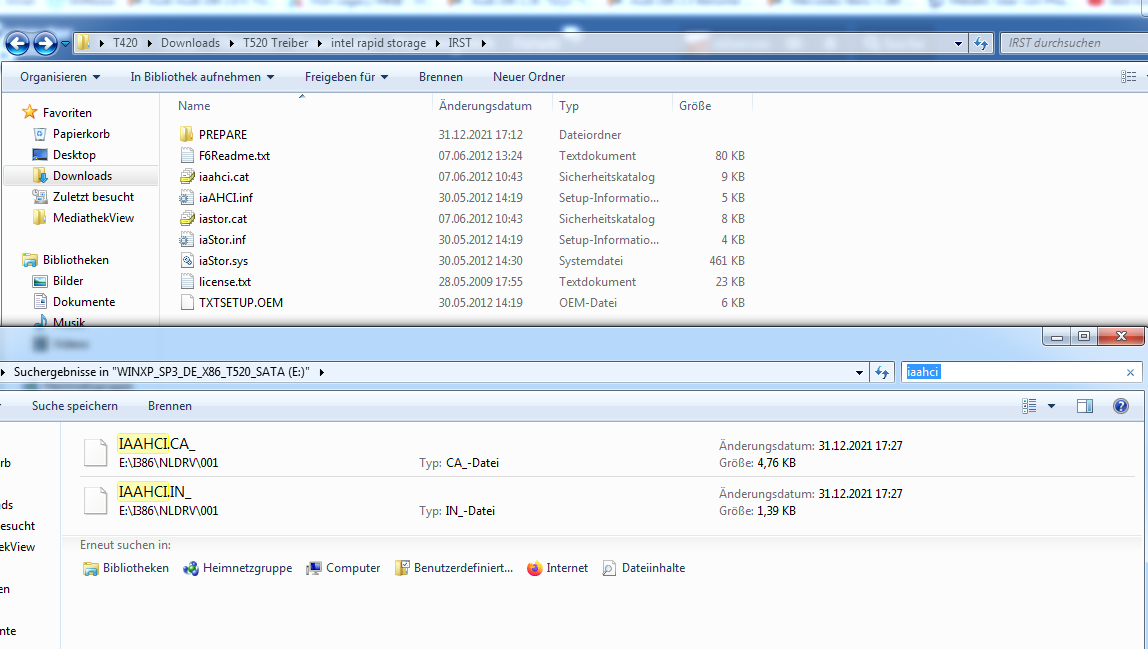

Hallo, ich muss diesen alten Thread mal hervorholen.
Folgendes Szenario:
Ich möchte auf einem Thinkpad T520 ein Windows XP SP3 auf einer SSD im AHCI Modus installieren.
(bitte keine Hinweise, dass man XP nicht mehr im Netz benutzt, das weiß ich, es soll offline für ein altes Solidworks benutzt werden, welches nicht mehr unter Win7/Win10 läuft).
Mit nLite habe ich gemäß dieser Anleitung:
https://supportnet.de/ahci-unter-windows-xp-integration-der-treibern-mit-nlite7589/
...ein XP SP3 Image um die Intel Rapid Storage Treiber ergänzt, die ich von Lenovo für genau das Gerät heruntergeladen habe.
Beim Start der WinXP Installation hilft mir aber weder Taste F6, noch wird die SSD nun automatisch erkannt bei der Installation, noch kann ich mit Taste "Z" irgendwelche Treiber nachladen.
Ich bin etwas ratlos. (SSD wird im Bios normal erkannt)

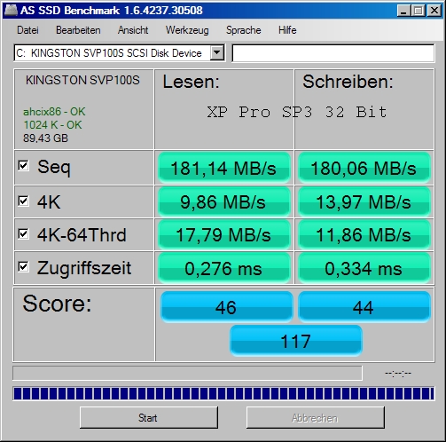

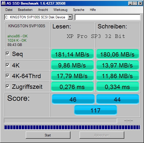

Der wird bei erfolgreicher Integration automatisch beim XP-Setup geladen. Bei mir hieß der Treiber ahcix86 (AMD SATA).
Damals hatte ich allerdings einen Fehler beim Einrichten der SSD gemacht, weil ich dazu das XP-Setup verwendete, das das Alignment falsch ausrichtete.
Die Korrektur war dann etwas aufwändig. Das Setup erfolgte noch mit Festplatte, weil ich die SSD erst später kaufte bei einem günstigeren Preis (1GB Speicher für unter 1€).
Dann wurde nur geklont.

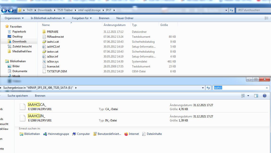

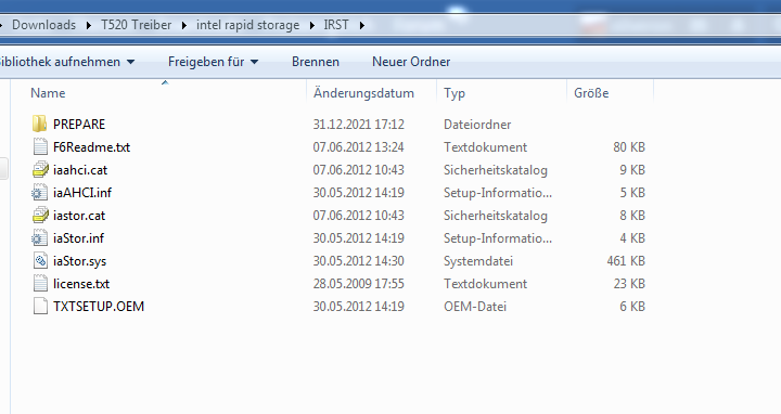

Als ich vor 10 Jahren die SATA-Treiber mit nLite in die XP SP3 ISO integriert habe, habe ich die SATA-Diskettentreiber genommen, die extra für das Mainboard angeboten wurden. Das waren nur wenige Dateien (ahcix86.sys, ahcix86.inf, ahcix86.cat.).
Hallo, danke für die Rückmeldung.
Ja genau diesen Treiber habe ich verwendet.
Nach dem entpacken der exe entsteht ein IRST Ordner, wo direkt Treiber Dateien liegen.
Diesen IRST Ordner habe ich mit nLite integriert.
Sollte also eigentlich klappen, oder ?
Edit:
Wenn ich auf dem USB Stick mit den installationsdateien suche, findet er zu "iaAHCI" auch was (siehe Bild)
In meiner XP-CD liegt im Verzeichnis i386:
AHCIX86.SY_
Bei dir müsste es die IAStor.SY_ sein, wenn der SATA-Treiber integriert ist.

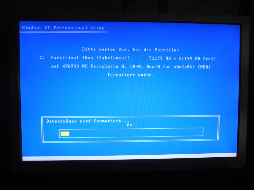

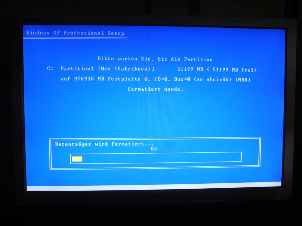

Ja, wenn im BIOS auf AHCI eingestellt ist. Beim XP-Setup wird der Treiber angezeigt, wie bei meinem Bild.
