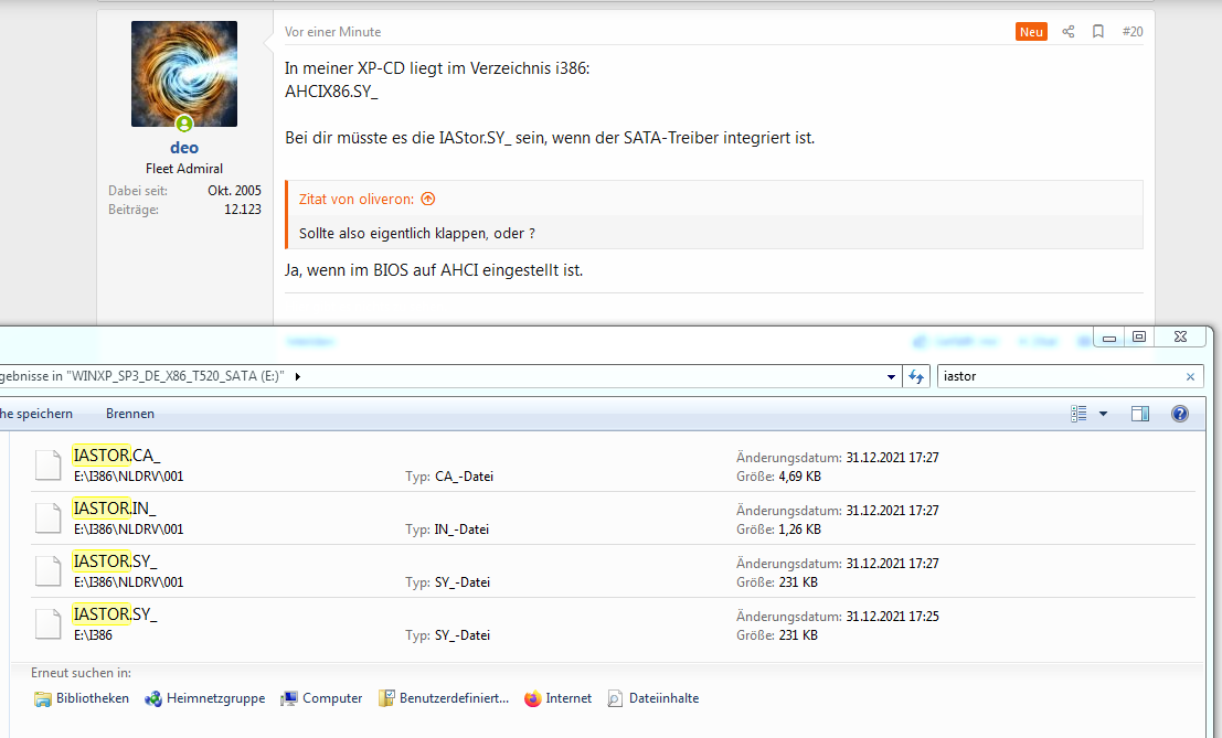

Welche AHCI-Treiber in Windows XP integrieren?
Eingestellt im Bios ist AHCI (regulär läuft auf dem T520 eine SSD mit Win7 oder Win10 im legacy Mode.)
Die IAStor.SY_ findet er auch auf dem WinXP USB Boot Stick wenn ich danach suche.
Aber warum lädt er sie dann anscheinend nicht ?
Die verstümmelten Endungen sind normal, kommt m.W. durch die Komprimierung zustande.
Eigentlich müsste es damit funktionieren, wenn es der richtige Treiber ist - dazu müsste man wissen, für welche Hardware-IDs (Vendor, Device, Subsys) der Treiber geeignet ist und welche Hardware bei Dir im Gerät steckt. Eignen sich die Treiber für XP und sind in der korrekten Architektur (x86 oder x64, wichtig!) eingefügt?

@oliveron Mit der Integration der Treiber von Lenovo, die du verlinkt hast, sollte die Installation von Windows XP schon klappen. Die Treiber passen für die Intel 6 Series Chipsätze und Version 11.2.0.1106 ist die neueste Version, die von Intel für XP unterstützt wird. Da brauchst du keine modifizierten Treiber. Man sieht in deinen Screenshots auch, dass das die SATA Disketten-/F6-Treiber sind, weil die TXTSETUP.OEM dabei ist.
Ich fürchte, das Naheliegendste, warum es nicht funktioniert hat, ist, dass du versehentlich in Schritt 9 in der von dir verlinkten Anleitung Regulärer PNP-Treiber ausgewählt hast, oder du zwar Textmode-Treiber ausgewählt hast, aber dann den passenden Controller nicht mit ausgewählt hast.
Du kannst überprüfen, wie der passende Controller heißt, wenn du die Hardware-IDs in den Details der Eigenschaften im Windows Geräte-Manager mit den Einträgen in der iaAHCI.inf im Abschnitt [Strings] vergleichst. Ich vermute, dass das der "Intel(R) Mobile Express Chipset SATA AHCI Controller" sein wird.
