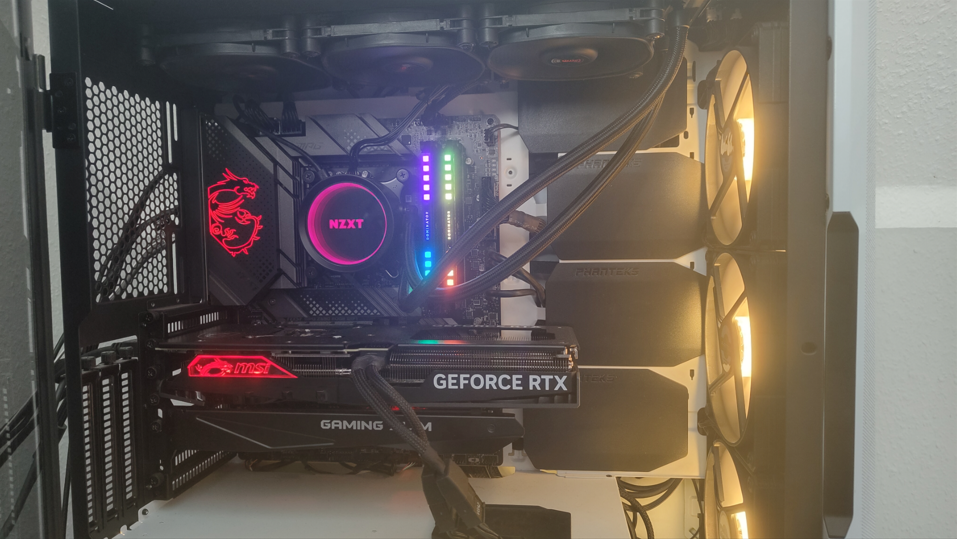

Bitte zeige uns mal Bilder wie das alles im Gehäuse verbaut ist. Da lässt sich bestimmt was am Luftstrom optimieren damit die Lüfter der AiO mehr Frischluft bekommen
Bitte verprügelt mich nicht für die Kabel hier XD Bin noch am üben XD
