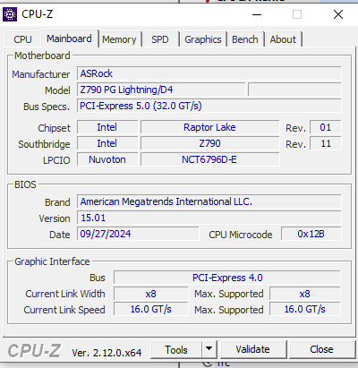

  • Mainboard:Asrock z790 PG Lightning D4 BIOS 15.01 vom 27.09.2024

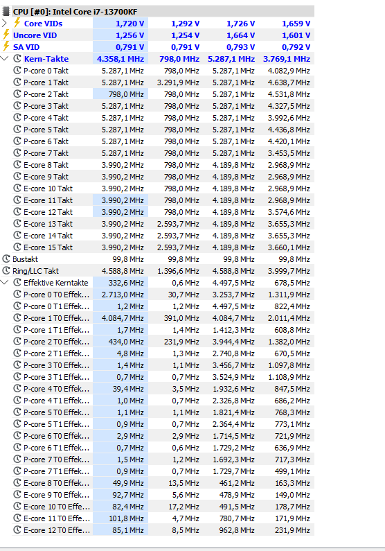

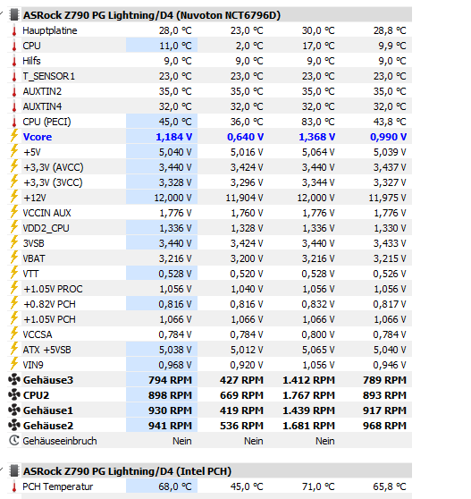

... Habe das BIOS Update 15.01 installiert Volt ist auf 1,488 V gestiegen vorher 1,38 damals 2023. Wie viel Volt ist den maximal erlaubt habe den Eindruck das BIOSupdate hat es eher verschlimmert.
... PL1 60 Watt PL2 125 Watt im BIOS.
Per Asrocksoftware könnte ich den Takt der CPU um 500 MHZ notfalls reduzieren.
Per Asrocksoftware Volt auf - 0.100 gestellt.

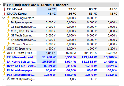

Die VID Core ist uninteressant und keine echte anliegende Spannung.
Auf Bild 4 hast du die VCore mit dabei stehen und diese Spannung ist unter Last relevant. Hier hast du auch ein maximaler Wert von 1,368v. Das wird aber der obere Bereich im Lastwechsel sein.
Guten Abend,LiniXXus,
vielen dank. Dann hat sich das Problem erledigt ich muss also nur die VCore beachten und die soll laut diesem Artikel nicht über 1,55 Volt sein.
Was sagt dann diese VID Spannung aus?
In diesem Artikel wird beschrieben das diese nicht über 1,55 V steigen sollte.
Je höher die Taktfrequenz, desto höher meist die CPU-Kernspannung. Als kritisch werden CPU-Spannungen über 1,5 V angesehen. Je höher die CPU-Kernspannung, desto höher auch die Chance zukünftig vom Alterungsproblem betroffen zu sein. https://www.cpu-monkey.com/de/artic..._prozessor_vom_alterungsproblem_betroffen_ist
Ich wünsche noch einen schönen Abend. Und ein schönes Wochenende. Mit freundlichen Grüßen,
Wagga
Die VID ist eine Angabe für das Mainboard, um eine Spannung ermitteln zu können.
Ich würde mich mal an CPU-Undervolting versuchen, denn damit lässt sich oft noch um die 80-100 mV einsparen.
Ich komme damit von 1,400v auf etwa 1,320v. Mit 307 Ampere (Default neues Bios) takten meine Kerne auch nicht komplett hoch und damit komme ich jetzt auf etwa 1,256v.
Dein P1 mit 60 Watt ist meiner Meinung nach übertrieben.
Denn dann hättest du dir das Geld für diese Leistungsstarke CPU auch sparen können.
P2 ist nur kurzzeitig für ca. 54 Sekunden und dann kommt P1 zustande. Ich würde P1 nicht unter 125 Watt setzen. Meine Games laufen im Schnitt um die 75 - 100 Watt. Im einzelnen vielleicht noch bis zu 120 Watt und daher wird bei mir nichts heruntergetaktet.
Früher habe ich P2-241 Watt gesetzt und P1-125 Watt. Heute habe ich beides auf 253 Watt stehen, da ich meine 100 - 120 Watt in Games benötige und um die 140 - 160 Watt mit Anwendungen. Höher komme ich normalerweise nicht und wenn doch, nur kurzzeitig. Mit meiner Kühlung habe ich auch mit dieser Leistungsaufnahme keine Probleme und deshalb behalte ich auch die Leistung, was mir mein Prozessor bietet.

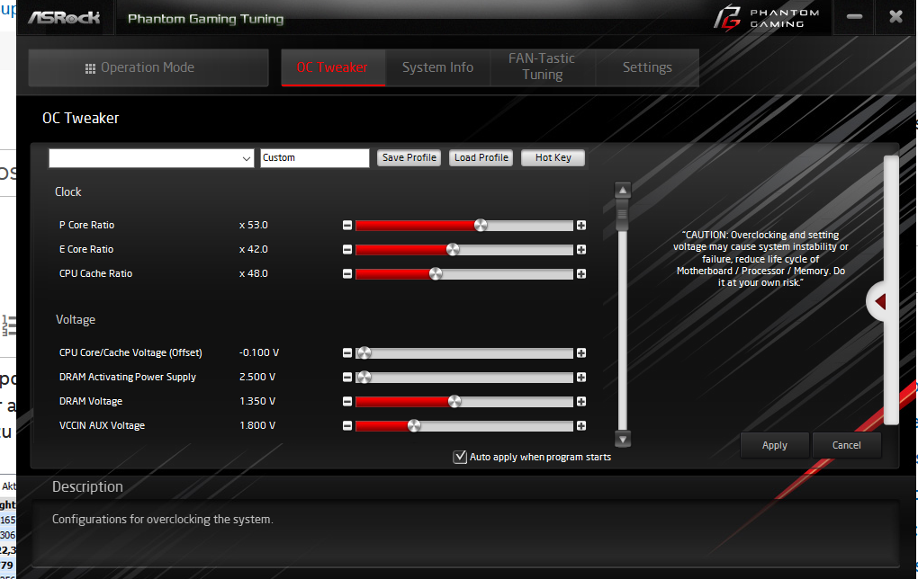

Die 65 Watt stellte ich ein als es die Intel Problematik gab und es von mehreren Seiten hieß das alle CPUs unter 65 Watt nicht betroffen sein um ein Tod zu vermeiden. Welche PL1 ich jetzt langfristig nutze darüber muss ich mir noch Gedanken machen. Aktuell tendiere ich zu 125 Watt. Und PL2 evtl. 150-200 Watt. VCore ist aktuell bei -0.100 gesetzt das würde ich auch so lang es keine Probleme gibt nicht ändern wollen. Bild 5.
Fester Offset ist keine gute Idee, kann Idle Probleme machen.
UV über LLC oder AC Loadline ist sinnvoller.
Würde mal den Offset löschen und LLC 5 probieren. Wenn nicht stabil LLC 4.

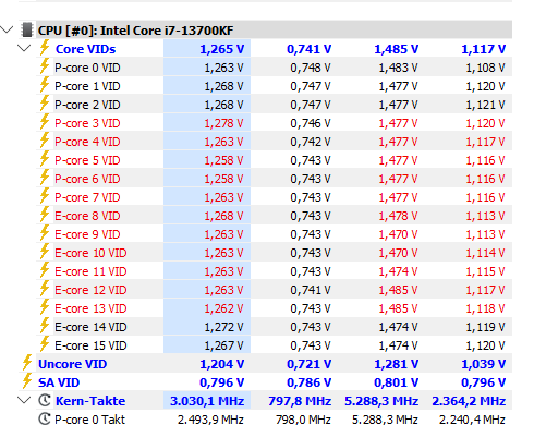

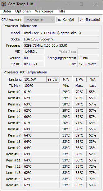

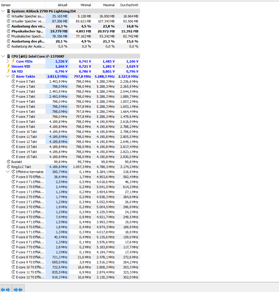

Frohes neues Jahr, an alle vor allem Gesundheit.
PC läuft alles super.
Ich habe dazu aber noch eine Frage BIOS Update 15.01 bzw. Microcode 12B ist drauf.
Heute nach dem ich 2 Stunden später wieder kam und den PC aus dem Energiesparmodus holte,
zeigt HW Info was als Standard immer läuft folgende Werte.
Entweder ein Auslesefehler oder die CPU dreht durch?
Danke im voraus.
Wagga
