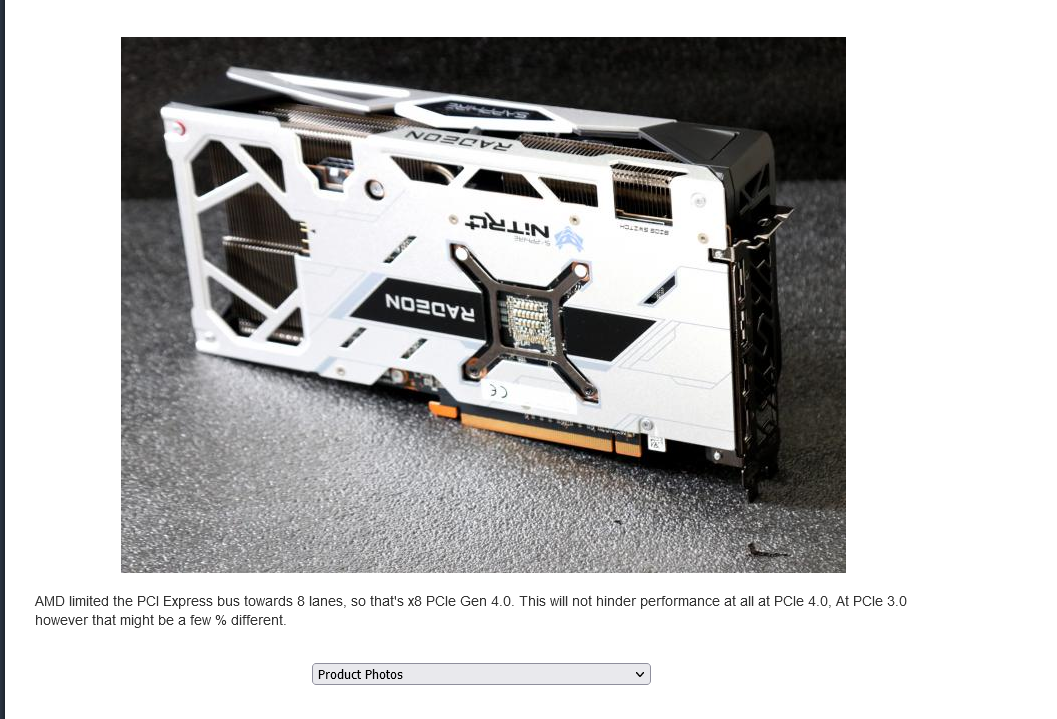

Wieso soll die Karte nur 8x bieten wenn die vollen 16x zur Verfügung stehen?
ah, ok okay.. Google sagt:
PCIe 8x 3.0 ist PCIe 8x 3.0Hunky schrieb:Glaube diesen krassen Drop an FPS gibt es nur bei der 6500 Serie.
Weil sie eben nur x8 PCIe 4.0 kann.Hunky schrieb:Wieso soll die Karte nur 8x bieten wenn die vollen 16x zur Verfügung stehen?

jepp, hab ich gerade auch gelesen.. Ist dieses Problem auch bei der 67xx und 68xx Reihe vorhanden?
edit:
Trotzdem noch viel schneller als die 1060. Als Update erst mal ganz gut. und nächstes Jahr sollte dann eh ein Ryzen 57xx reinkommen.

Die sind x16 angebunden, bei dir PCIe GEN 3..0 dann.
Wäre schon mal besser.

dass es auf CB regelmäßig tests zu hardware gibt ist dir bekannt? und im zweifel hilft bei sowas immer ein blick in die specs des jeweiligen produktes.Hunky schrieb:Ist dieses Problem auch bei der 67xx und 68xx Reihe vorhanden?
was die auswirkungen von 3.0_x8 angeht: Radeon RX 6600 XT im Test - PCIe 4.0 oder 3.0 macht bei x8 einen Unterschied

Habe solche Test's gesehen, und die die paar % sind nicht so massiv. Würde dann das 500w System Power von Be Quiet die Karte samt Ryzen 2700 (nicht übertaktet) noch tragen können? Wenn nicht, würde auch ein neues Netzteil anfallen.

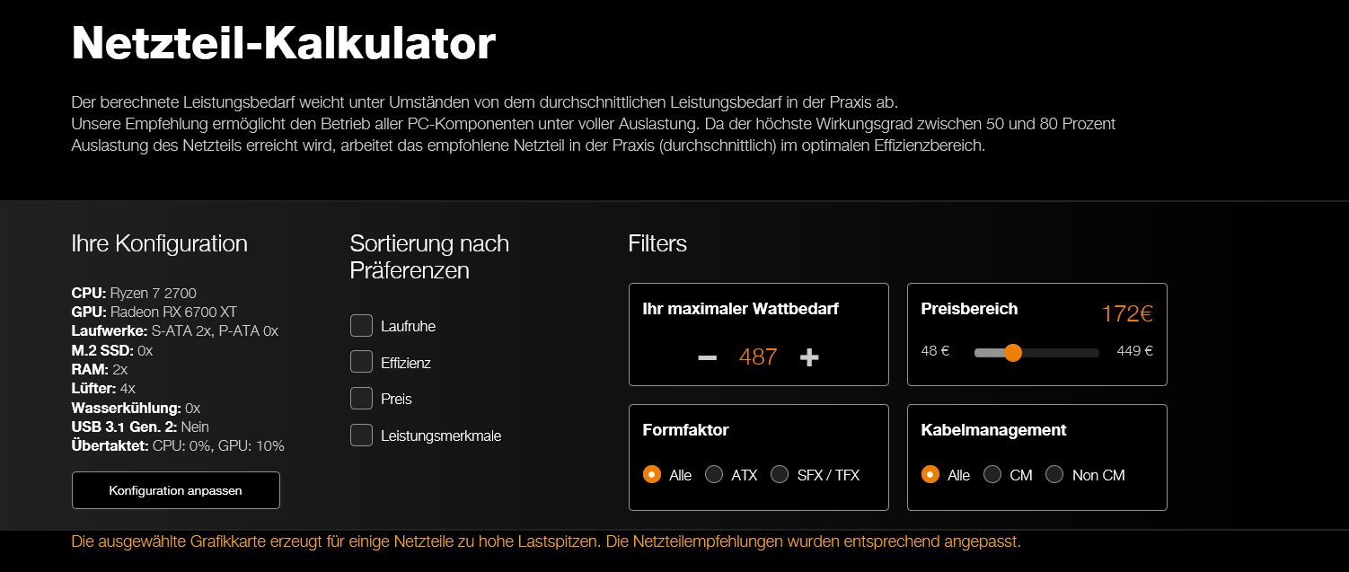

Ja wollte heute morgen noch die Karte verlinken, aber hatte dann keine Zeit mehr. Das 550'er Netzteil sollte auch für die 6700 xt herreichen und ich wollte eh schon lange ein neues, von daher passt der Kauf.
Der Be Quiet Netzteil Rechner sagt mir folgendes:
Die Asrock Karte soll wohl was taugen, undd die Lüfter von Hause aus auch schon leise sein - im Gegensatz zur Asus Karte im Beitrag 1.
