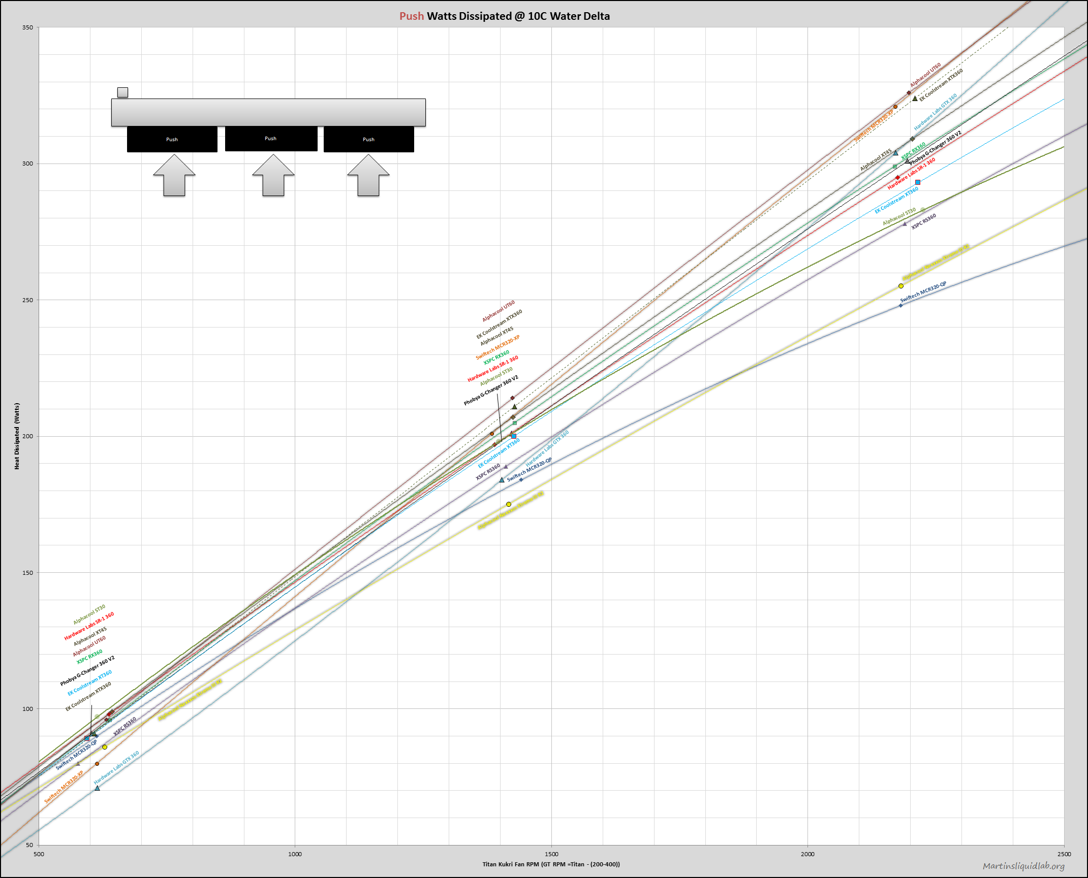

Radiatoren mit nur 30mm Stärke? schau mahl ob du tiefere verbauen kannst ;)
Beispiel: ein 30mm Radiator hat nur die Hälfte der Kühlfläche die ein 60mm tiefer hat, Theoretisch, praktisch ist das nicht genau das doppelte, aber immer noch mehr Kühlleistung für einen geringen aufpreis. :p
Bei welchen bedingungen ?
Der TE hat Lüfter die unter vollgas maximal 950rpm schaffen und vermutlich sollen die auch noch langsamer laufen da ist der ST30 genau der richtige Radiator denn er Kühlt in dem bereich besser als seine dickeren Brüder.
