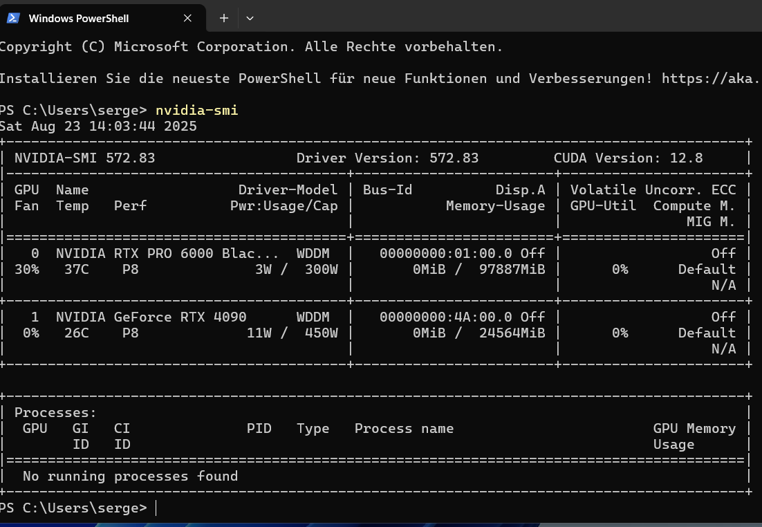

Ich habe auf Reddit gelesen, dass selbst wenn der AOOSTAR AG02 an Strom angeschlossen aber noch nicht mit dem PC verbunden ist, dann sollten sich die Lüfter der Grafikkarte drehen.
Daher mein aktuelles Ziel: Die Lüfter der Grafikkarte zum Drehen zu bewegen.
Ich habe jetzt den neuen 12VHPWR-Adapter mit dem Strom aus drei PCIe-12V2-Stromkabeln angeschlossen.
Die Lüfter der Grafikkarte drehen sich. Die Grafikkarte wird auch vom PC erkannt. Siehe das Bild.
burnout150, kachiri, UdLacio: Vielen Dank für die hilfreiche Tipps!
