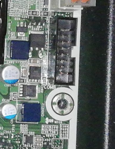

Welche Anschlüsse werden hier benötigt?
Da fehlen lauter Schrauben, aber das ist in dem Fall vielleicht gut, denn das Board liegt doch ohne Abstandhalter auf. Sieh zu dass die da drunter kommen, sonst wirst du noch ein neues Mainboard brauchen.
An der Stelle sieht man doch klar das Gehäuse oder täusche ich mich?
Deine kleinen Stecker gehören alle oberhalb davon. Das Bild wurde ja schon gepostet.

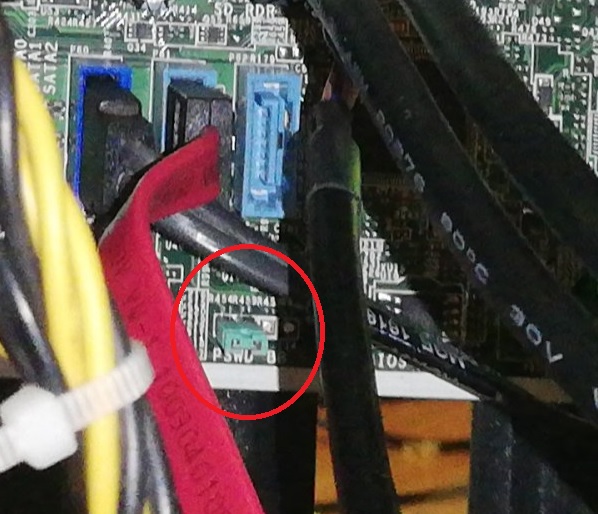

Ich würde ja mal tippen das der Power SW an PSW kommt, wie bei jedem Mobo unten rechts. Nur warum dort ein Jumper drauf ist erschließt sich mir nicht.
795847
Zu deinem post #17 - die müssten direkt daneben (also dort wo der Power SW dann hingehört) Platz finden.
