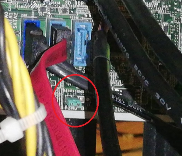

der Unzensierte schrieb:
Ich würde ja mal tippen das der Power SW an PSW kommt, wie bei jedem Mobo unten rechts. Nur warum dort ein Jumper drauf ist erschließt sich mir nicht.
Zu deinem post #17 - die müssten direkt daneben (also dort wo der Power SW dann hingehört) Platz finden.
Wow danke das wars wirklich
795855
vielen dank euch alle für die hilfe 8m Endeffekt war es nur ein kleiner fehler mit großen auswirkungen
BlackNinja2019 schrieb:
Was war es wirklich?
Der Jumper der da drauf war?
Jumper entfernt und durch die Kabel PWS ersetzt?

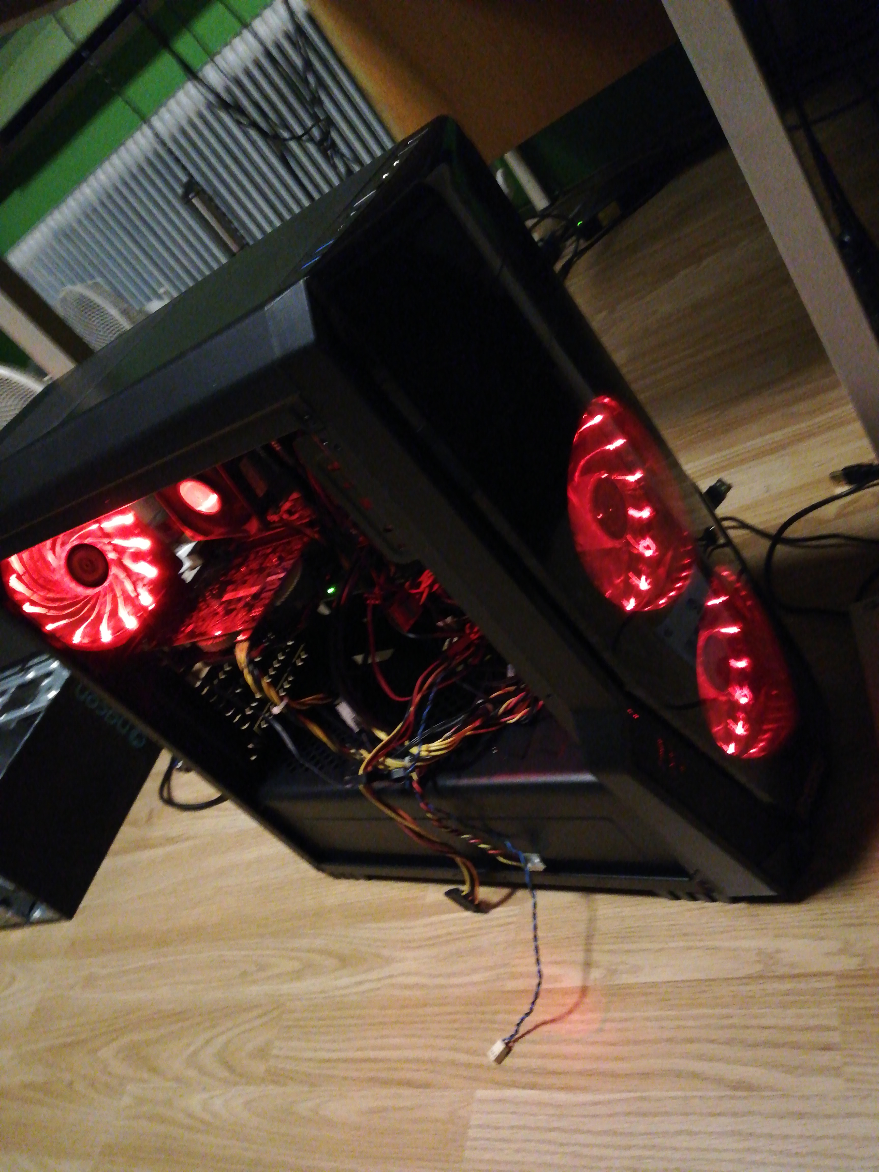

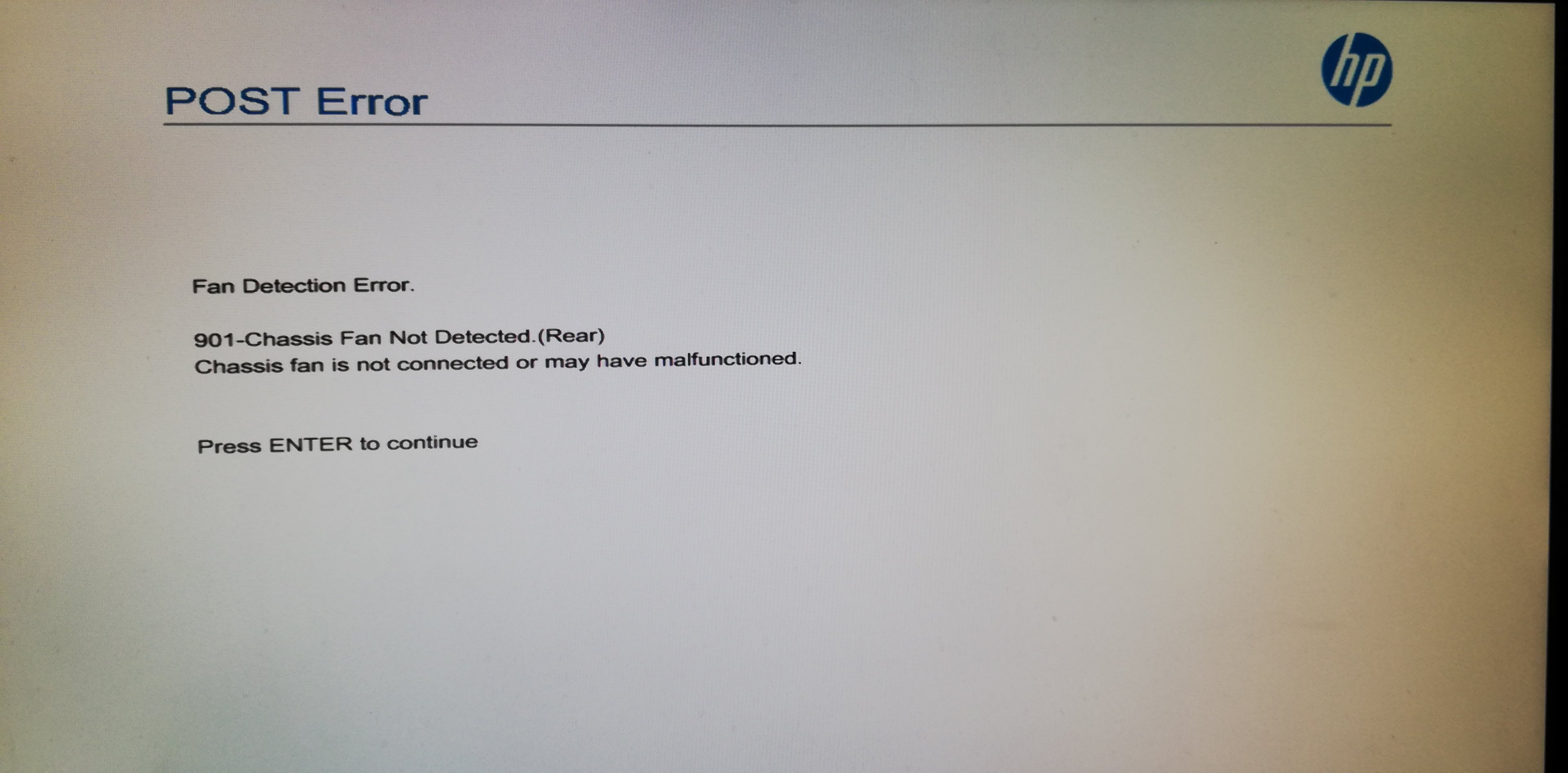

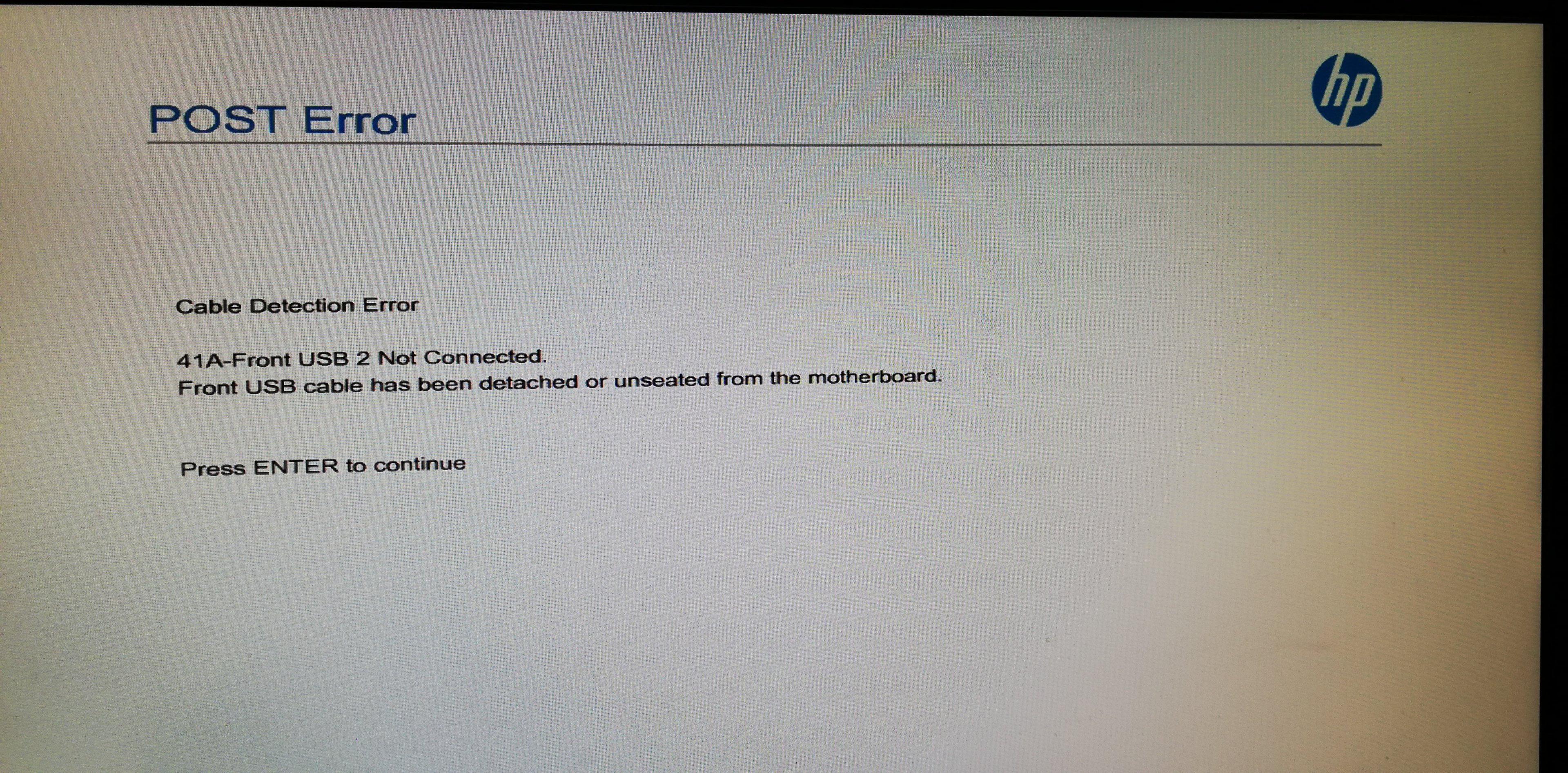

Ja es war der Jumper jz ist noch ein kleines Problem weil sich der PC mit dem reset Knopf aufdreht und nicht dem Power Knopf und es erkennt anscheinend einen Lüfter nicht aber alle drehen sich und die Front USBs funktionieren nicht laut einer meldung
Das ist jetzt das Rätsel wo kommt welches Kabel für Frontpanel hin.
Power und Reset einfach tauschen.
Du musst schauen wo die Lüfter angeschlossen werden.
Meist Fan1, Fan2 usw. für Gehäuse Lüfter.
Der für die CPU ist extra.
Läuft der überhaupt?
Sonst wird die CPU zu heiß.
Ja alles Lüfter laufen
Und? Abarbeiten, was da steht.
Front USB ans MB anschließen und Lüfter auch.
Den hinteren Gehäuse Lüfter anschließen.
Und den Stecker für Frontpanel, steht doch USB drauf.
Ich kann es von hier aus nicht sehen wo was hin kommt.
Da hast du es besser, du sitzt ja davor.
Lüfteranschlüsse sind auf dem MB in der Regel als "FAN1, FAN2" usw. gekennzeichnet. Front USB muss halt an den USB-Anschluss vom MB, sollte auch mit USB(2) gekennzeichnet sein.
Welche Kabel das sind? Lüfterkabel ist ein Kabel das vom Lüfter kommt und USB-Front-Panel-Kabel könnte ein Kabel sein, welches vom USB-Front-Panel kommt...

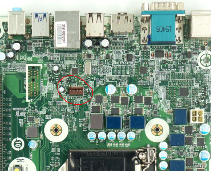

Bist du dir sicher dass du die/ oder mindestens einen Lüfter, neben dem CPU-Lüfter, am Mainboard hängen hast ? Eventuell hast du die direkt am Netzteil oder an der eventuell vorhandenen Lüftersteuerung vom Gehäuse hängen?
Trotz suchen mit der Lupe habe ich nur einen Anschluss für einen Gehäuselüfter am Mainboard entdeckt.
796024
I
Du solltest hier nicht den einen Buchstaben ignorieren den man hier nur Schwer siht.
Das ganze sollte PSWD heisen und wird wohl der Jumper für das Bios Password sein.
Sollte hier jetzt der Power Button drauf sitzen so wird das nicht funktionieren :-)
