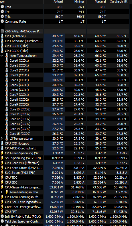

Beim Cinebench R32 30Minuten Multicore bekomme ich maximal 65°C CPU Temperatur. Ist das jetzt gut oder schlecht? Soll ich mir noch einen anderen Wasserblock kaufen?
Was für eine CPU ist den verbaut? Die Ryzen haben durch das Chipletdesign generell höhere Temperaturen. Lass mal noch den Singlecorettest 30 min laufen und kannst du evt. noch die Wassertemperatur bestimmen? Zb. Thermometer in AGB…

Es ist ein Ryzen 9 5950x verbaut.
Den Singlecoretest 30 min hab ich laufen lassen. Da bekomme ich maximal 70°C. Also maximale Temperatur die ich sehe bei CPU (Tctl/Tdies). Auf welche Temperatur kommts denn überhaupt an?
Wassertemperatur kann ich aktuell noch nicht messen. Einen Sensor hab ich zwar schon eingebaut aber noch keine Möglichkeit den auszulesen.
Kühlertests sind gerade bei CPUs das Gegenteil von einfach. Du musst die CPU- und Wassertemperatur über einen längeren Zeitraum messen und eine absolut konstante Last aufrecht erhalten und selbst dann macht ein Ryzen gefühlt was er will und schwankt munter um >1°C hin und her. Und wenn Wassertemperatur und Durchfluss nicht konstant bleiben, dann kannst du die Messungen auch sein lassen. Das ist einfach nur ätzend zu testen, habe ich feststellen müssen. Ohne alle Werte bis auf die CPU-Temperatur selbst konstant halten zu können, sind Kühlertests einfach nur zwecklos, weil die Messwerte nichts aussagen.
Das heißt, dass ich selbst mit einem teuren Kühler sehr viele aufwändige Messungen machen müsste um überhaupt signifikante Unterschiede zu meinem Billigkühler feststellen zu können?
70°C sind auch absolut i.O. für einen Ryzen 9 5950x , oder? Was für Tmperaturen könnten ich denn mit einem teuren Kühler erwarten? 60°C? Würde mich mal interessieren was andere mit der CPU für Temperaturen haben.

Das heißt, dass die Temperaturen ohne ordentliche Messmethodik nicht vernünftig messbar sind. Wassertemperatur und Durchfluss beeinflussen die Temperatur eines Prozessors ganz beachtlich und wenn man da nicht sicherstellt, dass die Bedingungen zumindest vergleichbar sind, kann man sich den ganzen Aufwand auch sparen. Das selbe Theater bei der Last, Leistungsaufnahme, Takt, Spannung,... Es gibt eine Unzahl an Variablen und für einen ordentlichen Kühlervergleich muss man möglichst alle gleich bekommen.
Es kann sein, dass du eine Messung machst und mit einem modernen Kühler mal eben 5K bessere Temperaturen bekommst, vielleicht auch 10K oder 15K oder 20K oder 0K oder du bekommst sogar schlechtere Werte. Welche Messung ist nun Stuss und welche nicht? Deshalb muss mal ordentlich messen, sonst sitzt man da und ist so schlau wie zuvor.
Sind sie auch. Alles unter 95°C ist i.O.
Bei irgendeinem Singlecoretest (welcher auch immer, dein Screenshot ist auch so herrlich wenig aussagekräftig, weil jede zeitliche Einordnung der Werte fehlt, ebenso wie eine Beschreibung der Last) wirst du allgemein keine großen Verbesserungen zu erwarten haben. Der wichtige Wert ist die Leistungsaufnahme. Ist die generell niedrig, kann der neue Kühler noch so gut sein. Da wird man nicht viel holen. Ist sie hoch, dann kann ein ordentlicher Kühler viel bewirken. Singlecoretests geben nur eine sehr punktuelle Last im Die und da kann der Kühler noch so gut sein. Der kann auch nur mit der Temperatur arbeiten, die am Kühlerboden anliegt und wenn aufgrund von Wärmewiderständen in der CPU halt ein hohes Delta T anliegt, dann kann man noch so viel beim Kühler rummengen, es bringt nichts. Erst, wenn man ordentlich Leistungsaufnahme in der CPU hat, dann kann man vernünftige Aussagen treffen. Gut, der 5950X ist ein gutes Beispiel für hohe Leistungsaufnahme, wenn man ihn lässt. Hier noch was zum Nachlesen.
Die Temperatur passt voll. Bei Games werden in der Regel nicht alle Kerne voll belastet. Bei meinem 5600x mit Wakü sieht es ähnlich aus.
