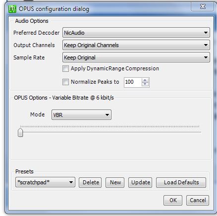

Mit megui kannst du 2keep all channels2 einstellen:
Sry fürs schreien; tasta spinnt:

Wirklich seltsam mit dem MeGUI, ich frage mich, wie die Streaminfos hinterher in einem mkv aussehen. Sind dann da 3 Opus-Streams drin?
