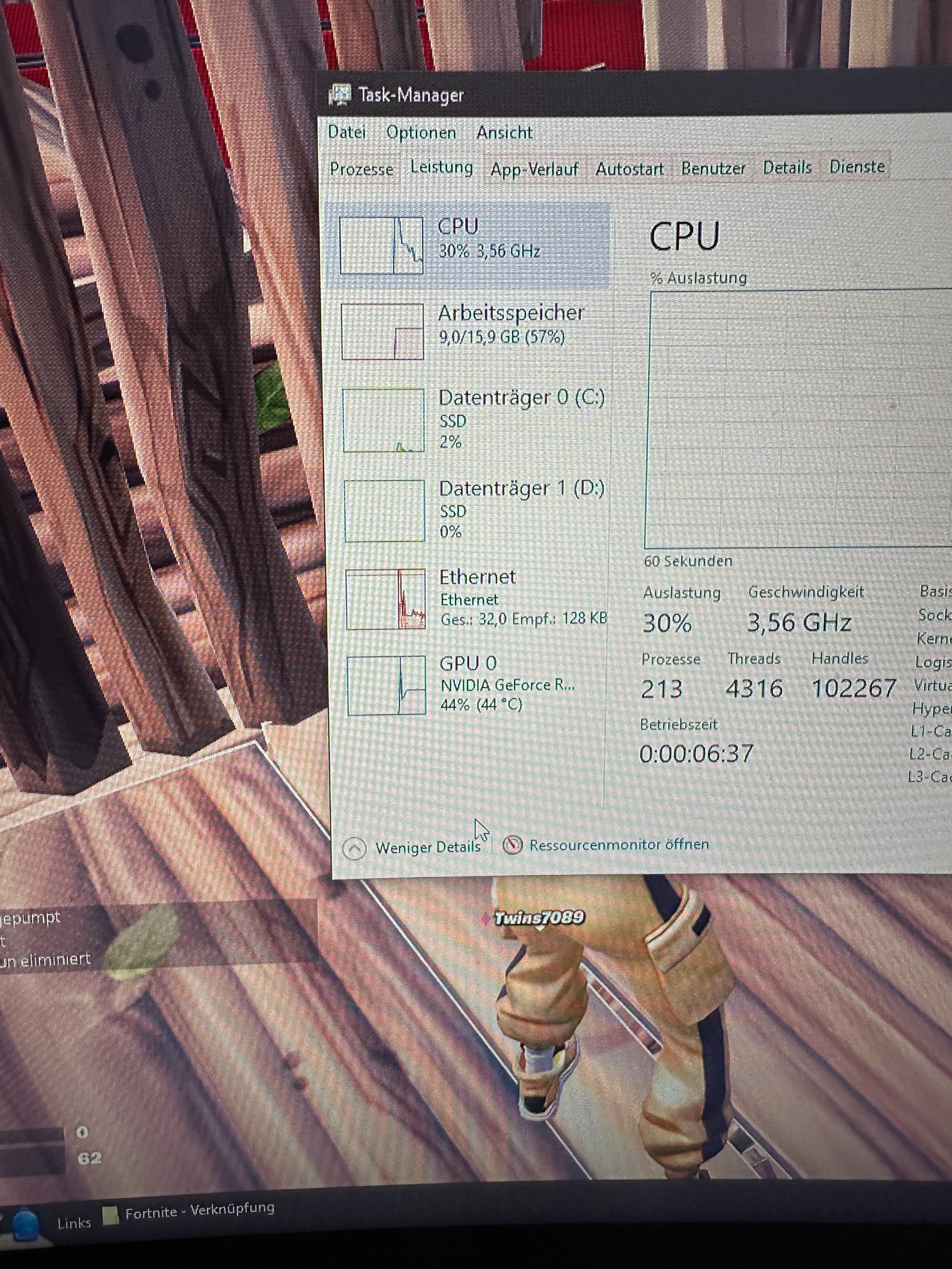

Ja die Spiele sind auf der SSD. schick dir Mal ein Bild wie es nach einem Standbild ausschaut.
Remmo schrieb:
Al
