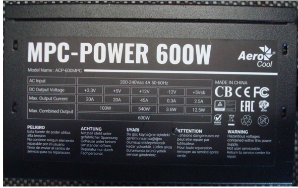

Möchte mir die 3060 ti zulegen und stelle mir die Frage ob mein Netzteil das noch mit macht.
Läuft seit 1 Jahr ohne Probleme nur stelle ich mir die Frage ob das mit der neuen GPU genauso ist.
Soweit ich weiß sollte eine 3060 ti mit einem 600w Netzteil Problemlos laufen aber ich stelle mir die Frage ob das Netzteil auch wiklich 600w von sich gibt hier ich füge mal ein Bild von den dem Netzteil ein, ein Profi kann bestimmt sagen ob es auch wirklich machbar für die 3060ti ist.

RayzohR schrieb:
Könntest du mir noch sogen wieviel das Watt das Netzteil hat weil jemand mir mal sagt es hätte nur 540w? Stimmt das?
Das Netzteil stellt 540W auf der 12V Schiene bereit. Da das die mittlerweile im Grunde einzig relevante Schiene ist, hast du quasi ein "540" Netzteil.
Reicht aber dicke für ne 3060ti und deine restliche Hardware.

Du kannst diese Karte gar nicht so hoch takten, dass sie das Netzteil auslasten würde :D
Gehen wir davon aus, dass das Netzteil die ~540W bereitstellt.
CPU und der Rest brauchen unter Last keine 150W.
Die 3060ti braucht keine 250W. Wenn du übertaktest, hast du noch ausreichend Puffer.
wie du von den Vorrednern bereits gehört hast ist das netzteil auf der heutzutage fast nur noch relevanten 12V schiene mit 540Watt belastbar. Nehmen wir mal noch Alterung dazu beste vielleicht bei 520 Watt, aber selbst wenn das netzteil nochmals 10 % weniger leisten würde ist dieses im Normalfall für die 3060ti ausreichend.
Auch wenn die 3060ti OC ist wird das nur ein paar watt mehr aus der Steckdose lutschen und dem Netzteil ist nun 10 Watt mehr oder weniger auch relativ Wumpe. Mach dir keine großen gedanken :) datt passt scho :)

die 3060 Ti war noch nie empfehlenswert, besser eine 6700XT mit 50% mehr VRAM.
Das Netzteil würde ich ersetzen, im Netz finde ich gerade fast nichts über das Teil und Aerocool ist nicht gerade für gute Qualität bekannt. Kein Hinweis auf Effizienz oder ATX-Spezifikation ist ebenfalls verdächtig
