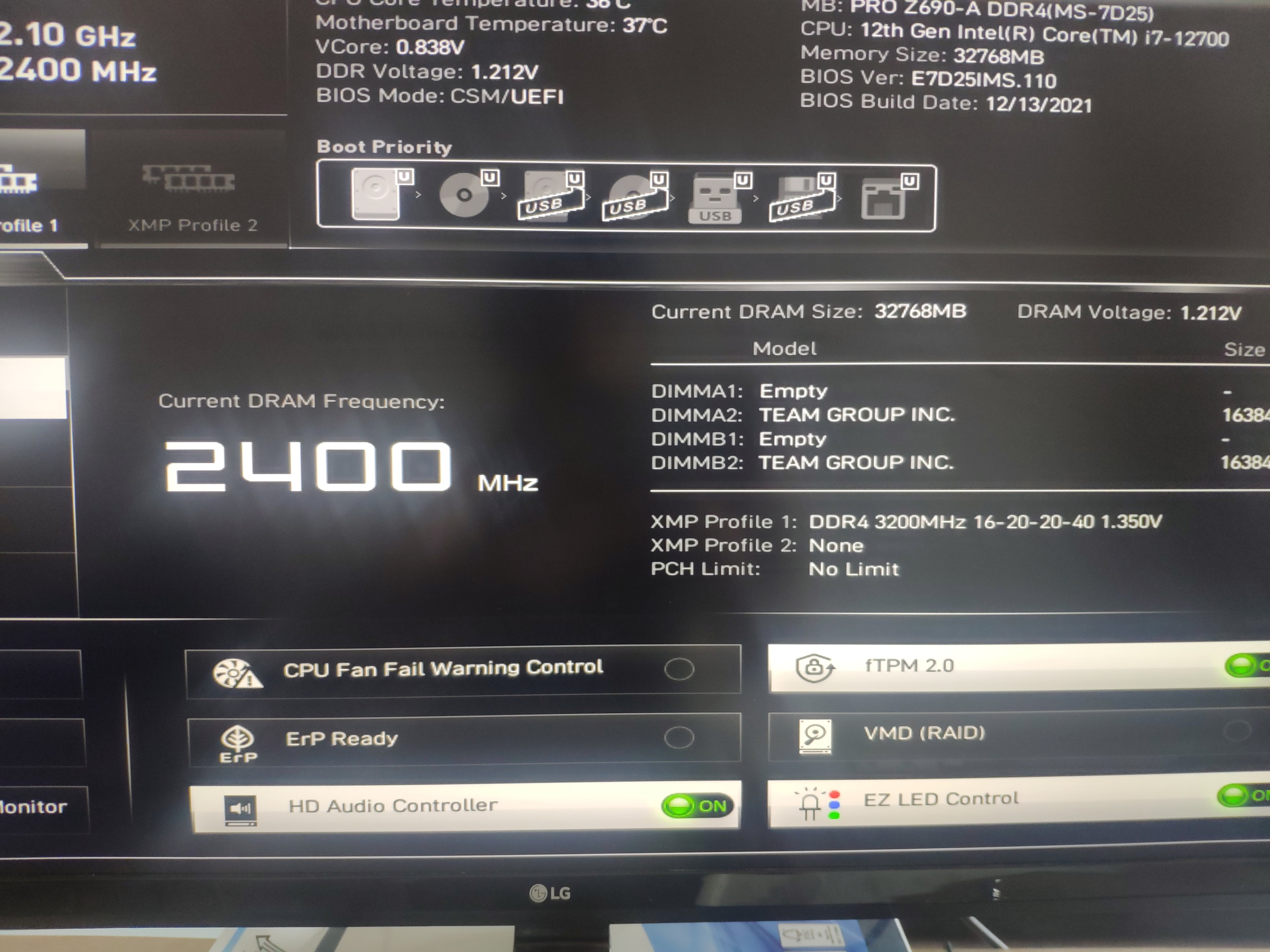

Hallo ihr Lieben,
habe ein MSI Z690 Pro A Mainboard, bestückt mit i7 12700 non K und 2x 16 Gb 3200 von T-Force.

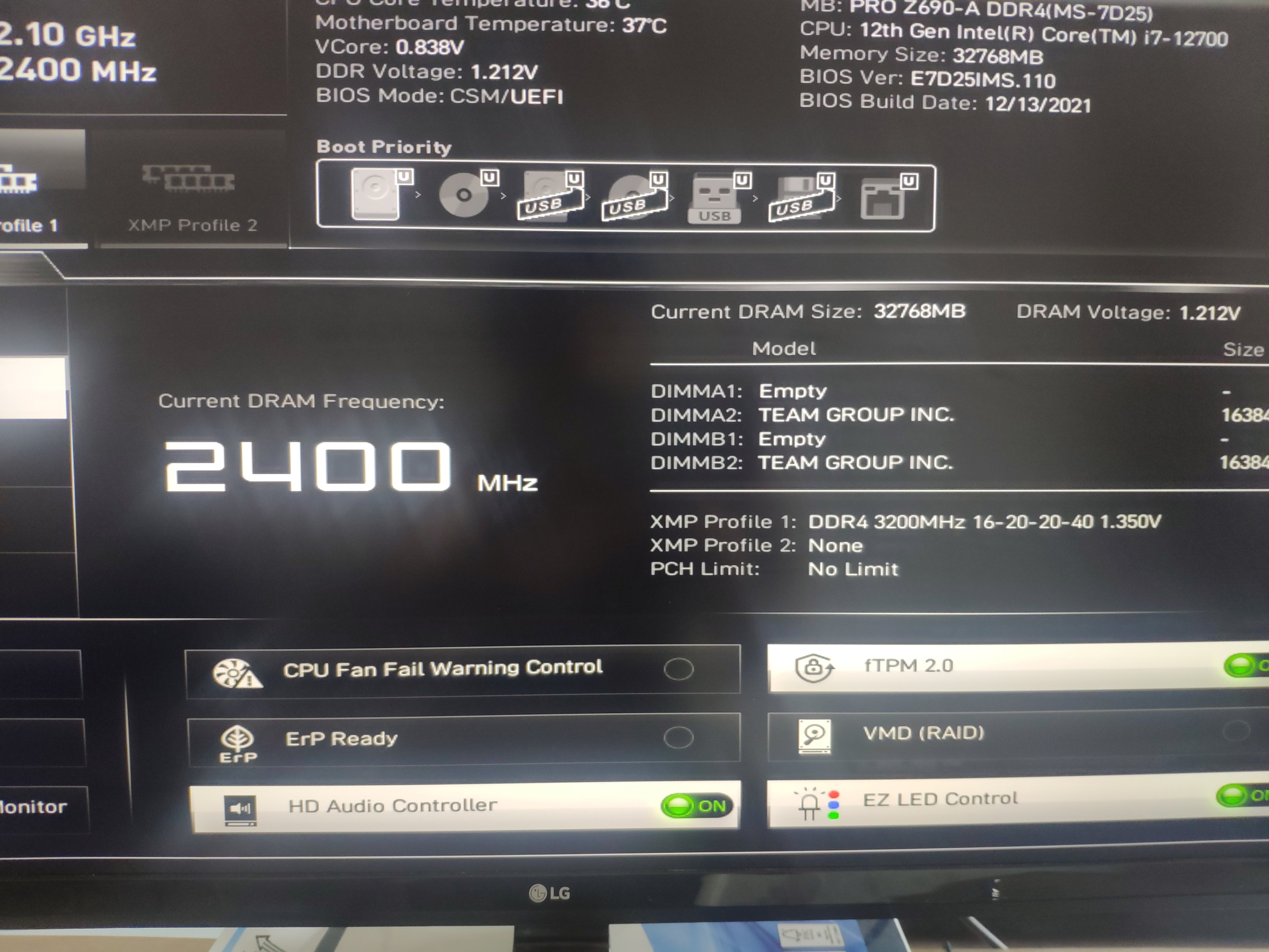

In BIOS ist xmp 1 Profil aktiviert, aber es läuft nur auf 2400 MHz.

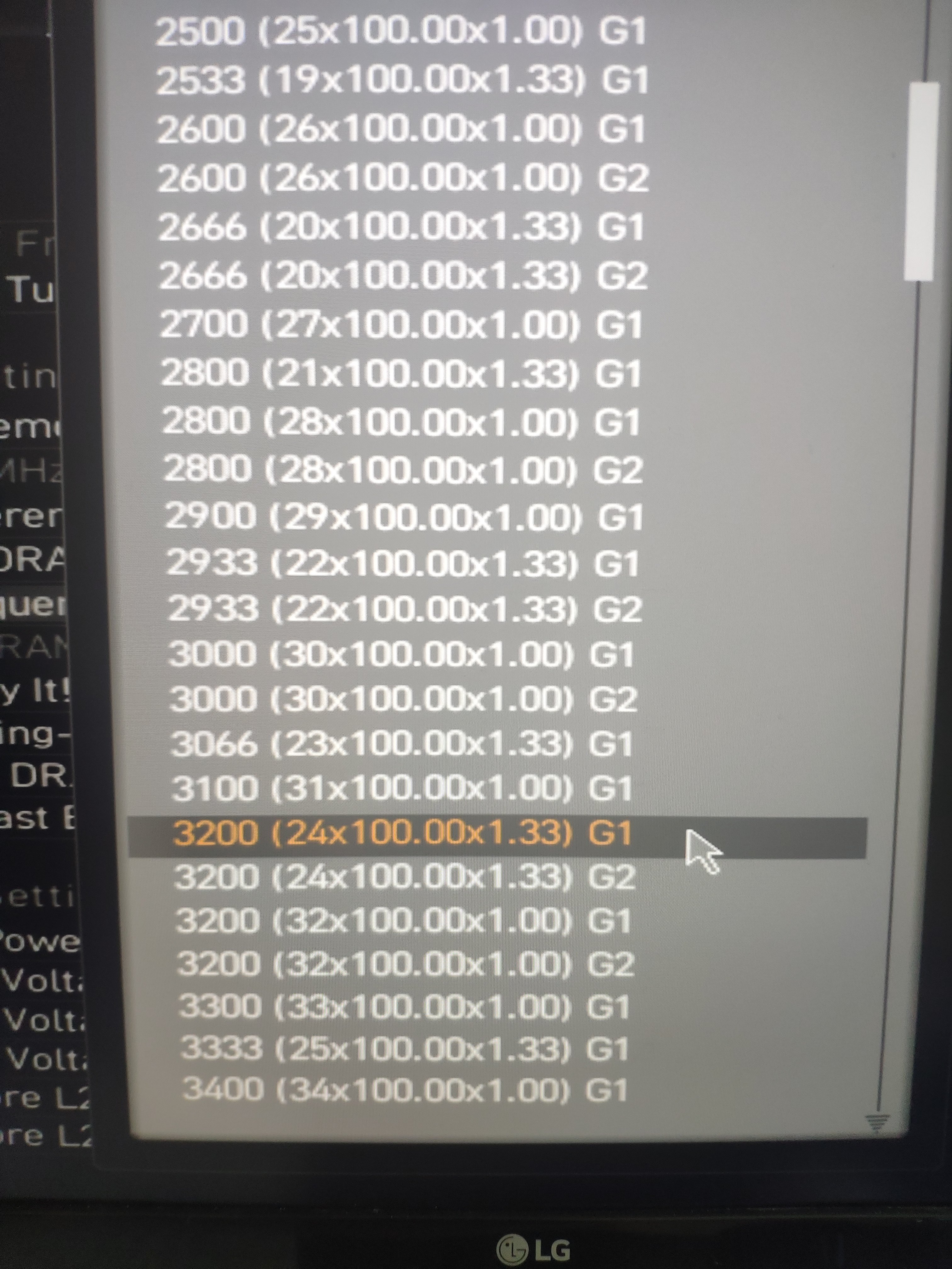

Bei der DRAM Frequenz steht AUTO als Auswahl. Wenn ich darauf clicke kommt eine lange Liste mit Frequenzen. Unter 3200 gibt es 4 Einträge jeweils mit G1 und 2 und einmal 24 x und ein anderes Mal 32 x und am Ende 1.33 ( bei 24) oder 1.00.
Was müsste ich da anclicken bzw. was noch berücksichtigen und würde das problemlos mit 3200 MHz laufen oder wäre das schon übertakten, was die i7 non k nicht unterstützt?

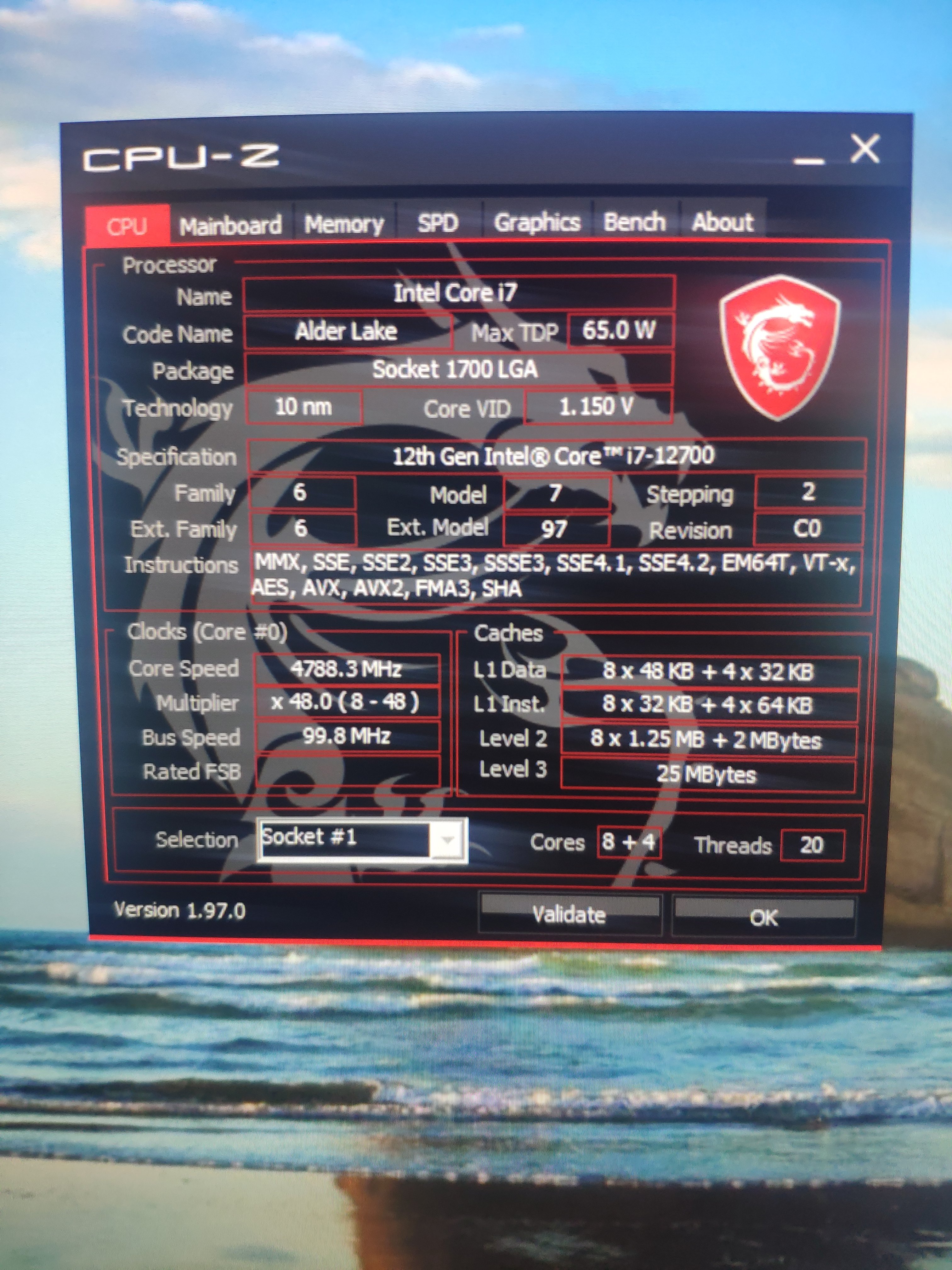

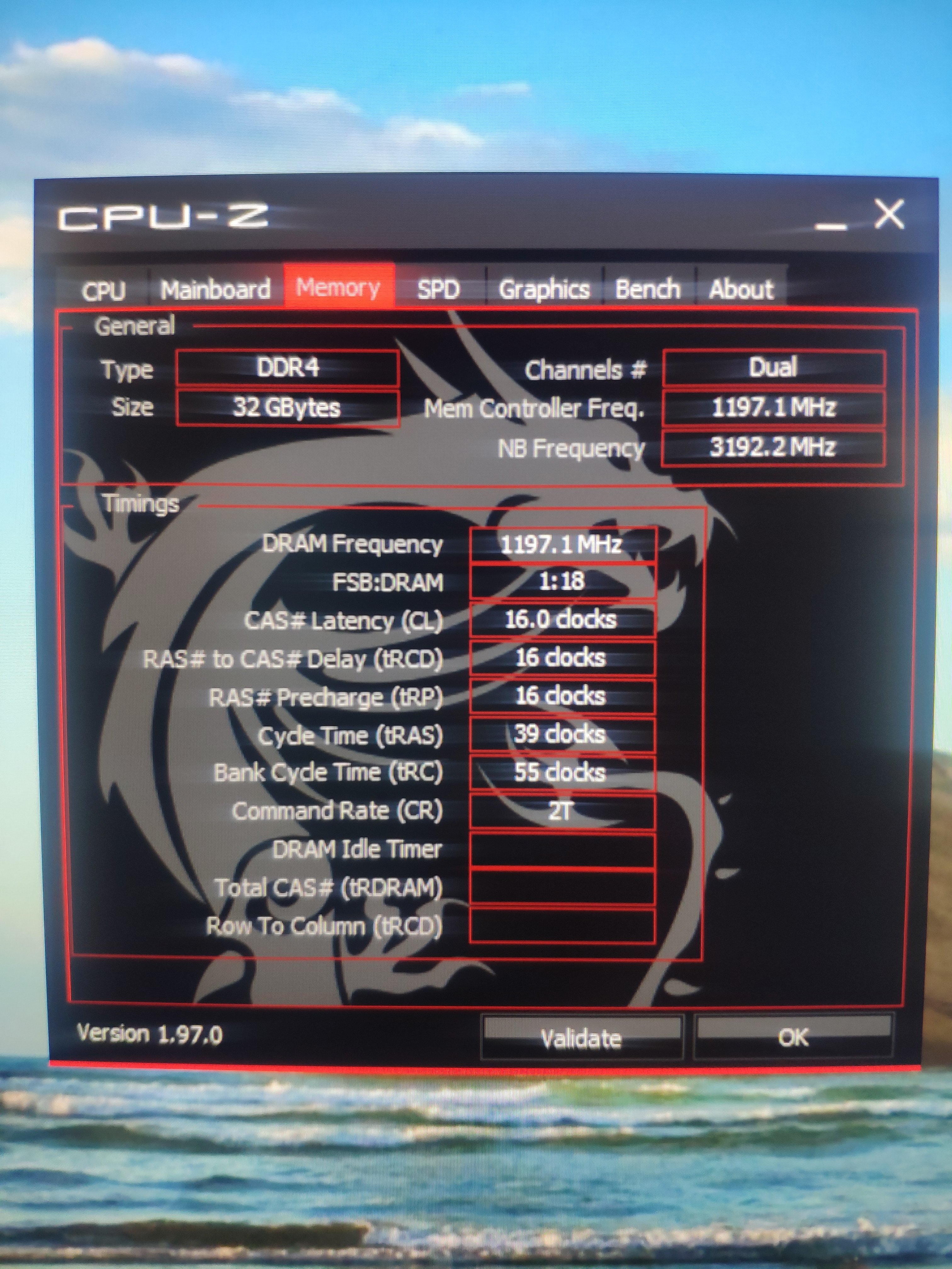

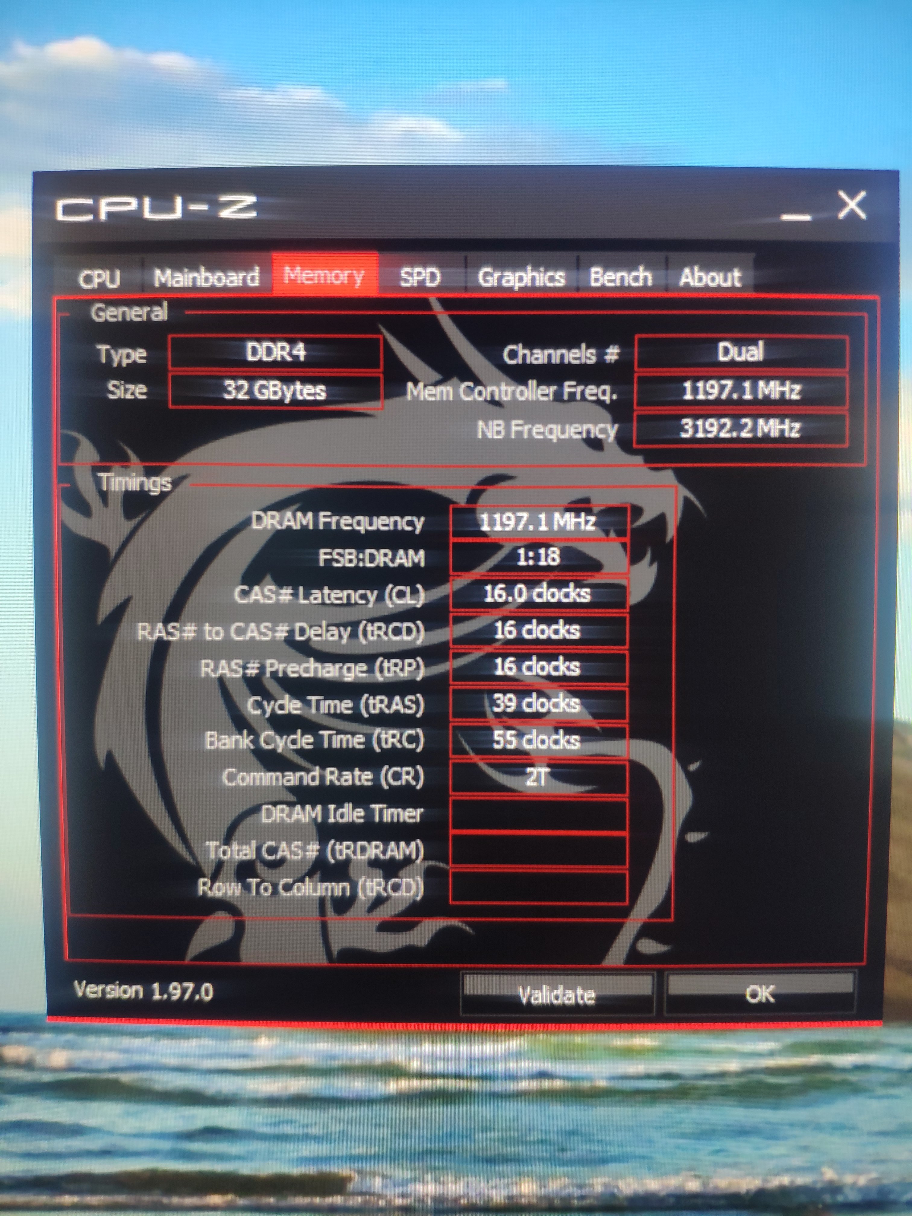

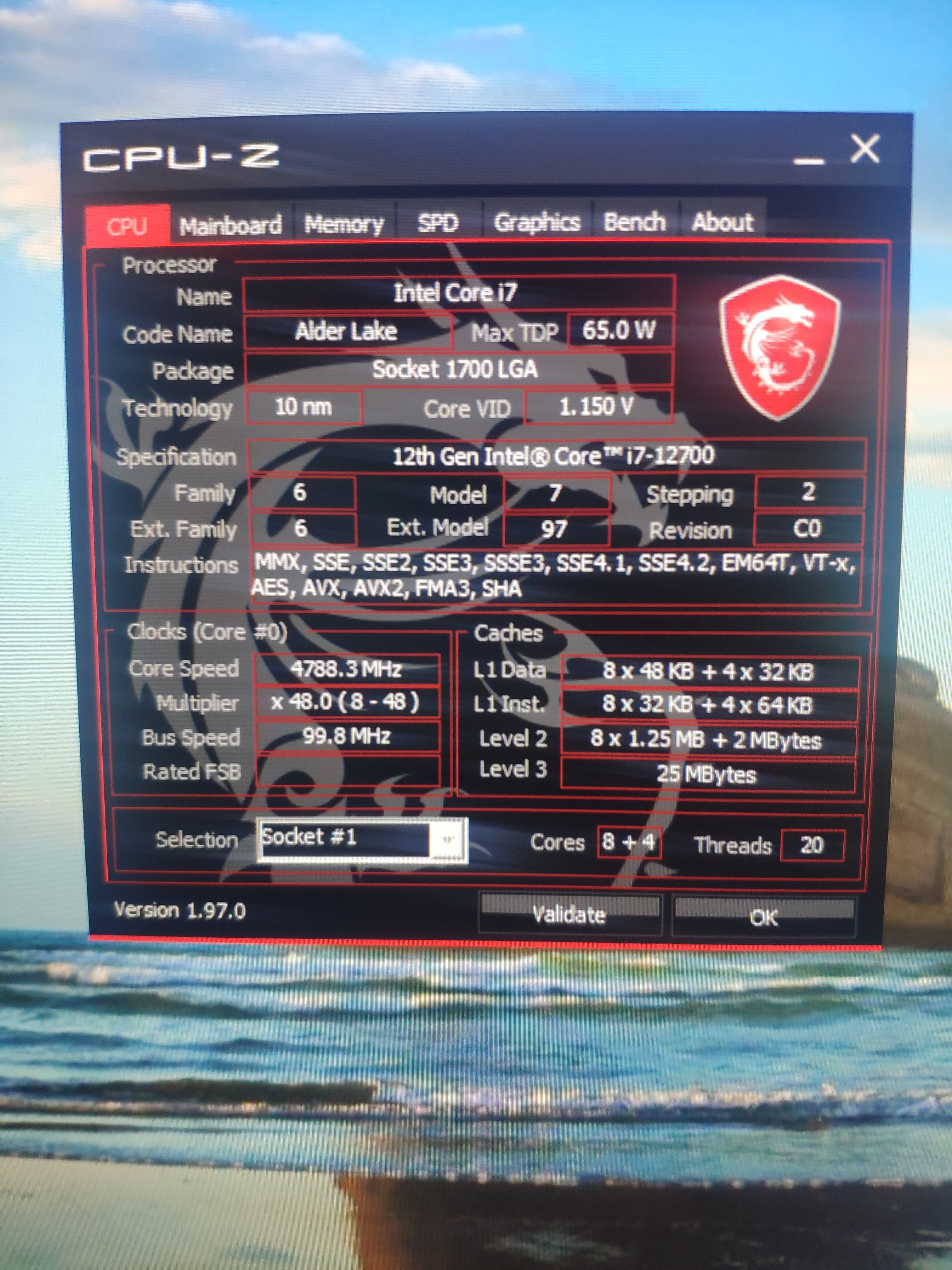

Ein Screenshot von CPU-Z mit den entsprechenden Reitern wäre vielleicht nicht schlecht.
MfG

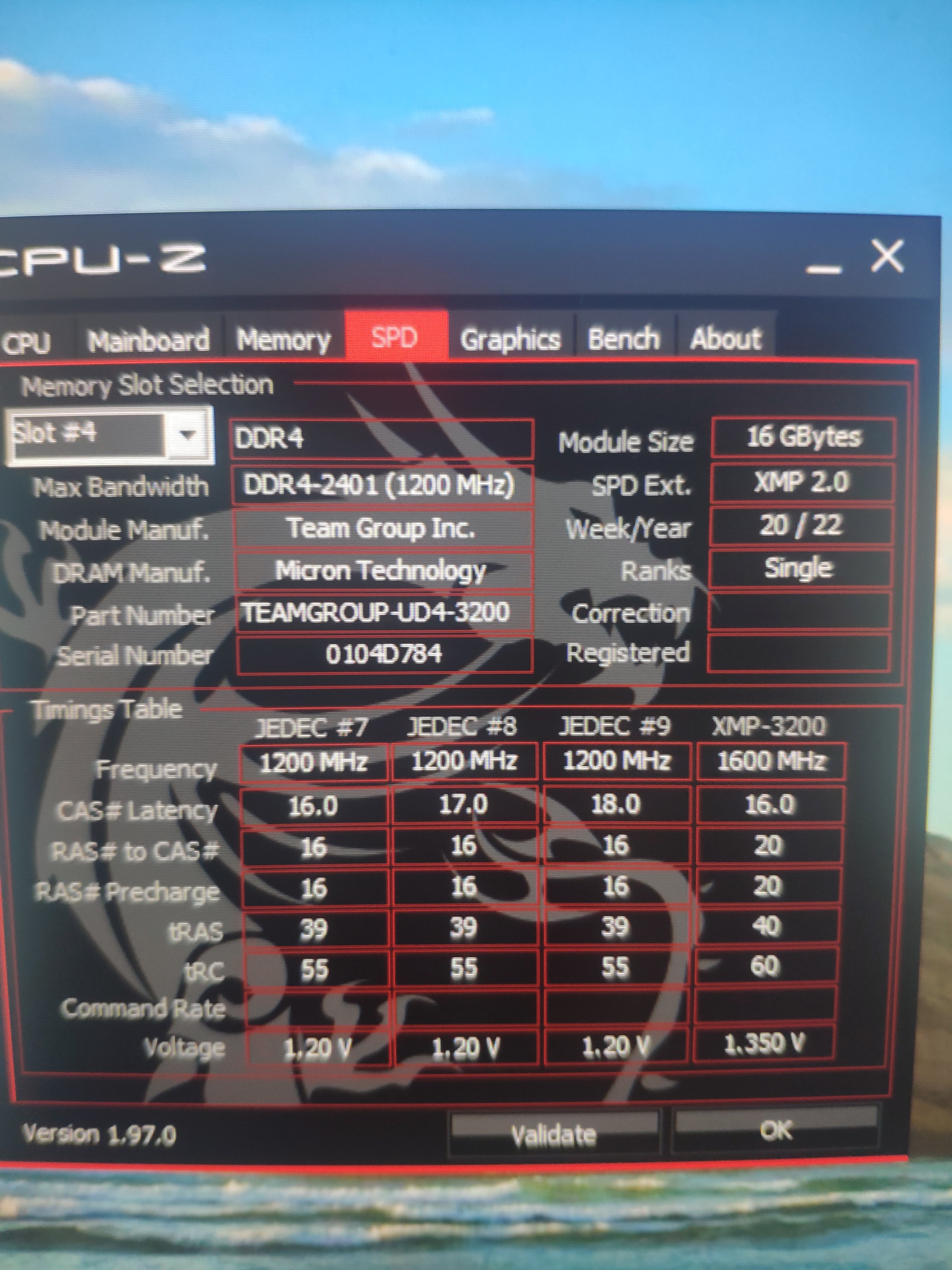

Steckt der RAM in den richtigen Slots? Bei zwei Modulen ist es meist der zweite und vierte (von der CPU aus nach rechts). Passt das nicht, kann es sein, dass nur 2133 / 2400MHz funktionieren, trotz geladenem XPM.
Ansonten Gear1 und wenn es für 3200 den passenden Teiler gibt 1.33.
Gerne:

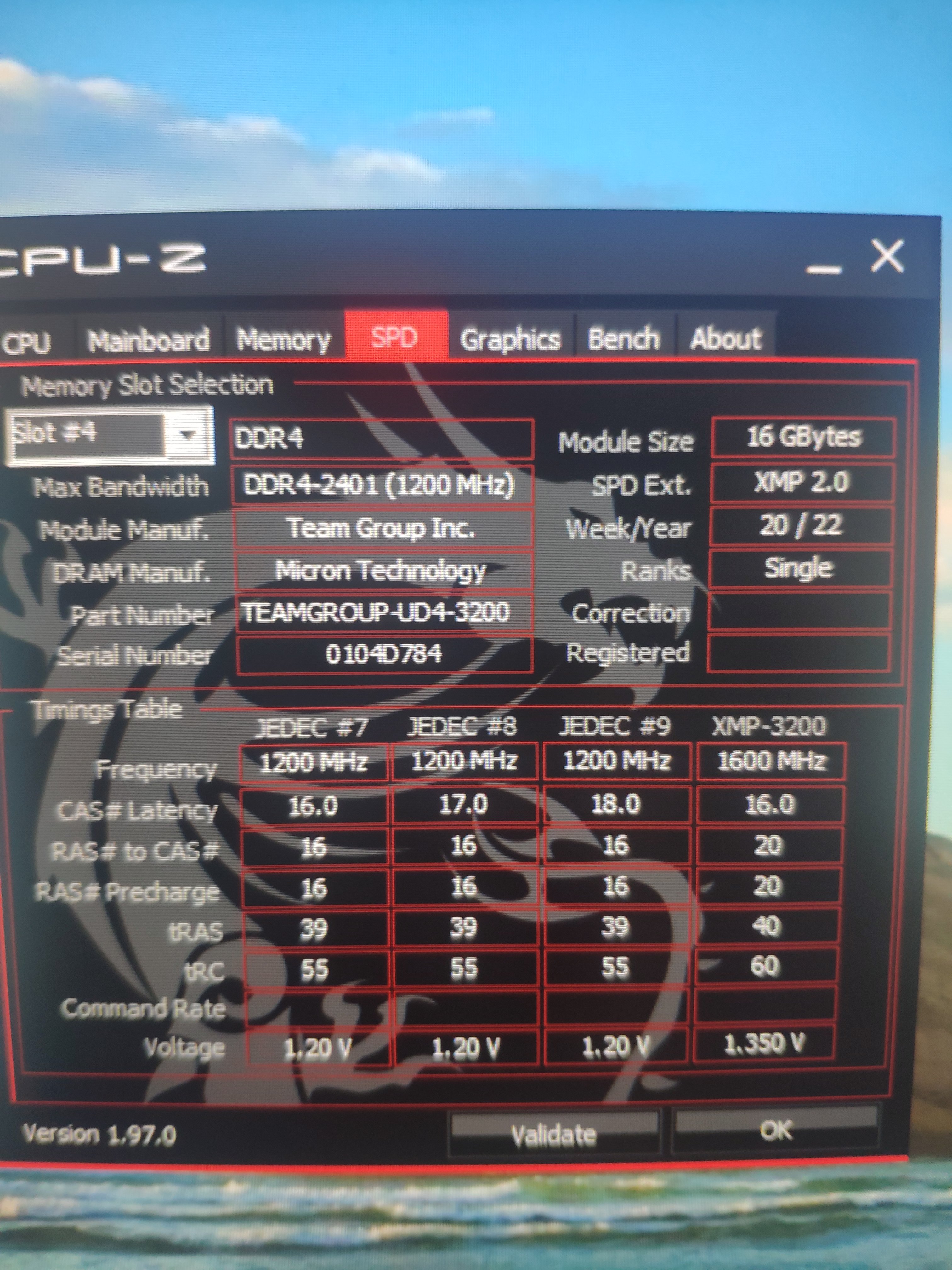

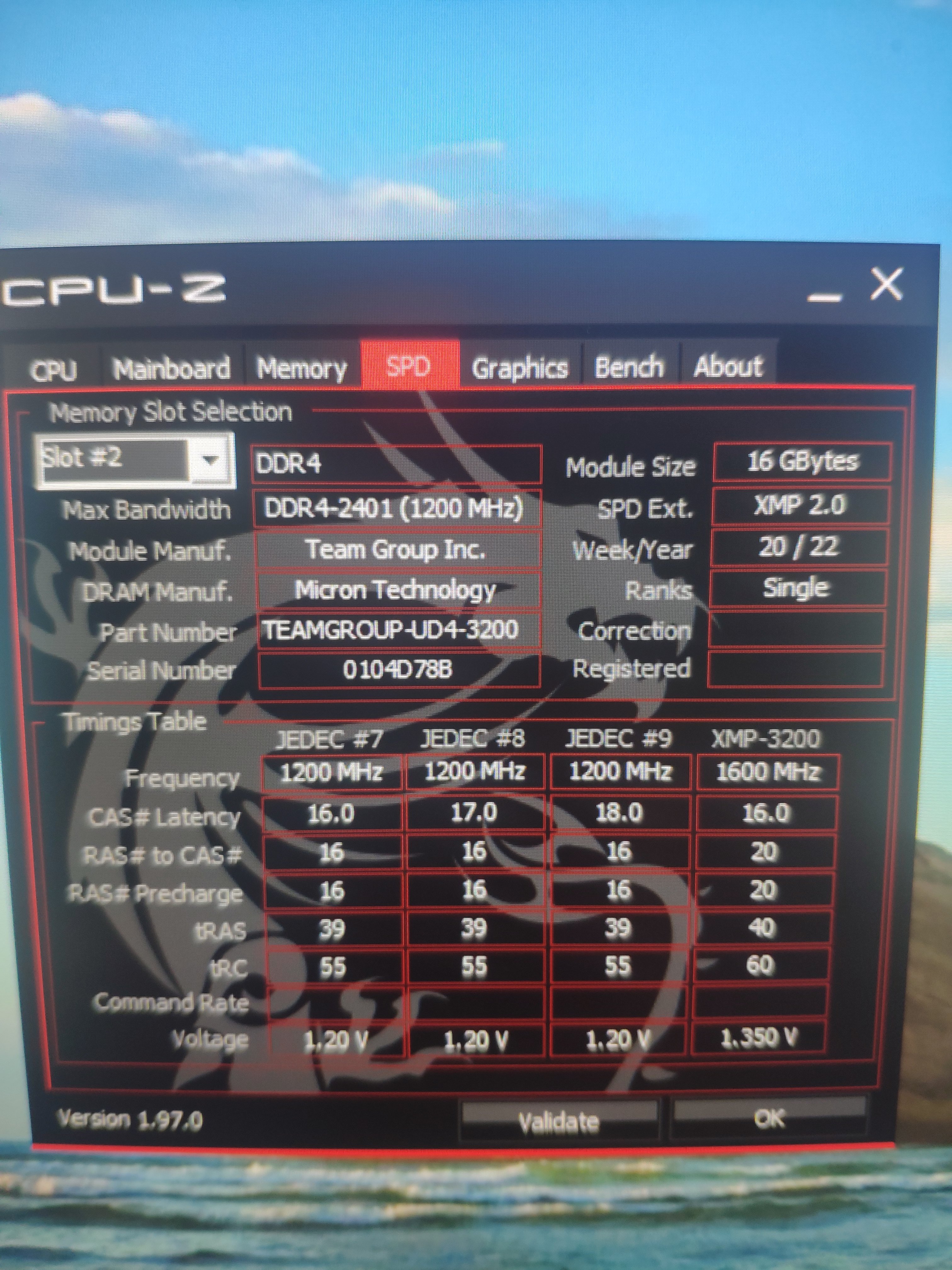

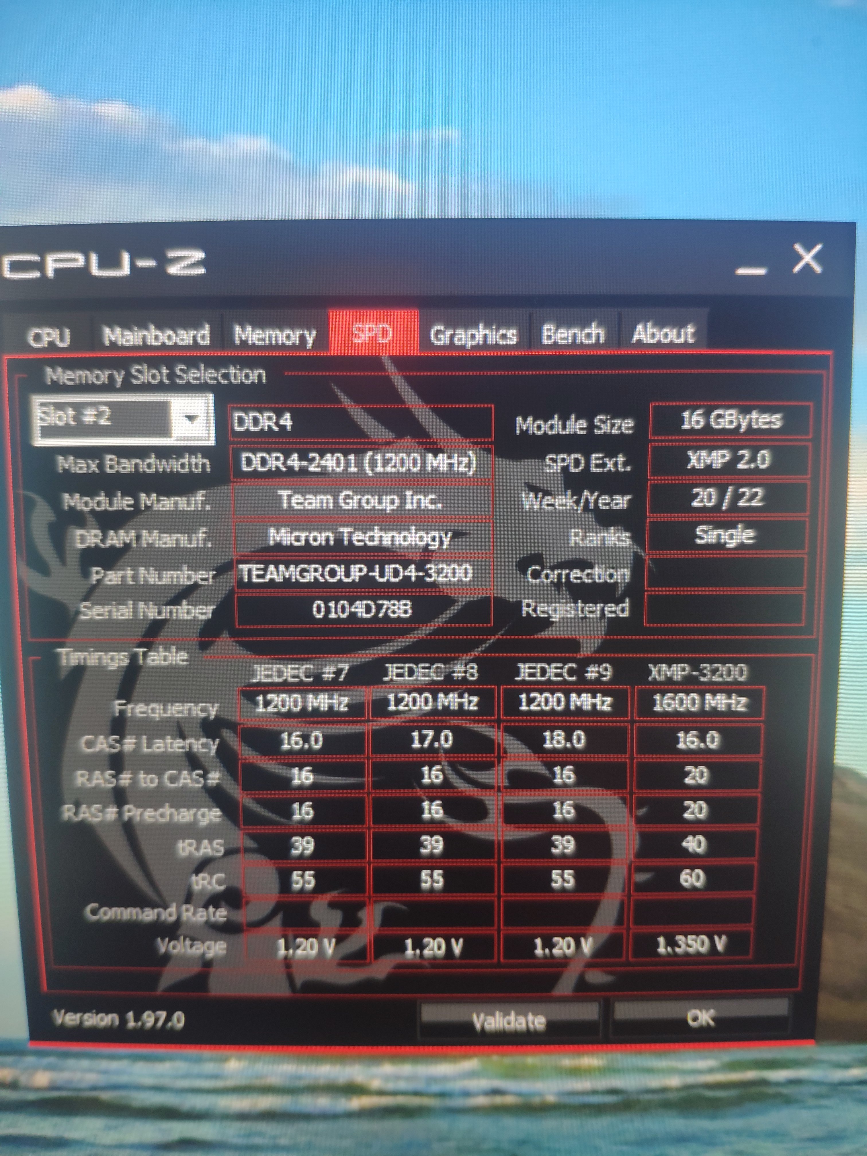

Kannst Du bitte noch einen vom Reiter "SPD" nachschieben ?
MfG
Ok, das mit den Slots passt also
Merkwürdig. Hab auch ein MSI Z690 (Tomahawk) und konnte sowas noch nicht beobachten.

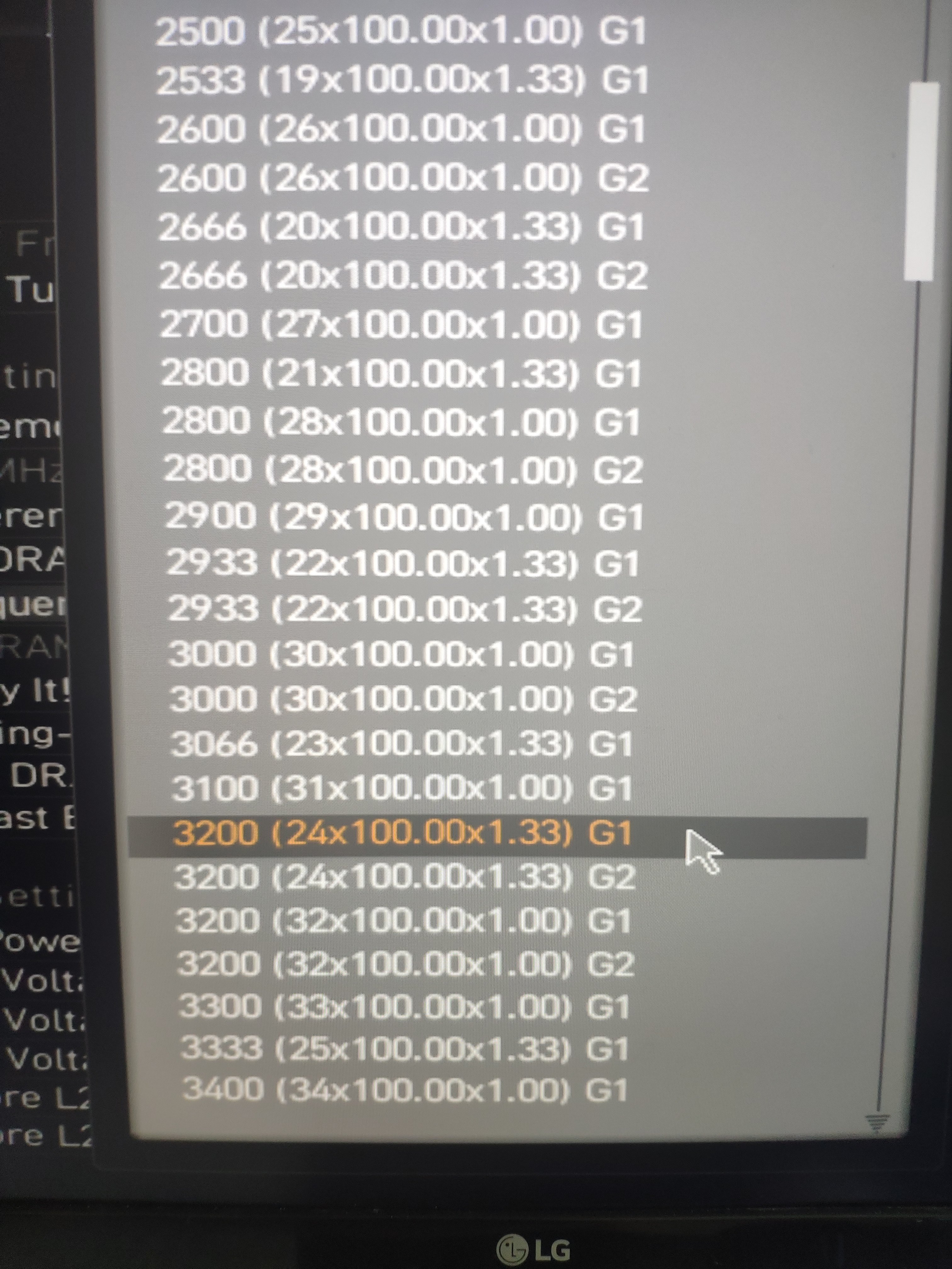

Was passiert, wenn Du das XMP Profol lädst und 3200 händisch auswählst?

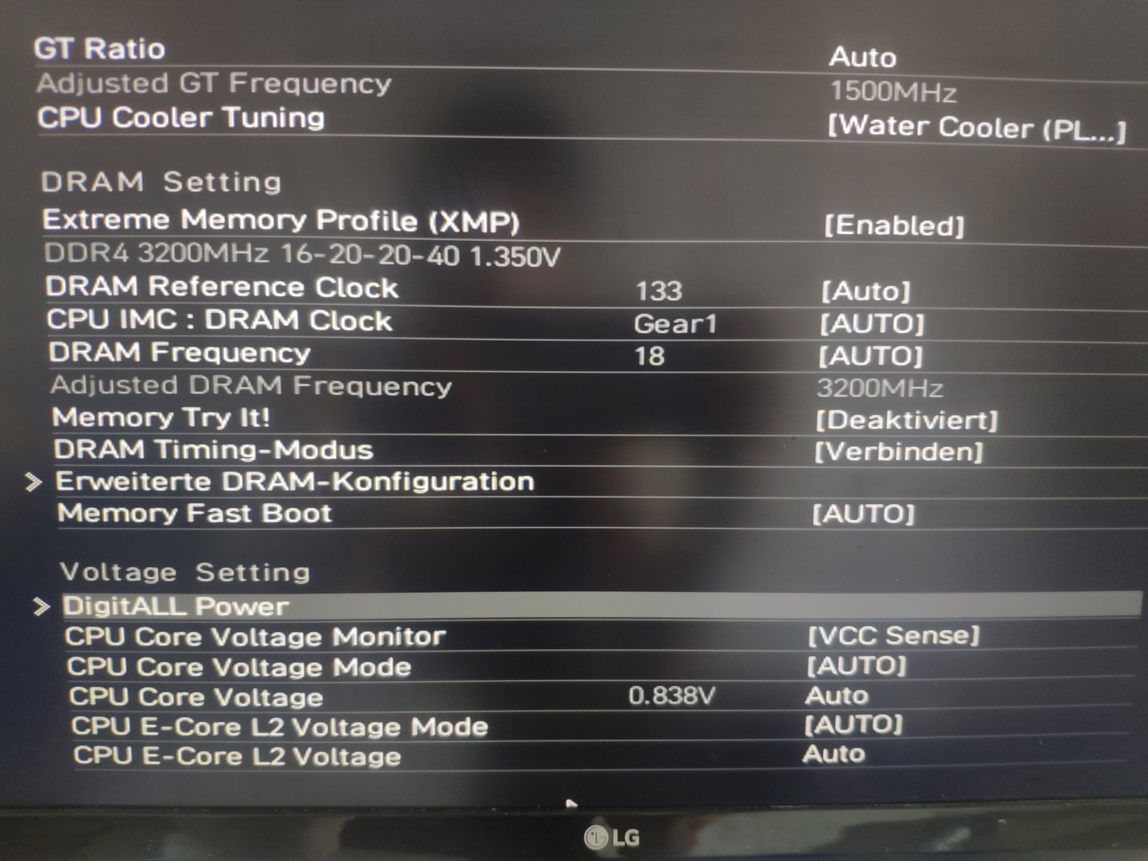

Eigentlich sollte der vernünftig via XMP laufen. Du kannst Dich wie in Beitrag #4 & 8 schon erwähnt mal durch die Einstellungen probieren, evtl. hilft auch ein CMOS-Reset. Mainboard BIOS ist aktuell ?

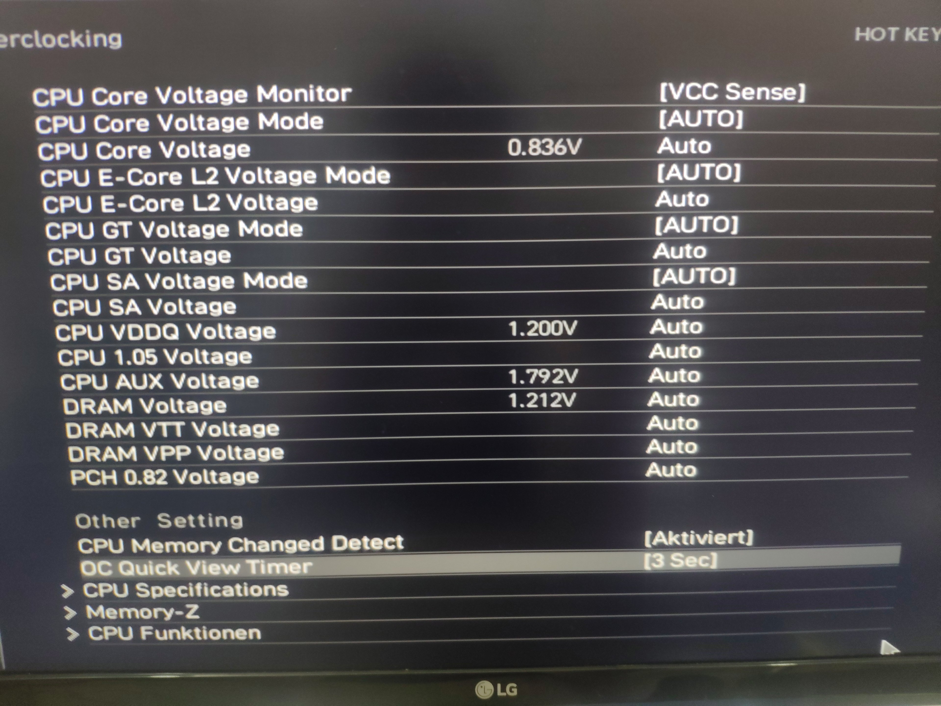

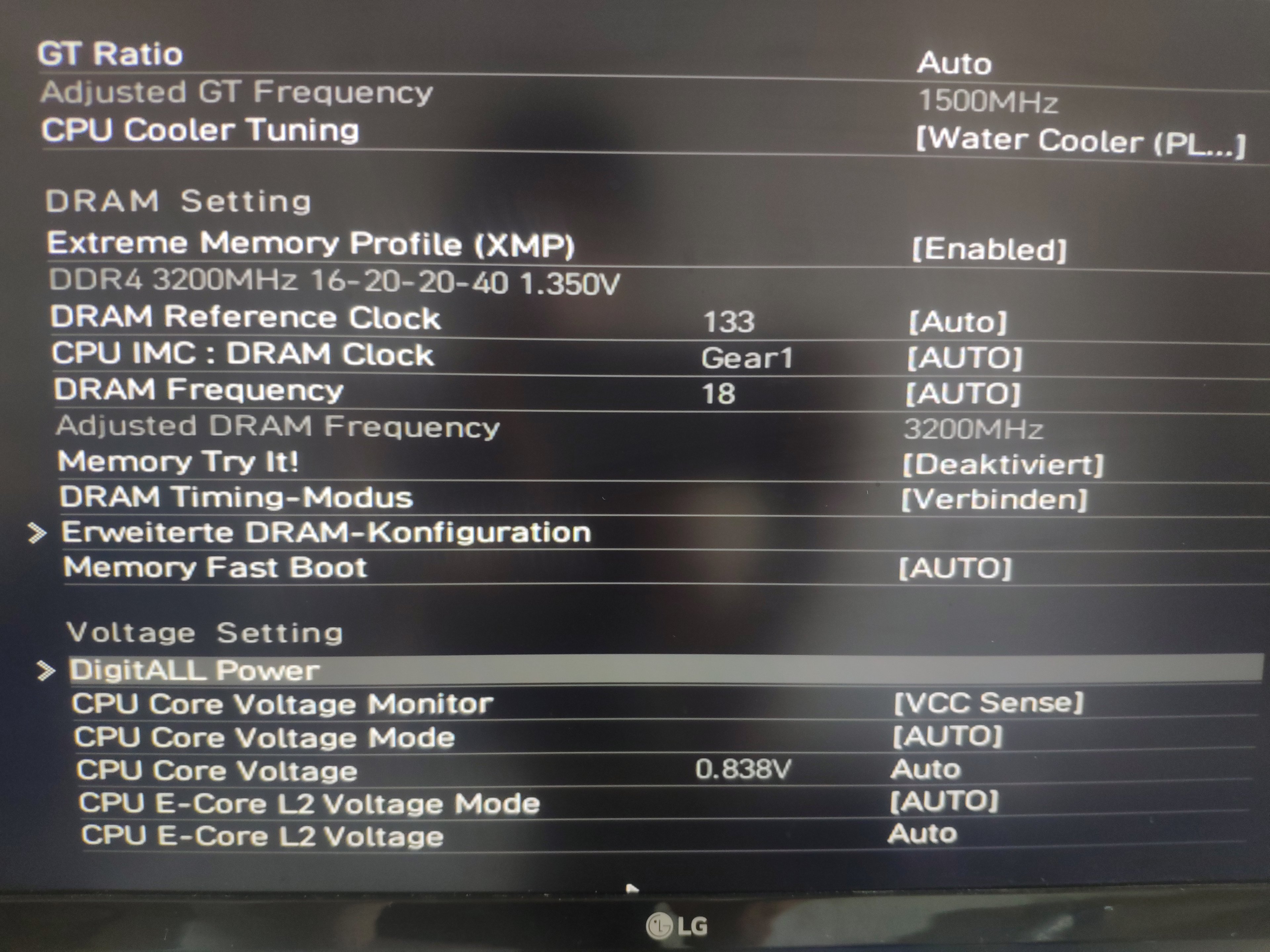

In BIOS kommt das:
Meintet ihr hier auf der Liste auswählen? Muss dann sonst noch etwas eingestellt werden? Xmp war schon auf enable eingestellt, da habe ich nichts gemacht. BIOS ist vom 13.12. 2021 Version 1.10

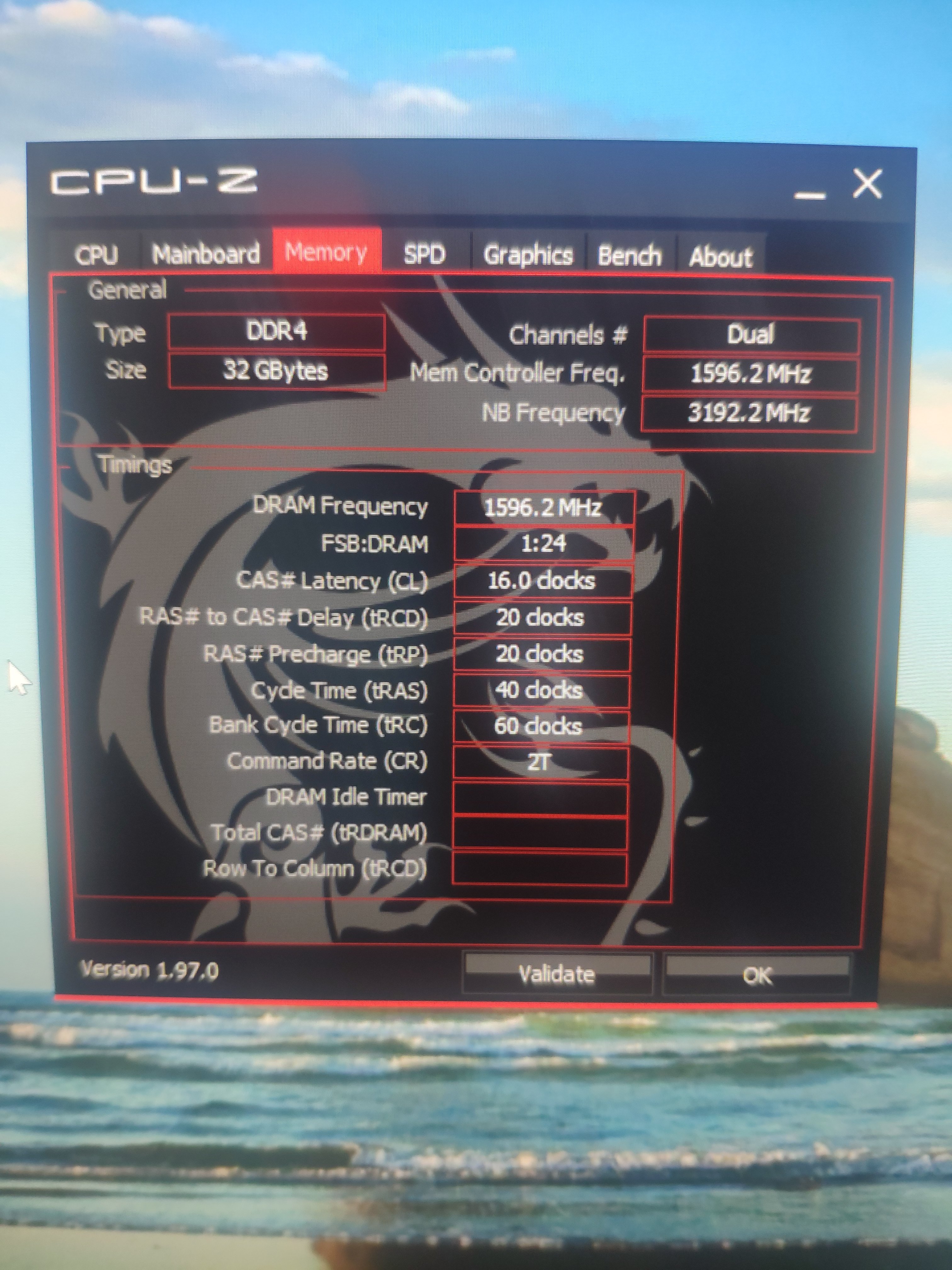

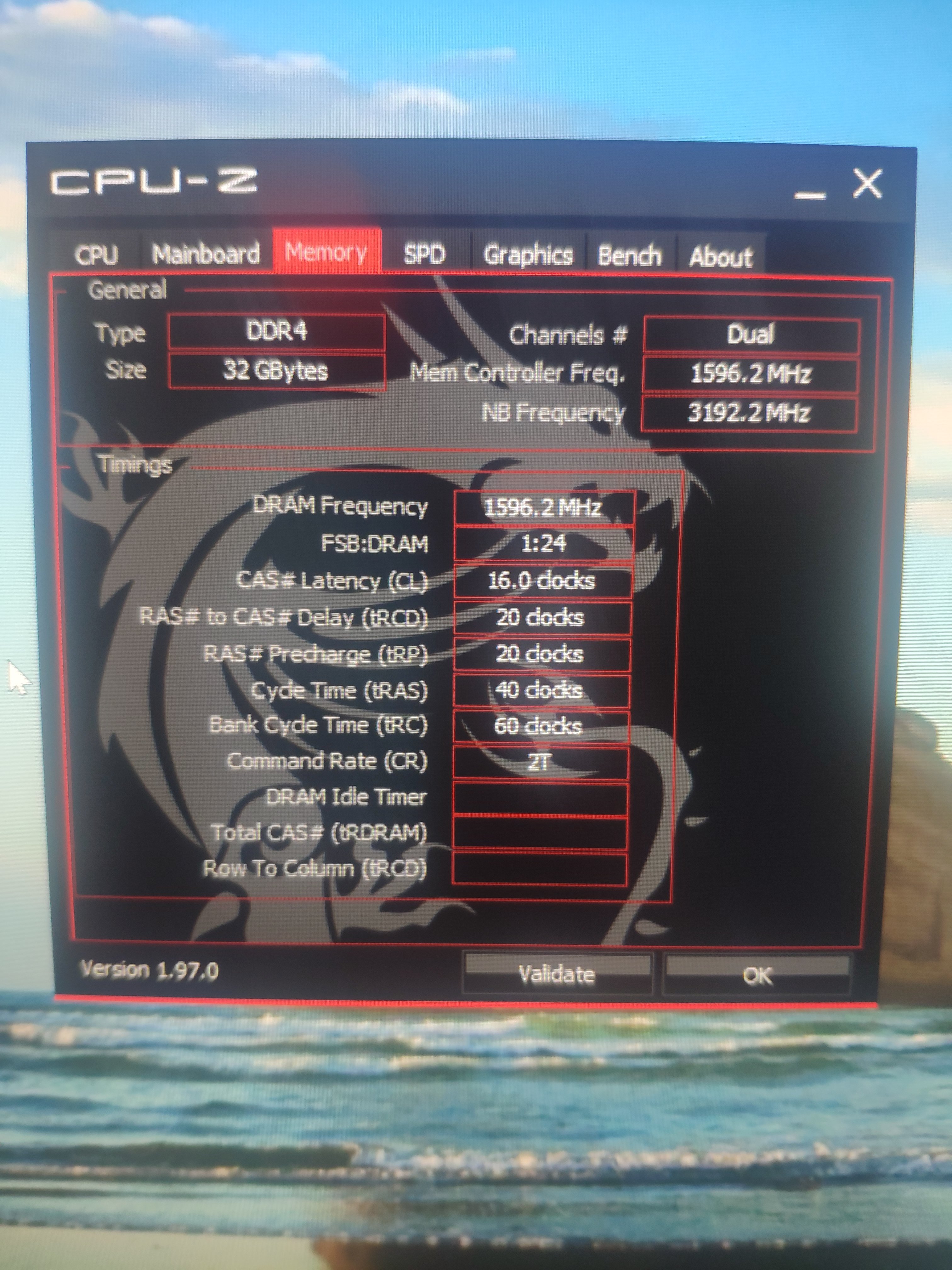

Als ich nun wieder im BIOS drin war, stand xmp auf deaktiviert, sehr merkwürdig. Dann habe ich es auf enabled gestellt und gespeichert und nun zeigt es bei CPU - Z das an:
Dann würde es doch jetzt so passen mit 3200 oder?
Im Screenshot von BIOS im Beitrag # 10, den ich einige Zeit vorher gemacht hatte, stand enabled. (Also habe ich nichts falsches gesagt). Keine Ahnung warum danach deaktiviert stand, als ich jetzt rein geschaut habe. Aber wenn es jetzt so passt, dann freue ich mich 🙂.
