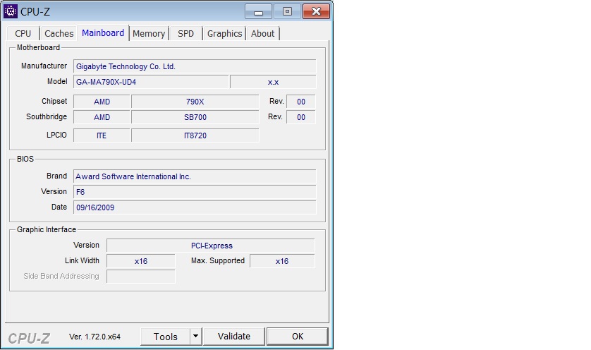

Meine 2 Tb Platte gibt langsam den Geist auf und ich würde gerne eine 4 TB Platte reinhauen.. Mein PC ist aber sehr alt.. Weiß nicht ob mein Mainboard die volle Größte unterstützt.. Win7 64 bit .. Festplatte würde eine WD red oder grün werden.. Kann jemand dazu sagen ob das problemlos klappt.?
@Oh_noes
Es ist nur problematisch wenn du von der HDD booten willst.
