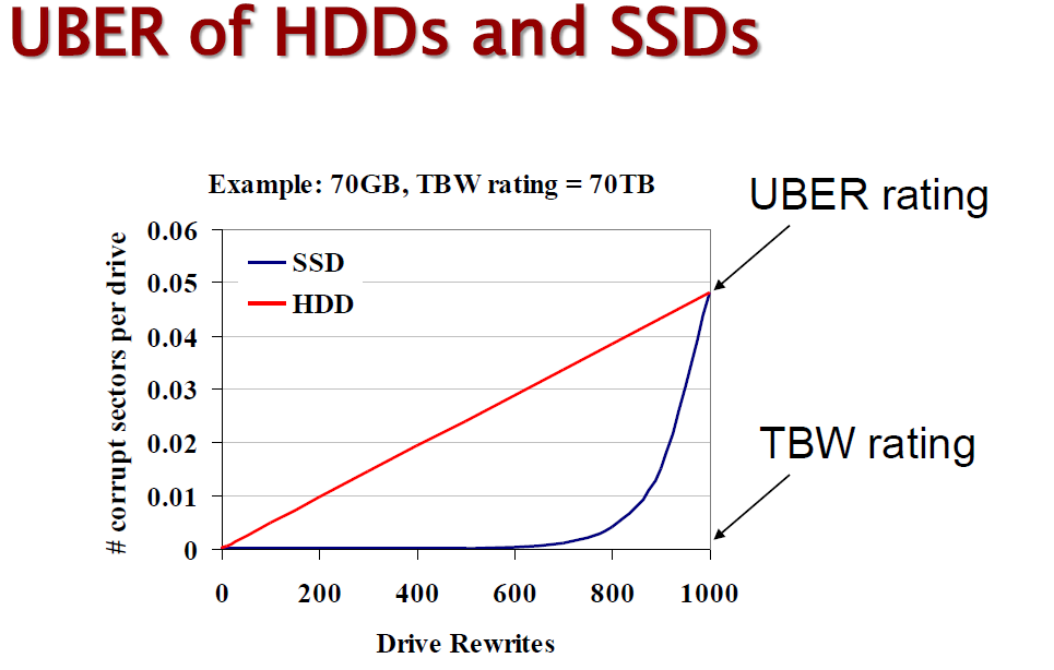

Wer die Chance eines Rebuild beim RAID 5 erhöhen will, nimmt halt HDDs mit einer UBER von 1:10^15, aber vorsicht, die WD Red Pro wird mit 10:10^15 angegeben, was aber nur 1:10^14 ist!
Bei HDDs soll sich die UBER anders als bei SSDs wohl wirklich recht linear verhalten:
uber_hdd-ssd-png.511753
