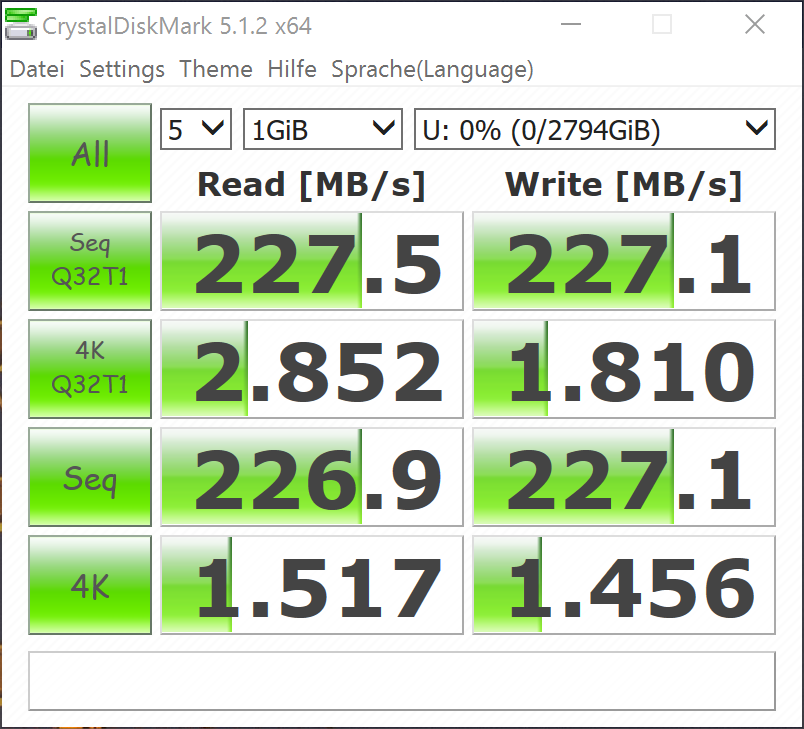

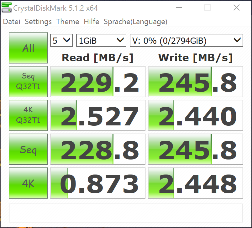

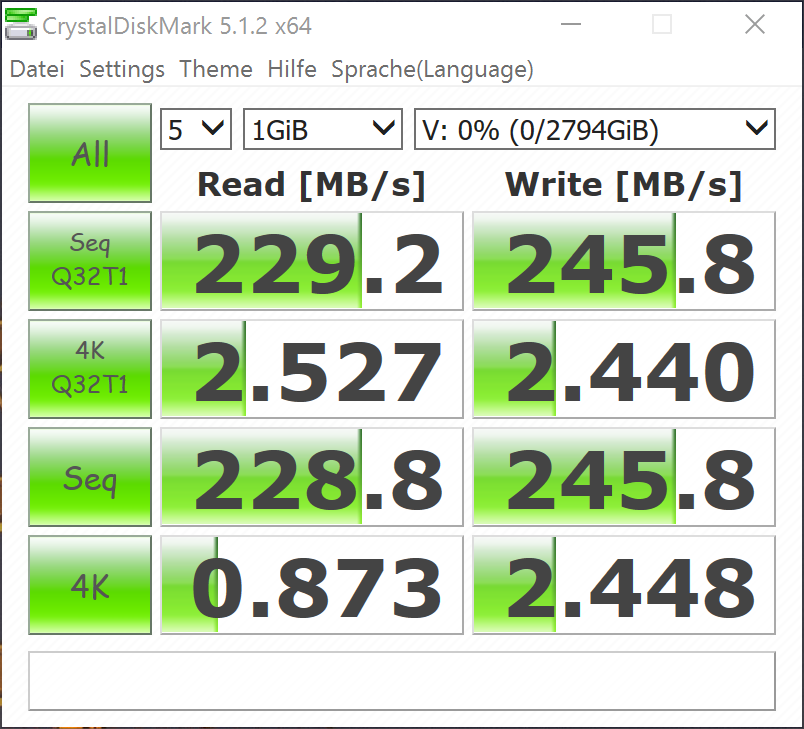

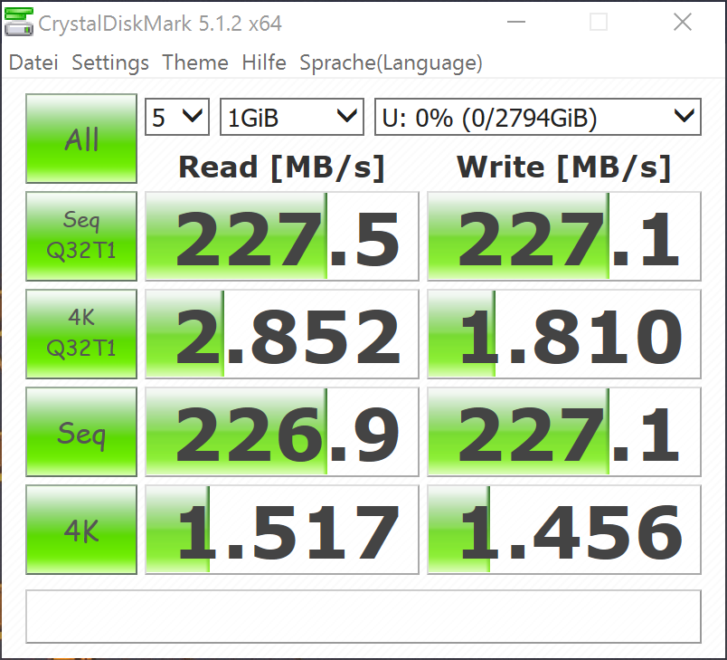

Die invalide Seriennummer wurde vermutlich falsch eingegeben, sondern erscheint meist ein anderer Hinweis wie z.B. Out of Region. Kannst Du die HGST mal mit CrystalDiskMark benchen und den Screenshot mit dem Ergebnis posten?
Habe die Nummer ein paar mal Versucht und auch direkt von der Platte gelesen. Werde mal WD fragen.

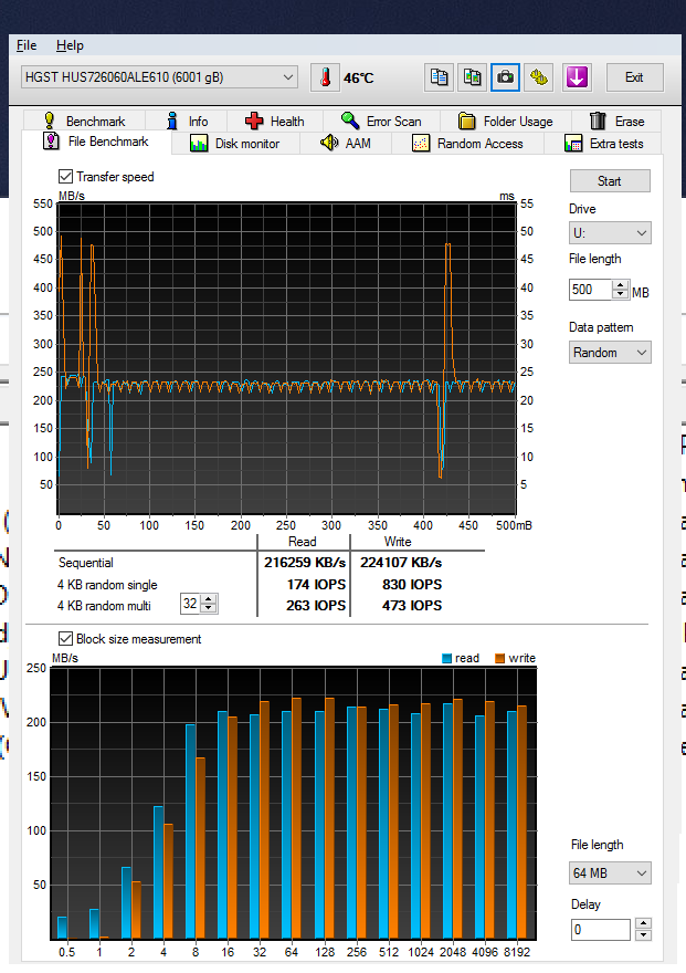

Gebencht habe ich natürlich schon :)
Die 7K6000 (Partition war die erste Hälfte)
WB Black (ebenso). Die Platten sind identisch groß.
Bist Du sicher die beiden nicht verwechselt zu haben? In das Feld unten kann man übrigens einen Kommentar schreiben, damit sowas nicht passiert und man weiß, was man da gebencht hat. Der OnDisk Cache HGST würde eher zu den 4k Werte der Black passen, aber bei der HGST sind die 4k Lesend und 4k Schreiben ja praktisch identisch.
Doch bin sicher.

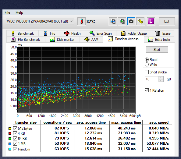

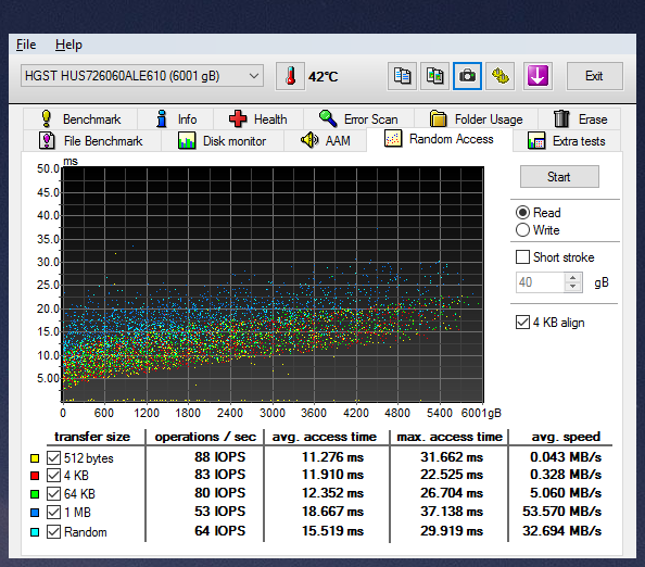

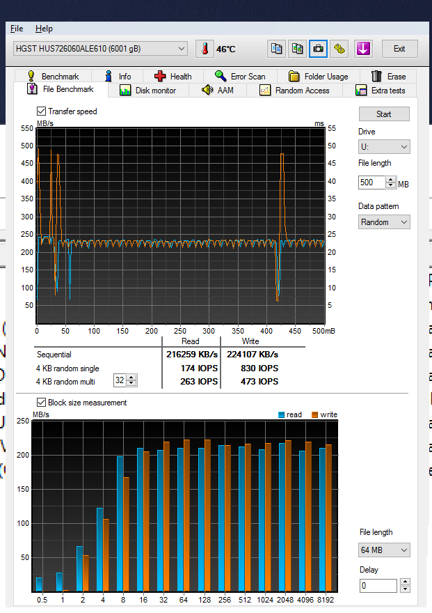

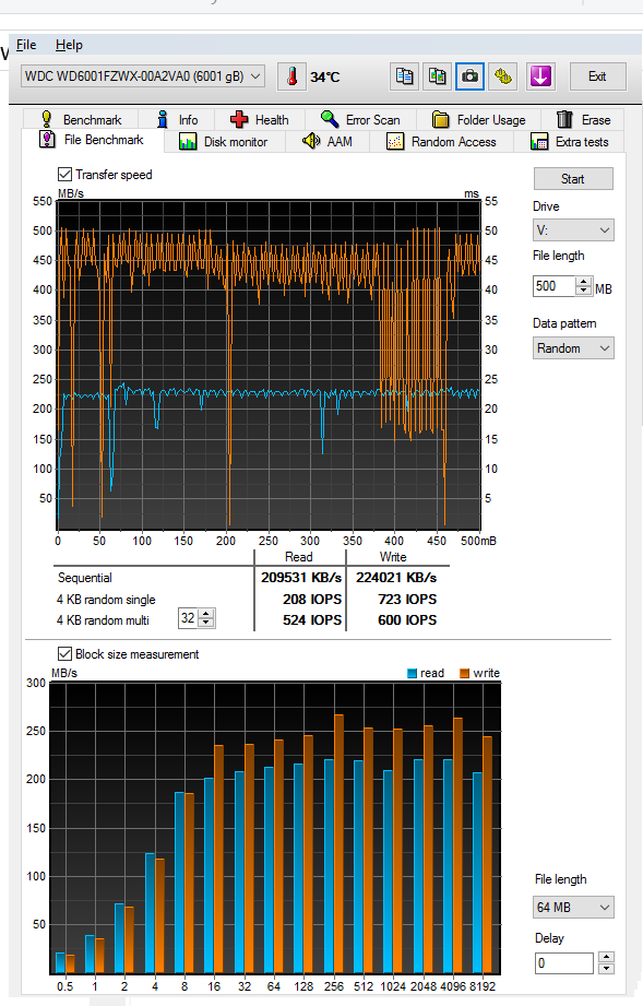

Man sieht es bei dem Test von HD Tune.
U: war die HGST und V: die WD
Bei den Bildern sieht man noch eine andere Auffälligkeit. Die WD hat unter HD-Tune einen Burstwert von über 400 MB/s, was auch meine SSDs abhängt.

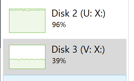

Ich habe im Moment die hinteren Part. zu einem Windows DD Raid-0 gemacht (HGST+WD)
Wird darauf geschrieben, sieht das so aus von der Plattenauslastung her:
Das heißt für mich, die WD nimmt die Daten schneller ab. Die Menge die auf beide geht, ist beim Raid-0 ja logischerweise identisch.

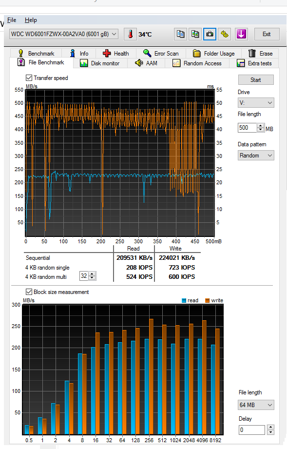

Hier nochmal der normale Test HD Tune
Bei dem Writetest von dem ich blöderweise kein Screenshot habe wie es aussieht, hat man das erwartet Verhalten der HGST gesehen, d.h. da war die Zeit für das Schreiben kleiner Blöcke auf 1 ms runter und es kamen 780 iops raus, wie man es auch in den entsprechenden Tests der HGST sieht.
Die WD war da so bei um 5 ms.
