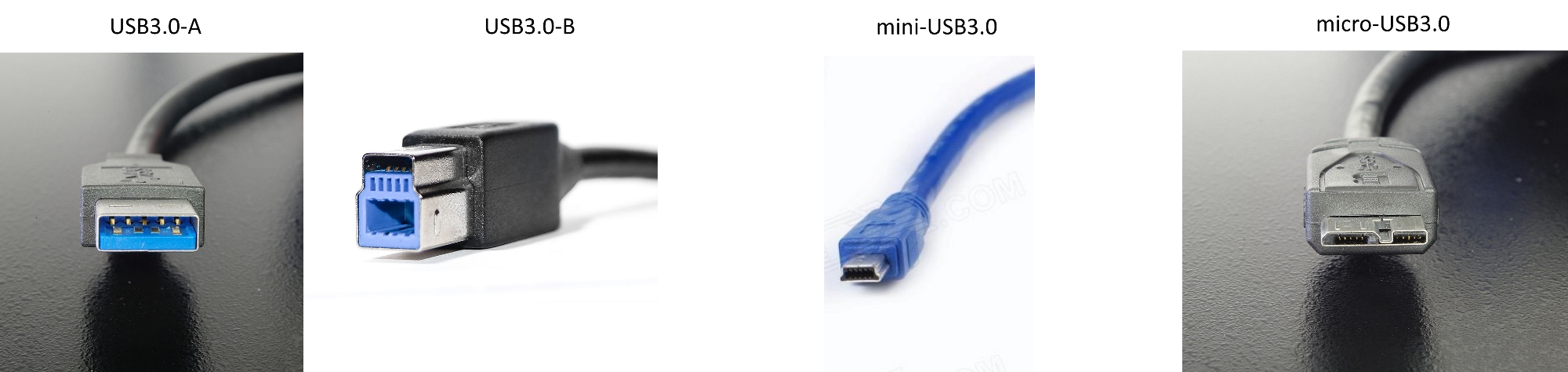

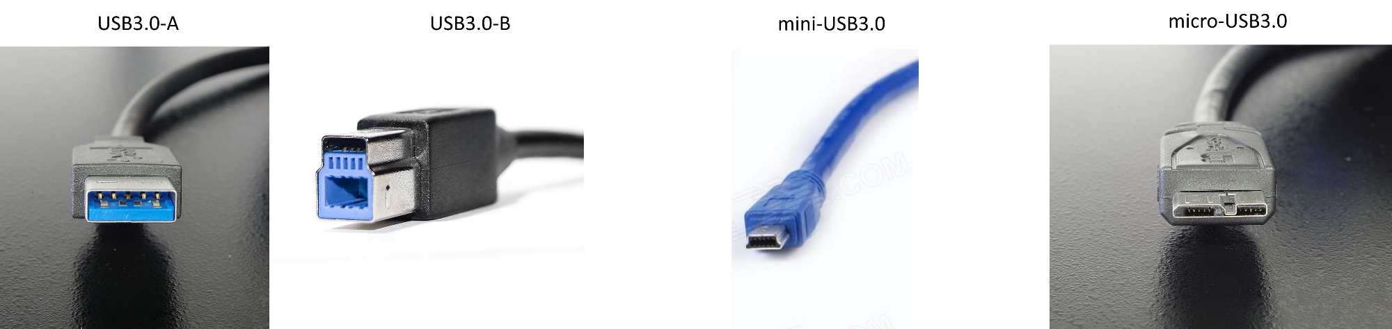

Bräuchte jemanden der Erfahrung mit externen 2.5" USB3.0 Festplattengehäusen hat.
Hätte gerne eines mit großer USB3.0-B Buchse aber es gibt wohl keine zu kaufen (Ausnahme: Die fertigen von Medion) oder weiß doch jemand ein Gehäuse mit großer USB3.0-B Buchse?
Wenn nein:
Was ist stabiler: USB3.0-Mini-B oder USB3.0-Micro-B?
Wie sieht es mit der Typ-C Buchse aus?
Wie sieht es mit der nicht standard-konformen USB3.0-A Buchse auf Peripherieseite aus?

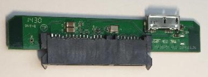

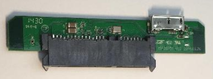

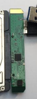

Ist das Board-Design in Ordnung oder eher total billig und nicht langlebig oder gar gefährlich? Als Hersteller ist Samsung angegeben.
Bildschirmfoto 2016-09-07 um 17.26.10.pngBildschirmfoto 2016-09-07 um 17.25.55.png
Aus welche USB Platte oder welchem USB Gehäuse stammt das? Obwohl, die sehen im Prinzip alle gleich aus und sollen vor allem billig sein. Aufgrund der Bilder ist es auch unmöglich Deine Fragen zu beantworten und da jede HW sowieso jederzeit mal ausfallen kann, helfen nur Backups, also Sicherheitskopieren von den Daten die dann auch auf ein Medium gehören welches in einem anderen Gehäuse steckt, um Datenverlust zu vermeiden. Wenn Du keine Lust hast Backups zu machen, dann lebe halt mit dem Risiko, nur ist es eben recht sinnfrei statt Backups zu machen zu versuchen eine möglichst ausfallfreie HW zu finden, denn nicht nur HW Ausfälle bedrohen die Daten und bei USB Platten kommt z.B. das Risiko der Zerstörung durch Runterfallen oder auch nur harte Stöße hinzu, gerade wenn sie auch noch oft transportiert werden.
Von hier: http://www.ebay.de/itm/141833032478?_trksid=p2055119.m1438.l2649&ssPageName=STRK:MEBIDX:IT
(Hintergrund, also Idee der Frage war, dass ich ein Metallgehäuse hätte, wo aber ein USB2 Board drin ist. Sollten diese "Samsung"-Boards gut sein, bräuchte ich einfach nur die Platine austauschen (Stecker sitzt an der gleichen Stelle).
Schade, ich dachte, es gibt einen Unterschied bei der Platine eines 10,-EUR 2,5" Gehäuses und eines 25,-EUR 2,5" Gehäuses.

Die Unterschiede bei den Platinen sind vor allem die Controller die drauf sind und dann vielleicht noch welche USB Buchse verwendet wird. Hier gibt es für 16,99€ vier Platinen mit Kabel, also für 4,25€ pro Stück. Bei den fertige USB Gehäusen kostet vor allem das Gehäuse Geld, wenn Du also gute Gehäuse hast die aber nur USB2 können und die Platine passt, baue es halt um und gut, die Platte wird bei einem Ausfall der Platine kaum kaputt gehen, und wenn doch hast Du ja ein Backup. Außerdem geht auch gerne die USB Buchse kaputt, aber das ist eben bei praktisch allen das gleich Billigteil was schon verbiegt, wenn man es nur schief ansieht.

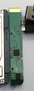

Die Seagate dürfte SMR haben und bei beiden, aber vor allem der WD, dürften die USB Buchse und der USB-SATA Bridgechip direkt auf der Platine gelötet sein, es also keinen SATA Anschluss geben. Leider fallen die gerne mal aus und das auch meist plötzlich, ohne jegliche Vorankündigung und dazu besteht bei der WD noch das Risiko, dass es in dem Chip auch noch eine Datenverschlüsselung gibt, auch wenn man sie nicht aktiviert hat und keinen Key eingeben muss. Was Du nun mit "qualitativ genauso gut" genau meist, weiß ich nicht und auch nicht ob die eine öfter als die anderen ausfällt, beide sind ja noch recht neu und letztlich kann jede HW ausfallen, auch jede HDD, aber wenn es wirklich die Platte für das Backup ist, kann es Dir doch auch egal sein, da Du dann ja keine Daten verlierst und Backups sind sowieso der einzig sinnvolle Schutz vor Datenverlust, nicht der Versuch die HW mit der geringsten Ausfallrate zu kaufen, denn nicht nur HW Ausfälle bedrohen die Daten!

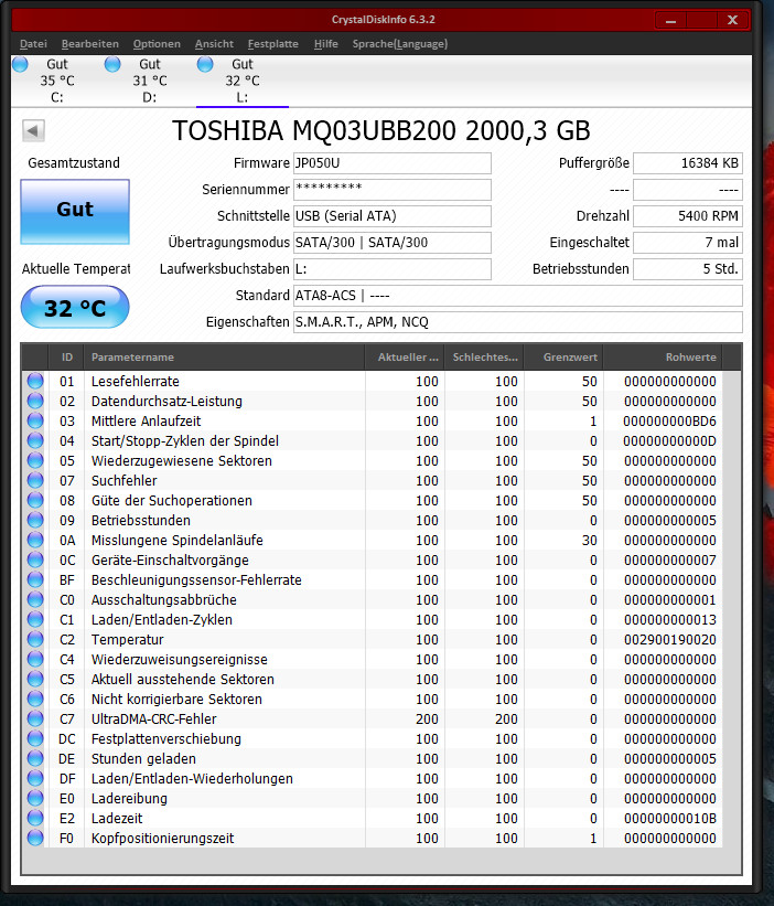

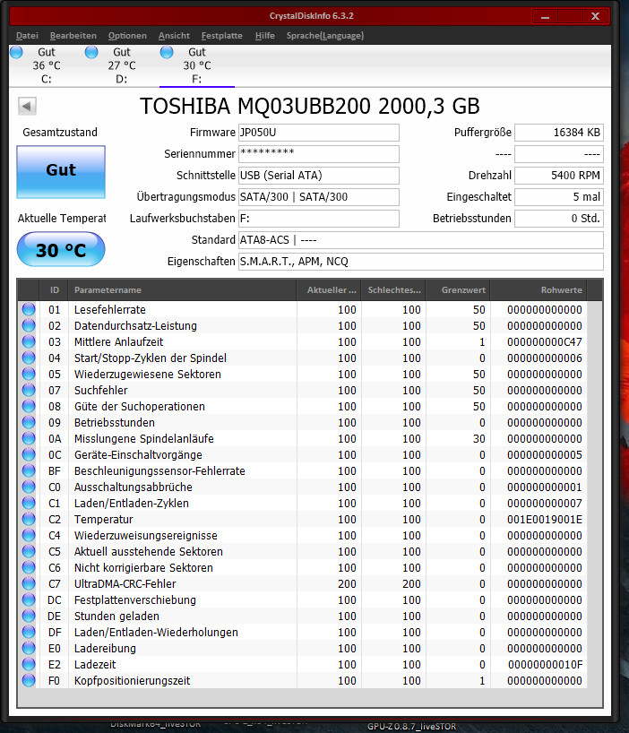

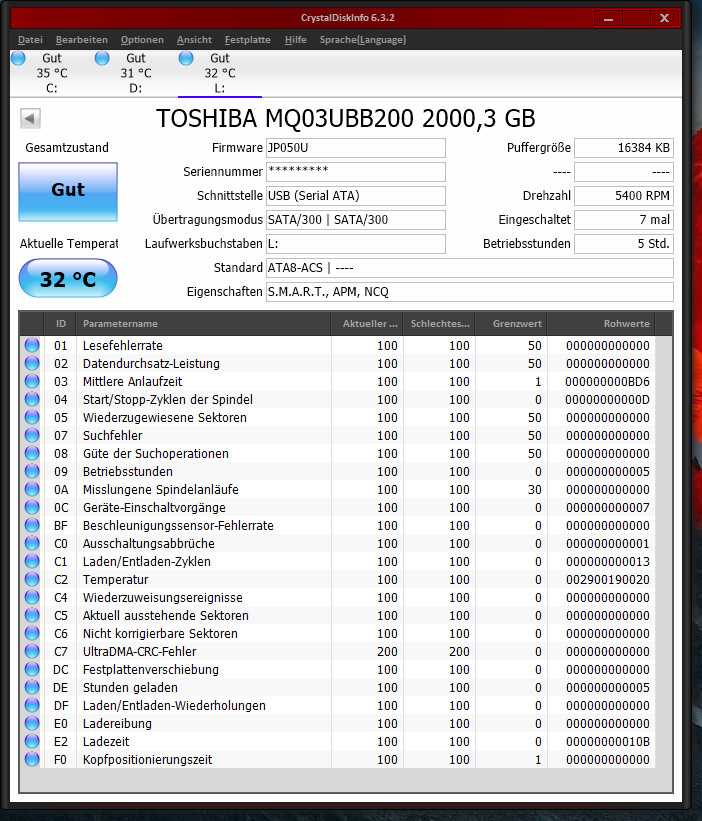

hi
Ich hab hier beim Händler ums Eck eine neue 2,5''-HDD gekauft: Toshiba Canvio basic 2TB.
Um evtl. Transportschäden/Produktionsfehler auszuschliessen habe ich sie gleich getestet:
1) neue HDD angeschlossen und SMART-Werte ausgelesen (--> "1st_SMART_toshiba_canvio_basic_2TB.jpg")
2) chkdsk L: /F /R /V (oberflächentest unter Win 8.1)
3) SMART-Werte nochmal ausgelesen (--> "SMART_after_chkdsk_canvio_2TB.jpg")
Könnte jmd. kurz einen Blick draufwerfe, ob sie OK ist?
Besten Dank !
Ist sie. Ich rate dazu, den Stecker auf Plattenseite (USB-3.0-Micro-B-Stecker) nicht viel auszustöpseln, sondern mit angeschlossenem Kabel wegzulegen. Ich hab die gleiche Platte und trau der Qualität des Steckers einfach nicht über den Weg, dass er häufige Steckungen mitmacht. Ansonsten bei mir nach bald 2 Jahren bisher eine zuverlässige Backup-Platte gewesen.
