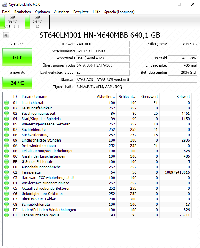

Sorry, wenn ich nochmal dazwischen gehe. Können die fehlgeschlagenen Rekalibrierungsanläufe auch durch den Controller des Gehäuses zustande kommen, anstatt durch die Mechanik der Festplatte?
Der Controller hat ja wie gesagt seltsamerweise intern am SATA die Beschriftung SATA-I, außen ist es aber USB3 (Es geht mir dabei nicht um die Geschwindigkeit. Datenübertragung läuft mit 60-110MB/s bei einer 5400rpm 2,5 HDD, was ja ok ist.)
Nicht wirklich, aber wenn Du wenigstens schreiben würde für wie viele HDDs der sein soll, ob für SATA oder SAS und welchen RAID Level Du planst, kann Du vielleicht jemand helfen. Statt eines RAIDs im Desktop habe ich einen HP N54L mit 5 WD Red 3TB in einem Linux md SW RAID 5. Und vergiss nicht: RAIDs ersetzen keine Backups!
Holt schrieb:
Beziehst Du Dich auf diese Werte auf dem diesem Beitrag im [Sammelthread] HDD-Probleme, SMART-Analysen? Es sind keine "fehlgeschlagenen Rekalibrierungsanläufe", sondern Rekalibrierungswiederholungen und dafür dürften entweder die Mechanik oder Vibrationen verantwortlich sein. Außerdem hat die Platte laut CDI ein SATA 3Gb/s Interface und ebenso laut Datenblatt, wie ich Dir hier schon geschrieben hatte, mit einem Link zum Datenblatt.
Oh, sorry. Ja darauf beziehe ich mich. Danke.
Dein Antwort post hatte ich übersehen, war keine böswillige Ignoranz dabei.
