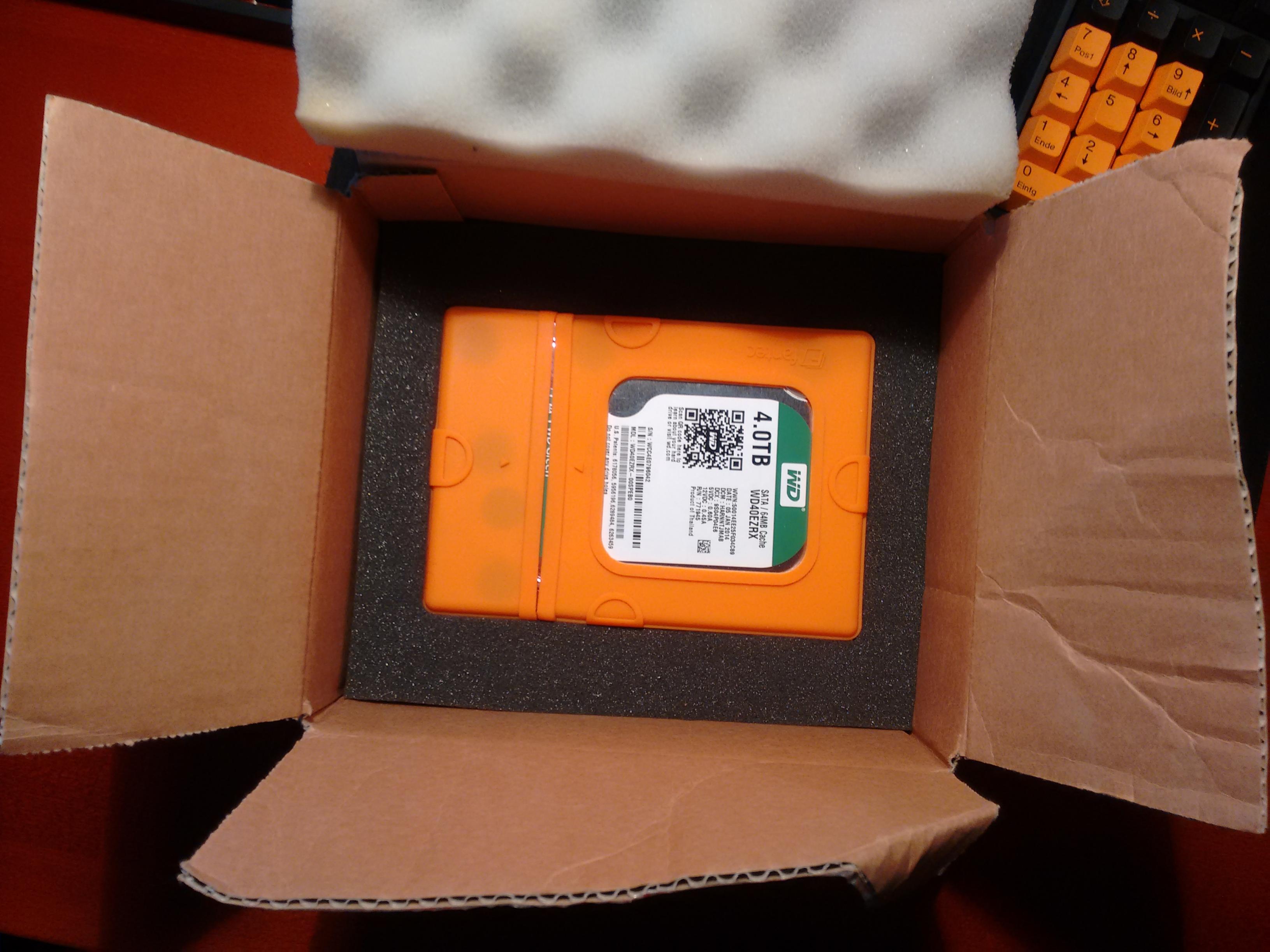

Ich hab irgendwann mal ein paar Schutzhüllen aus Gummi gekauft, so das man die HDD selbst nicht anfassen kann. Mach Verwendung landen die HDDs immer in einer Transportschachtel.

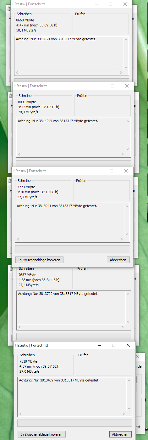

Wie viele Instanzen von h2testw lässt du da gleichzeitig laufen?
Ich hab jetzt mal fünf gestartet:
Also einmal mit h2testw befüllen, defragmentieren, und danach nochmal testen lassen?
Reicht das?

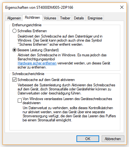

Hätte ich den Windows Schreibcache vorher ausschalten sollen?
Beachte das h2testw am Ende der Platz für seine Testdateien auf der Platte ausgehen wird, es also zu entsprechenden Fehlermeldungen kommen wird, wenn Du die so weiter laufen lässt. Das kommt bei großen NTFS Partitionen auch vor, wenn man nur eine Instanz startet, da die Metadateien in denen NTFS seine Verwaltungsdaten ablegt eben größer werden, die sind Spare und wachsen mit der Nutzung des Filesystems, also heise das damals vorherberechnet hat. Diese Fehlermeldung kann man ignorieren oder vermeiden indem man gleich etwas weniger auswählt aus vorgeschlagen wird.
Wenn h2testw dann fertig ist, würde ich die mal defragmentieren mit einem Tool welches die Dateien alphabetisch umsortiert und dann noch mal alle prüfen lassen und am Ende einen Blick auf die S.M.A.R.T. Werte werfen. Den Schreibcache muss man nicht ausmachen, man kann es was den Test noch verschärft, aber dann dauert der auch nochmal länger.
