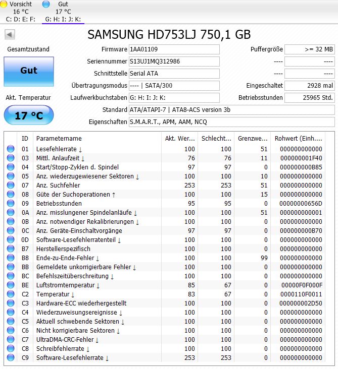

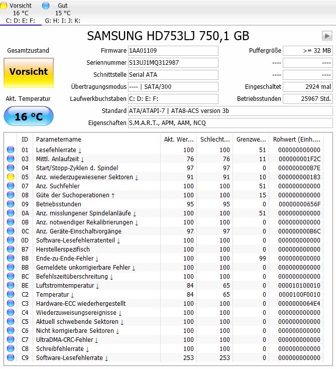

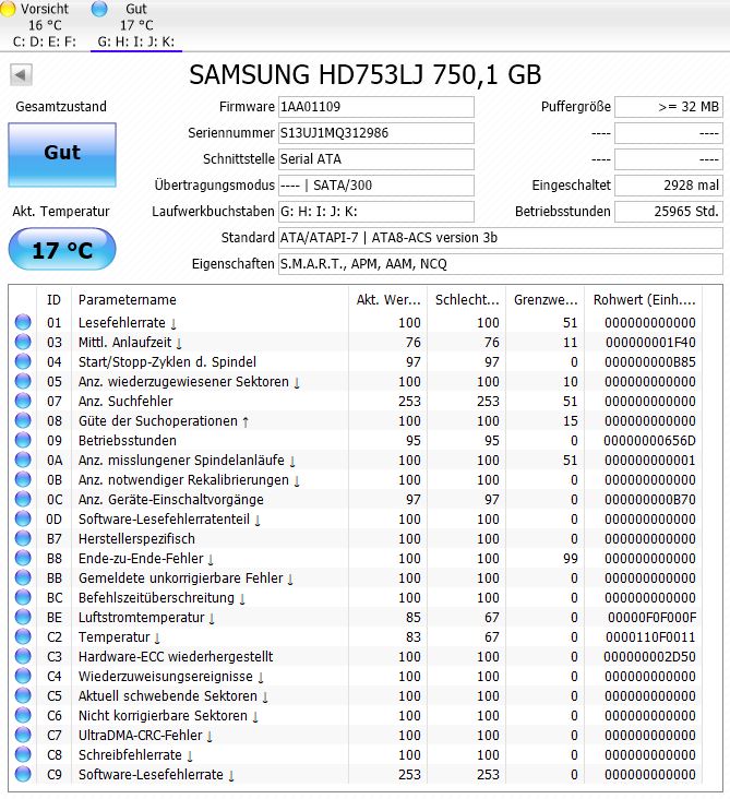

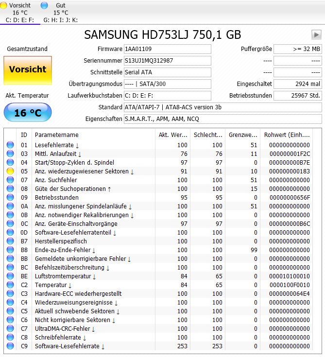

Aber poste doch mal die Screenshots von CrystalDiskInfo für die Platten und gerne auch die SSD, ziehe aber bitte das Fenster soweit auf, dass alle Attribute und auch die Rohwerte vollständig sichtbar sind und bitte keine Foto vom Bildschirm, sondern die Screenshots von Windows erstellen lassen. Mit Alt+Druck legt Windows einen vom aktuellen Fenster in die Zwischenablage.

Anbei die Screenshots der 2 Spinpoints... Temperaturen sind vom Systemstart, Zimmertemperatur sozusagen. die SSD kann ich zur Zeit nicht Screenshoten, Samsung hat Probleme mit der Lieferung der 960 Pro, die kriegt man kaum ;-)
Edit:
Hoffe das Snipping Tool passt ebenfalls ;)
Alle verbraucht war übertrieben, die 2942 sollte dem aktuellen Wert zu folge noch keine 10% sein. Aber ein Austausch wäre wohl auch wegen des Alters schon mal angebraucht. Hast Du mal daran gedacht Ordnung über Unterordner zu schaffen? Das scheint mir nämlich hier ein schwerer Fall von Partitionitis zu den, dem chronischen Zwang so viele Partitionen wie möglich anzulegen. Es fängt meist harmlos mit dem Wunsch nach Ordnung an und der Idee diese zu erreichen indem man verschiedene Partitionen für die unterschiedlichen Daten anlegt, endet aber dann nicht selten bei Chaos oder Datenverlust, weil irgendwann auf einer Partition der Platz ausgeht, während auf den anderen noch viel frei ist und dann geht man entweder dabei die Daten doch woanderes abzulegen und es endet im Chaos oder man versucht die Größe der Partitionen anzupassen, was nicht selten mit Datenverlust endet, zumal wenn es auch kein Backup gibt, denn eines der Motive für diese Unterteilung in Partitionen ist oft der Verlust von zu viele Daten, sollte ein Dateisystem mal korrupt werden.

Häää? Holt schreibt doch, dass ein Austausch angebracht wäre dem ich auch zustimmen würde. Nach rund 26.000 Stunden darf eine HDD auch mal gerne in den Ruhestand.
