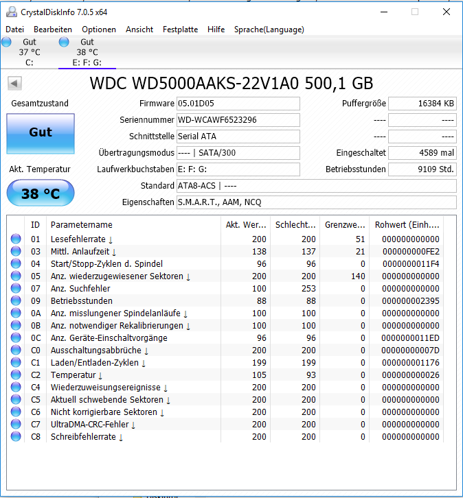

Ja, mir ist auch klar, dass eine HDD immer schreibt. Aber dass sie immer im 1-Sekunden-Abstand schreibt war bis vor einem halben Jahr nicht so. Ich dachte erst das Problem gibt sich, wenn ich die Platte neu aufsetze und auf Win10 umsteige. Hat es aber nicht.
Wie kommst Du überhaupt darauf, dass sie schreibt? Vermutest Du es aufgrund der Geräusche oder hast Du irgendwo etwas gesehen? Wenn es nur vermutet ist, dann könnte es auch Lesezugriffe sein und Du solltest mit Tools wie dem Resourcen Monitor von Windows mal schauen welcher Prozess da auf welche Dateien auf der Platte zugreift. Hast Du eine Auslagerungsdatei auf der Platte? Die könnte auch der Grund für die Zugriffe sein.
Energiespareinstellungen würde ich bei der Zahl der Laden/Entladenzyklen, Start/Stopp-Zyklen der Spindel und Einschaltvorgänge, die sehr eng beeinander liegen, weniger vermuten, zumal wenn es schon seit einem halben Jahr so ist und nicht erst seit ein paar Tagen. Achte mal darauf wie die Rohwert der Attribut 04, 0C und C1 sich im Verhältnis zueinander entwickeln, wenn einer davon, vor allem C1 plötzlich stärker steigt, dann liegt es doch an den Energiespareinstellungen.
Hast Du eine SW zur Systemüberwachung wie Speedfan installiert die die S.M.A.R.T. Werte der HDDs regelmäßig ausliest? Dann könnte es eventuell daran liegen, dies wäre zwar eher ungewöhnlich, aber man weiß ja nie.
Klar, 1. Geräusch; 2. das HDD LED blinkt passend zum Geräusch ^^. Sie macht also irgendetwas.
Und wie gesagt. Selbst ein neues OS und das vollständige entfernen aller Daten hat nichts gebracht. Zweifelhalft, dass es ein Software-Fehler ist.
Ich habe ja sogar das komplette System erneuert. CPU, Graka, Ram, Mainboard.
Also ich würde denken, dass der Fehler auf der Seite der HDD zu suchen ist.
Ich hab jetzt eigentlich auch wenig Lust auf Fehlersuche zu gehen. Jetzt wär ein sehr guter Zeitpunkt mal die etwas aufzustocken und sich ne 1TB Platte zu holen. Und die alte kann ich ja einfach drinlassen und bei Bedarf anschließen. Quasi also Datenlager.
Das ist ganz klar wegen der/einer Software. Die HDD ist sauber und sieht für ihr alter sehr gut aus. Es besteht also kein Fehler. Ich nehme mal an es ist einfach die Defragmentierung welche da läuft.
Was immer es ist, es kommt von der SW, also dem Betriebssystem oder einer Drittsoftware die darauf installiert wurde. Die HDDs machen nicht einfach Zugriffe auf sich selbst. Wenn keine Bereitschaft vorhanden ist mit dem Resourcen Monitor (den kann man aus dem Task Manager heraus starten) nachzusehen welcher Prozess auf welche Datei(en) auf der Platte zugreift, dann wird das mit Sicherheit auch mit der nächsten Platte noch so passieren, außer man installiert Windows neu und dann die SW nicht mehr, die diese Zugriffe verursacht, sofern es nicht ein Service direkt von Windows selbst ist.
Hab das Problem in den Griff bekommen. Es war irgend ein Hintergrundprozess, der auch schon auf Win7 gelaufen sein muss. Hab da n paar beendet und jetzt hat es sich erledigt.
Könnte sowas wie der Skype Updater gewesen sein.
