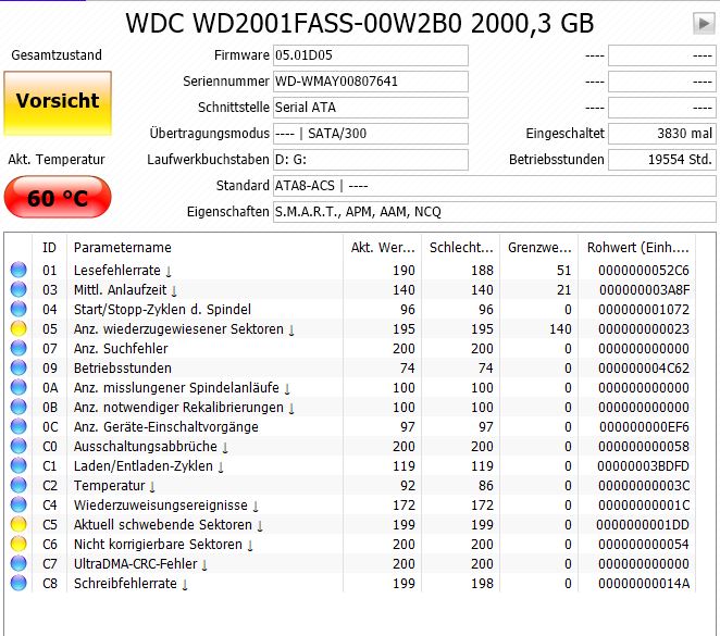

Borkendork schrieb:
meine alte WD Black klappt leider langsam die Hufe hoch.
Poste doch bitte mal den Screenshot von CrystalDiskInfo für die Platte, ziehe aber bitte das Fenster soweit auf, dass alle Attribute und auch die Rohwerte vollständig sichtbar sind.
Borkendork schrieb:
Da könnte man jede der drei nehmen.
Borkendork schrieb:
Keine Ahnung ob die 6 Jahre der bisherigen WD Black gut sind oder eher solala.
HDDs sind auf eine Nutzungsdauer von 5 Jahren ausgelegt, 6 sind also gut.
Hier mal ein Bild von CD:
Die Temperatur macht mir auch etwas Sorgen. War mir bisher noch gar nicht so aufgefallen.
Muss mal nachsehen, ob da ein Lüfter evtl. Probleme hat.
Edit:
Ach ja, die Platte war zuvor schon in meinem alten Rechner und ist dann in den neuen gewandert.
Keine Ahnung, ob die Betriebsstunden daher nur vom neuen sind oder insgesamt.
Und noch mal:
Seit ca. einer Woche ist die Platte auch nach jedem Systemstart erst mal ne kleine Ewigkeit mit einer Aktivität von 100% im Ressourcenmanager. Keine Ahnung ob das ein Symptom oder die Ursache für die Probleme ist... Auf jeden Fall scheitern Updates bei 2 Steamspielen auf der Platte und gefühlt scheint das ganze System seit dem etwas zu lahmen.
60°C sind viel, wenn die Nachfolgerin ähnlich warm wird, solltest Du die Kühlung der Platten optimieren, z.B. durch einen (zusätzlichen) Frontlüfter vor dem HDD Käfig. Aber mehr Sorgen machen die anderen Werte wie die 35 wiederzugewiesenen Sektoren und die 477 aktuell schwebenden. Hoffentlich hast Du ein Backup aller wichtigen Daten die auf der Platte stehen, denn was auf diesen schwebenden Sektoren steht, kann nicht mehr gelesen werden. Ob und welchen Datenverlust dies bedeutet, kann man schwer sagen, meist merkt man es weil eine Datei oder ein Ordner nicht mehr geöffnet werden kann und es Fehler beim Versuch gibt diese zu lesen. Die HDD gehört auf jeden Fall zeitnah ersetzt.
Hallo Borkendork,
die Platte sollte definitiv so schnell wie möglich ausgetauscht werden!
Noch ein kleiner Hinweis zur Auswahl Deiner neuen Platte: Du hast ja Deinen Verwendungszweck hier gepostet und dass Du bereits eine zusätzliche SSD fürs OS im Betrieb hast. Grundsätzlich geeignet wäre in Deinem Fall jede Standard-Desktop-HDD - achte nur darauf dass Du eine Platte einer neueren Serie kaufst und vergleiche die Dir wichtigen Features. Dann wirst Du auch in Zukunft lange Freude mit Deiner neuen Festplatte haben!
