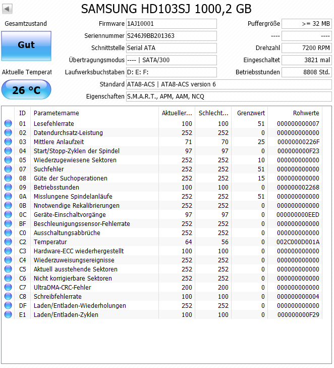

Poste doch bitte mal den Screenshot von CrystalDiskInfo für die HDD, ziehe aber bitte das Fenster soweit auf, dass alle Attribute und auch die Rohwerte vollständig sichtbar sind, also keine Scrollbalken mehr erscheinen. Bitte machen den Screenshot aus Windows und nicht mit einer Kamera vom Bildschirm und nur den Screen von CrystalDiskInfo, mit Alt+Druck erzeugt Windows einen Screenshot des aktiven Fensters in der Zwischenablage. Dann sieht man auch ob die WD Blue reichen würde, oder eine Red besser wäre, denn die Blue sollte maximal 2400 Power-On Hours pro Jahr bekommen und als einzige HDD im Rechner stecken. Die Übertragungsraten hängen vom Formfaktor, der Drehzahl und der Datendichte ab.
Wenn diese privaten Sachen wichtig sind, dann sollte es ja davon auch ein Backup geben und wenn es keine gibt, ändere dies, kaufe Dir also ggf. ein USB Platte um die Daten dorthin zu kopieren oder legen sie in der Cloud ab. Spiele und private Daten braucht man in aller Regel nicht zu klonen, es reicht diese zu kopieren.
Danke für die Antwort. Hier der Screenshot:
Doch mehr Stunden als ich gedacht hätte...
Also lieber eine Red?
P.S. hab eine 500GB externe USB-Festplatte für die wichtigsten Dinge.
Bis auf 4 Schreib- und 7 Lesefehler ist der Zustand für das Alter noch gut. So viele Betriebsstunden sind ja in den Jahren nicht zusammengekommen und daher würde eine Blue reichen, wenn es die einzige HDD im Gehäuse ist. Persönlich würde ich aber den Aufpreis für eine NAS Platte wie die Red investieren, da die einfachen Desktopplatten wie die Blue schon sehr kostenoptimiert sind und dabei wird eben auf einige Eigenschaften verzichtet, wie die Vibrationstoleranz.
