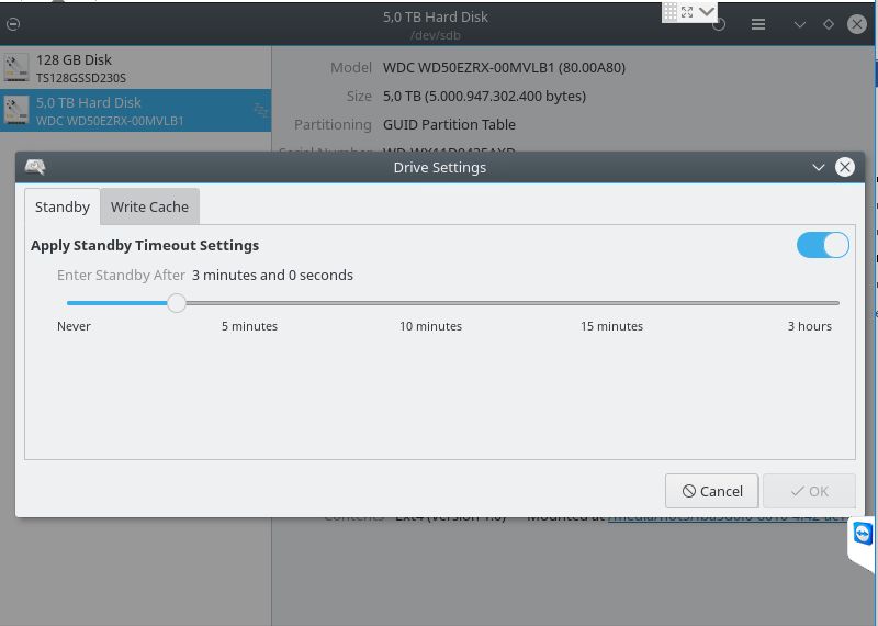

Hast du den Wert in Sekunden eingestellt? Wie heißt die Einstellung genau?
Normalerweise lässt sich der "spin down timer" nur in 5 Sekunden Intervallen einstellen. Ein Wert von 180 entspräche dann 15 Minuten.
Hab in Gnome Disk (grafisches Tool) auf 3 min den Schieber gestellt.
Weis nicht wo dieser Dienst in root ist, sonst könnte ich nachschauen.
Aber abgesehen davon wundert es mich das es nun plötzlich klappt. Hat das Tool etwa das udisks Problem aufgehoben und deswegen geht es nun plötzlich ? Wie gesagt, hd-idle und hdparm klappte nur bedingt. Sehr seltsam.
Was heißt "nur bedingt"? Dass die Einstellung bei einem Neustart verloren geht, ist zum Beispiel ganz normal.
hdparm -Sxxx reagierte gar nicht. Es geht nur hdparm -y /dev/sdb
Und hd-idle hat die Festplatte 1x zur eingstellter Zeit in den Standby gebracht und dann aber nach 8 bis 10 min wieder aufgeweckt (wohl aufgrund des geloggten Errors, siehe oben, udisks)
Dann gestern noch bisschen gegoogled und auf Gut glück mal dieses grafische Genome Disk Tool probiert.
Erstmal installiert.
Und dieses steuert scheinbar sogar zufällig udisks. Also das, woher der Error kam.
Kurzum, damit geht sie nun in den Standby und bleibt es auch. Woher aber die +10 min zu der definierten Zeit (3 Min) stammen, ist mir schon ein Rätsel. Aber hauptsache es funktioniert nun erstmal. Wäre nur gut es auch zu verstehen woran es liegt, lag. Damit es beim eventuellen neuaufsetzen des Systems wieder reproduzierbar ist.

Nein, ich fürchte das passt nicht, da es dort um das Unload geht, also das Parken der Köpfe und nicht um den Standby, also das Stoppen der Spindel:
Western Digital Green hard drives have a special idle3 timer which controls how long the drive waits before positioning its heads in their park position
Richtig, das ist wieder was anderes. Zufälligerweiße hab ich am WE aber auch Intellipark deaktiviert, also die 8 sekunden, das war ein Tipp aus einem anderen Forum. Dies solle die HDD erst in den Standby bringen, aber hat nichts verändert. Wieso auch, schliesslich ist es nur das Parken der Köpfe.
Ich denke einfach die Standby Linux Steuerung ist über hd-idle, hdparm und udisks möglich. Letzeres hat scheinbar ein aktiven Dienst (Housekeeping) im Grundsystem von Linux. Wenn dieser dann nicht ordnungsgemäß läuft, so wacht die Platte unter hd-idle und hdparm wieder auf. Wenn aber Genome Disk installiert ist, so übernehmt dieses Tool die Steuerung und passt wohl gleich das udisks Problem an.
