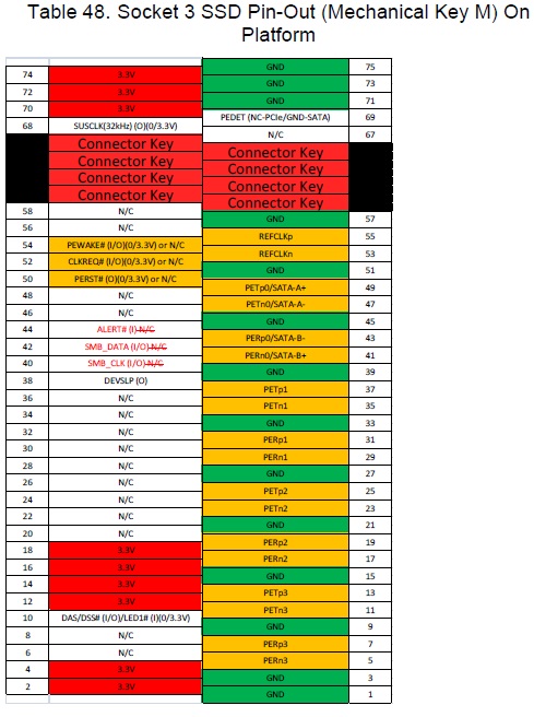

DaHans schrieb:
Die einzige Möglichkeit (in meinen Augen) besteht darin den M.2/​M-Key Slot zu missbrauchen und hier einen Sata Controller anzuschließen.
Das sollte gehen, aber die passenden Teile zu finden ist nicht einfach.
DaHans schrieb:
Ich habe an sowas gedacht Link und dann sowas anschließen Link.
Der DeLock ist ein Adapter auf Mini PCIe, da kannst Du dann den iocrest Controller anschließen, da der auch Mini-PCIe ist, aber der A+E statt BM oder B+M Key sind das Problem.
DaHans schrieb:
Funktioniert das? Mich verwirrt ein wenig, dass der Konverter einen Key A+E Stecker hat und das Board den M.2 Slot mit M.2/​M-Key beschreibt. Brauche ich dann noch sowas dazwischen: Link?
Eigentlich müsste ja mindestens eine PCIe Lanes durchgeführt werden, dies müsste also gehen, allerdings sind gleich zwei Adapter natürlich zwei Fehlerquellen und bauen höher.
DaHans schrieb:
Oder habt ihr vielleicht noch eine ganz andere Idee für mich?
Da der M.2 Slot auf der Rückseite ist, könntest Du den den DeLock 62850 direkt dort reinstecken, der ist zwar mit 30mm breiter als M.2 SSD (die sind nur 22mm breit), aber auf der Rückseite ist das wohl kein Problem, nur die Halterung des Mainboard dürfte zum Problem werden, aber ich kenne das Gehäuse ja nicht. Leider kenne ich auch keine Riser Card für M.2 PCIe die einfach nur eine Verlängerung des Slots darstellt ohne ihn in was anderes wie eben Mini-PCIe zu wandeln.

Oh das ist natürlich eine ganz andere Hausnummer als mein Board. Hab gesehen, dass du schon öfters darüber nachgedacht hast. Habe auch ein paar Posts von dir im Luxx gefunden. :)
M.2 Riserkarten gibts es meist nur auf Pcie. (Wahrscheinlich auch wegen des Miningbooms) Was ist wenn du hier deinen Controller drauf steckst und im Gehäuse irgendwie verschraubst? Hast du da noch Platz?
Eine M.2 Riserkarte habe ich in der Form gefunden: Link. Bin mir aber nicht sicher ob das passt und ob du auf dein Board iwelche Riserkabel draufschnallen möchtest. Nicht das da noch ein Defekt entsteht.

DaHans, sowas wäre das richtig, wenn da nicht stehen würde: "M.2 Socket 2 SATA-SSD extender board"! Dass ist kein Problem wenn alle Pins einfach durchgeschliffen werden, aber es gibt einen Pin der dem Board anzeigt ob es eine SATA oder eine PCIe SSDs verbaut ist und wenn der direkt für SATA verdrahtet ist, könnte es ein Problem sein, sofern man dann im UEFI die Einstellung nicht überschreiben und doch PCIe am Slot nutzen kann. Außerdem muss man natürlich aufpassen wo man die Tochterplatine denn sicher unterbringt damit es keine Kurzschlüsse gibt. In Deinem Fall würde ich aber eher über einen Wechsel des Mainboards nachdenken.

hoffe dass die neuen mini-itx AM4 B470 Mb, mehr als 4x Sata bekommen. Flache M.2 Sata Adapter kenn ich leider keine als Plan B.
Da die neuen Chipsätze keine weiteren I/O Optionen als ihre Vorgänger bieten, sondern nur diese neuen Turbotakt für die CPU und der B350 eben intern auch nur 4 SATA Ports hat, die anderen beiden die manche Boards haben kommen vom internen Chipsatz der CPU (die ja ein SoC ist) und teilen sich die Bandbreite mit 2 von dessen 4 PCIe 3.0 Lanes, gehen dies meist an den M.2 Slot. Einen 5. SATA Port könntest Du aber mit so einem Adapter vom M.2 SLot abnehmen.
Keine Ahnung ob es sowas auch für die beiden zumindest theoretisch maximal möglichen SATA Ports gibt, denn ich finde nicht einmal ein Pinout für M.2 mit zwei SATA Ports. Ein SATA Port hat ja 4 Datenleitungen, Transmit+, Transmit-, Receive+ und Receive- und alle Pinouts für M.2 Slots zeigen wie dieser nur einen SATA Port:
m-2-sata-pciex4-m-key_pinout-jpeg.670143
