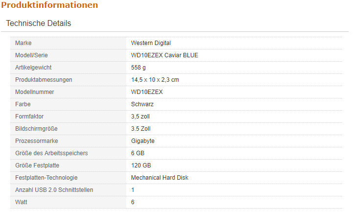

DDD schrieb:
"Größe Festplatte120 GB" :freak:
Welche der Händler dort hast du denn im Auge?
kA wie du darauf kommst :P bei mir ist die 1000GB
Holt schrieb:
Also ein Händler auf dem Amazon Marktplatz und wenn ich mir dessen Sortiment so ansehe, ist diese eine 1TB WD Blue dort recht einsam zwischen allen möglichen Chinaimporten. Der hat die dort wohl billig aus dubiosen Quellen erworben und kennt die Problematik der gebrauchten HDDs mit zurückgesetzten S.M.A.R.T. Werten nicht. Ich würde ein paar Euro mehr anlegen und die WD10EZEX bei einem seriösen Händler kaufen, die gibt es dort auch schon für 37€ (MF) bzw. 38€ (Alternate).
check, danke für die schnelle Rückmeldung =)
Schau dir bei der 1000 GB WD Blue mal die Produktdetails an, oder guck in meinen Anhang hinein ;)

Es gibt auch Fake HDDs aus China, da werden dann alte HDD mit geringer Kapazität die FW so manipuliert das sie sich für aktuelle Modelle ausgeben.
pc_newb schrieb:
Die Platte hat SMR wie die "Track density (avg): 540 ktracks/in" zeigt, kann also einige GB schnell in den OnDisk Cache schreiben, aber wenn der voll ist und die Platte nicht lange genug Idle war um ihn zu leeren, dann wird die Schreibperfomance vor allem beim Schreiben kleiner Dateien sehr schlecht. Zu dem Händler kann ich nichts sagen, aber generell würde ich lieber ein paar Euro mehr bei einem bekannten Händler ausgeben, also eine HDD ohne Herstellergarantie oder gar eine Recertified zu bekommen. Ich finde auch die als Topseller aufgelisteten CPUs und sowieso die angebotenen CPUs etwas seltsam, da sind keine aktuellen Modelle wie Coffee Lake oder RYZEN 2000 dabei, sondern Haswell, Slylake, Kaby Lake und die RYZEN 1000.
