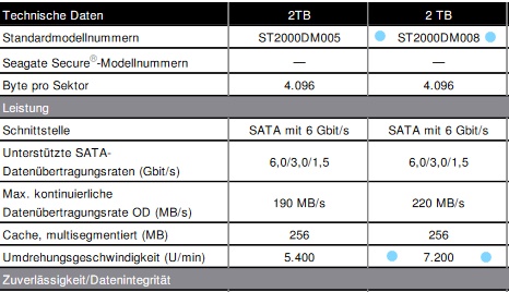

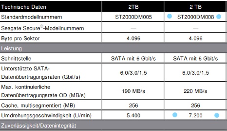

Daggy820 schrieb:
Die Angabe zu den RPM ist bei der Barracuda Compute aber falsch, die Platte hat real nur 5400 U/min,
Die Barracuda hat definitiv 7.200U , da hast du wohl eine andere Platte erhalten.
Ich würde auch zu Seagate greifen.
"2000GB Seagate Barracuda Compute ST2000DM008"

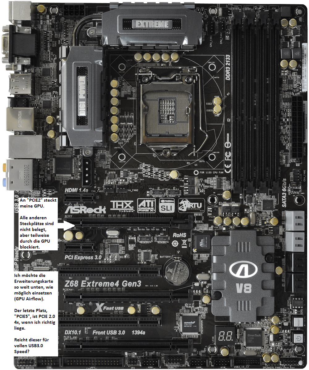

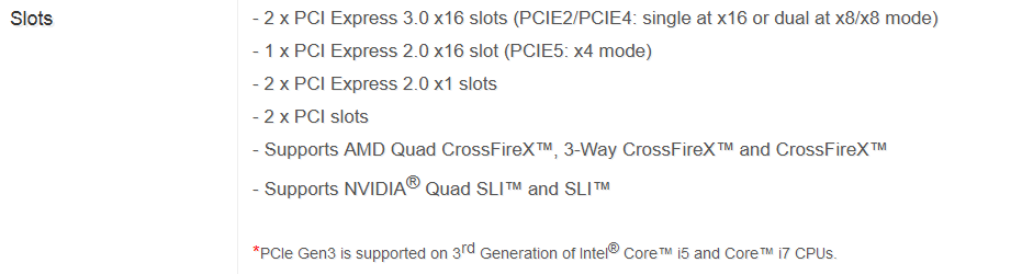

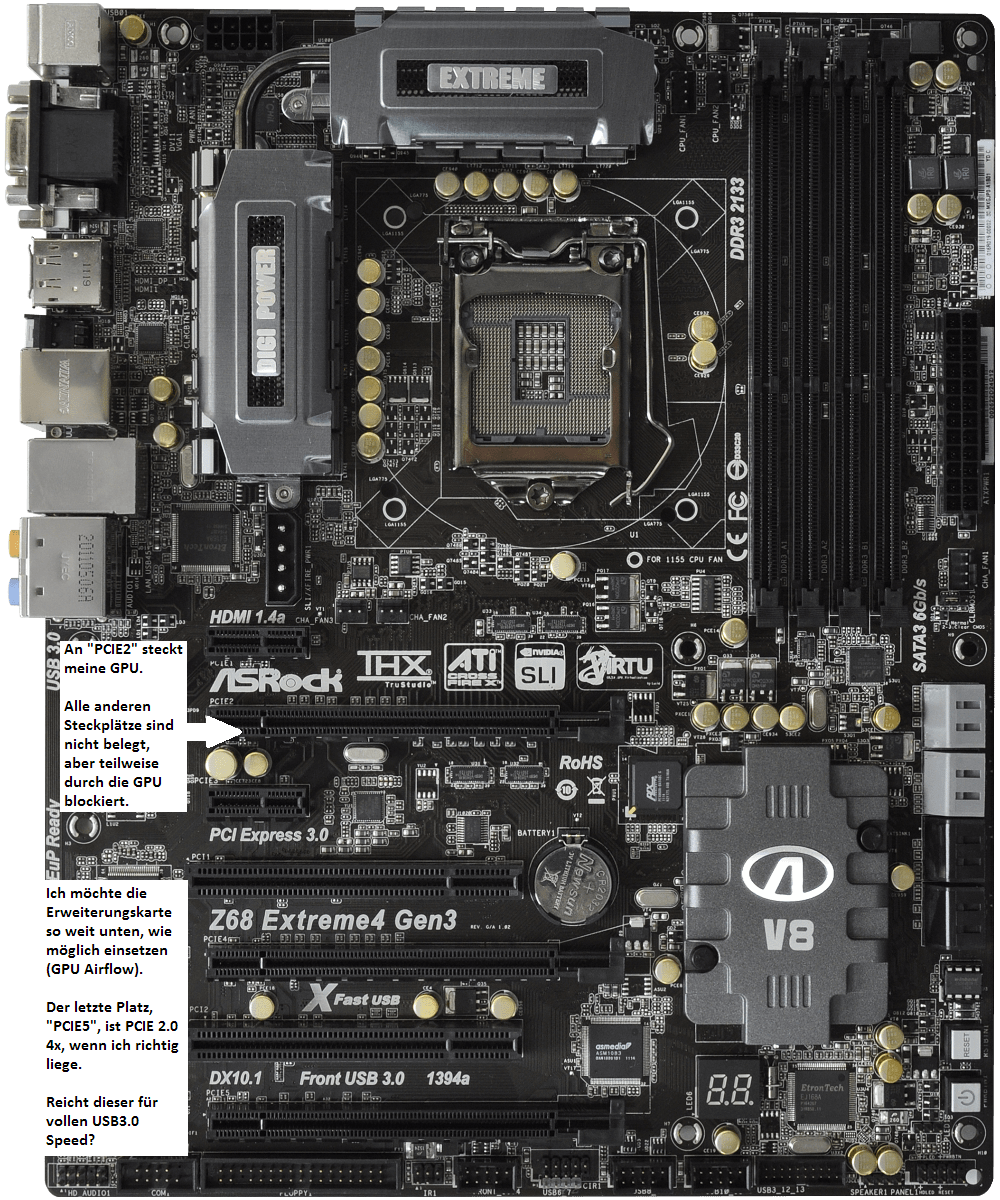

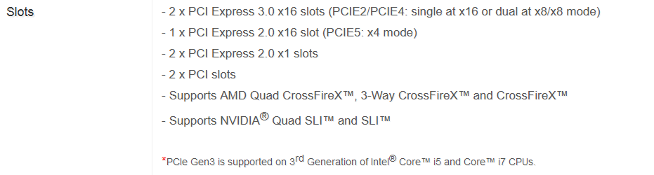

ich hoffe, dass ich hier richtig bin. Ich habe das MoBo AsRock Z68 Extreme4 Gen3 und daher leider nur 2 USB 3.0 Anschlüsse am Backpanel.
Ich brauche mehr. Daher benötige ich eine PCIe Steckkarte, die mir weitere USB 3.0 Anschlüsse liefert.
Nun frage ich mich, ob eine PCIe Steckkarte auf meinem Board auch die volle USB 3.0 Geschwindigkeit hergeben kann?
Zur Veranschaulichung habe ich mein Vorhaben in einem Bild festgehalten:
Die PCI Slots sind wie folgt aufgeteilt beim MoBo:
Du weißt aber dass du noch:
"- 1 x Front USB 3.0 header (supports 2 USB 3.0 ports)
by Etron EJ168A, supports USB 1.0/2.0/3.0 up to 5Gb/s"
hast.
So könntest du einfach noch ein Slotblech mit USB 3.0
nutzen, wenn du die unbedingt hinten haben willst.
