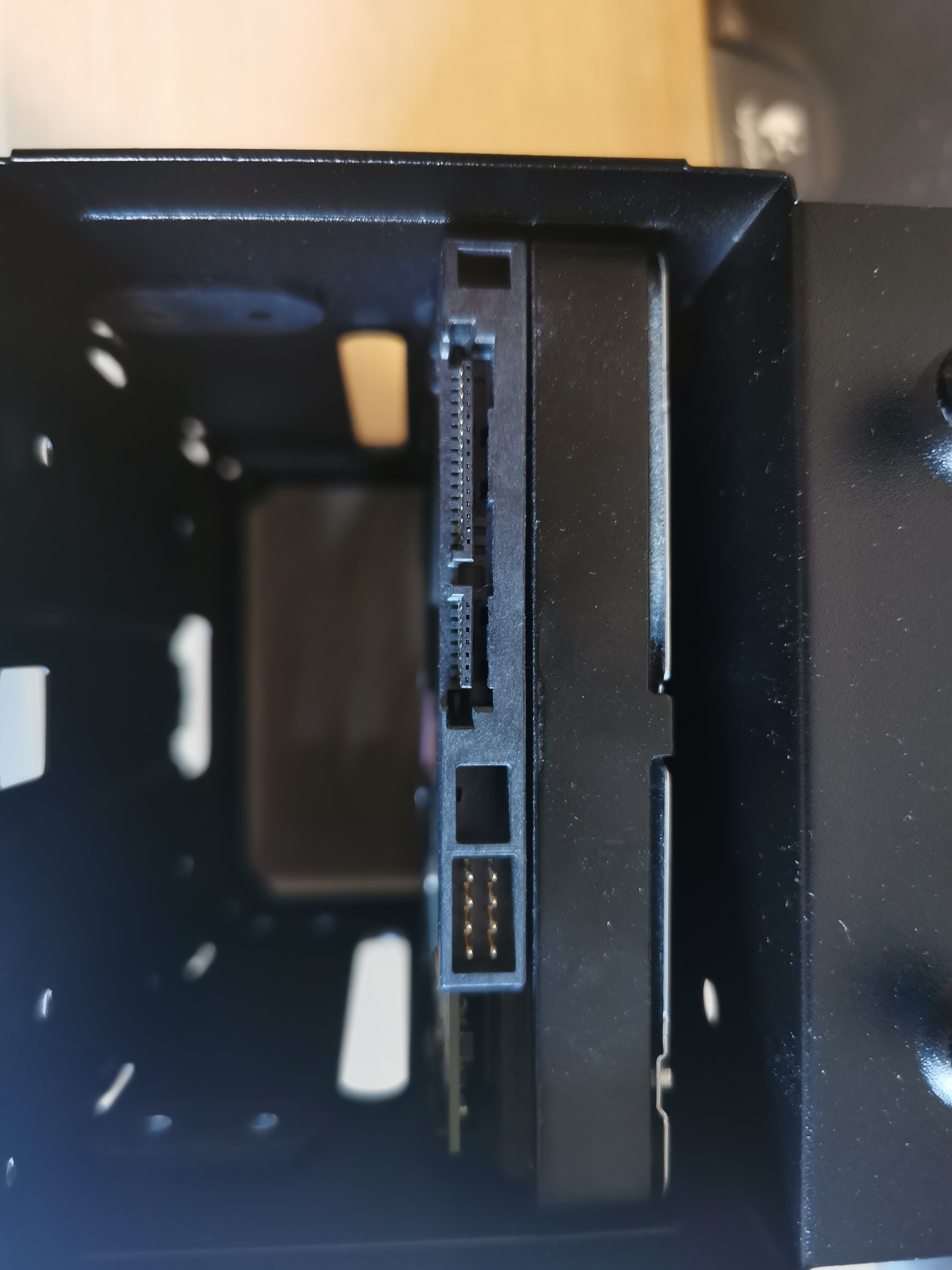

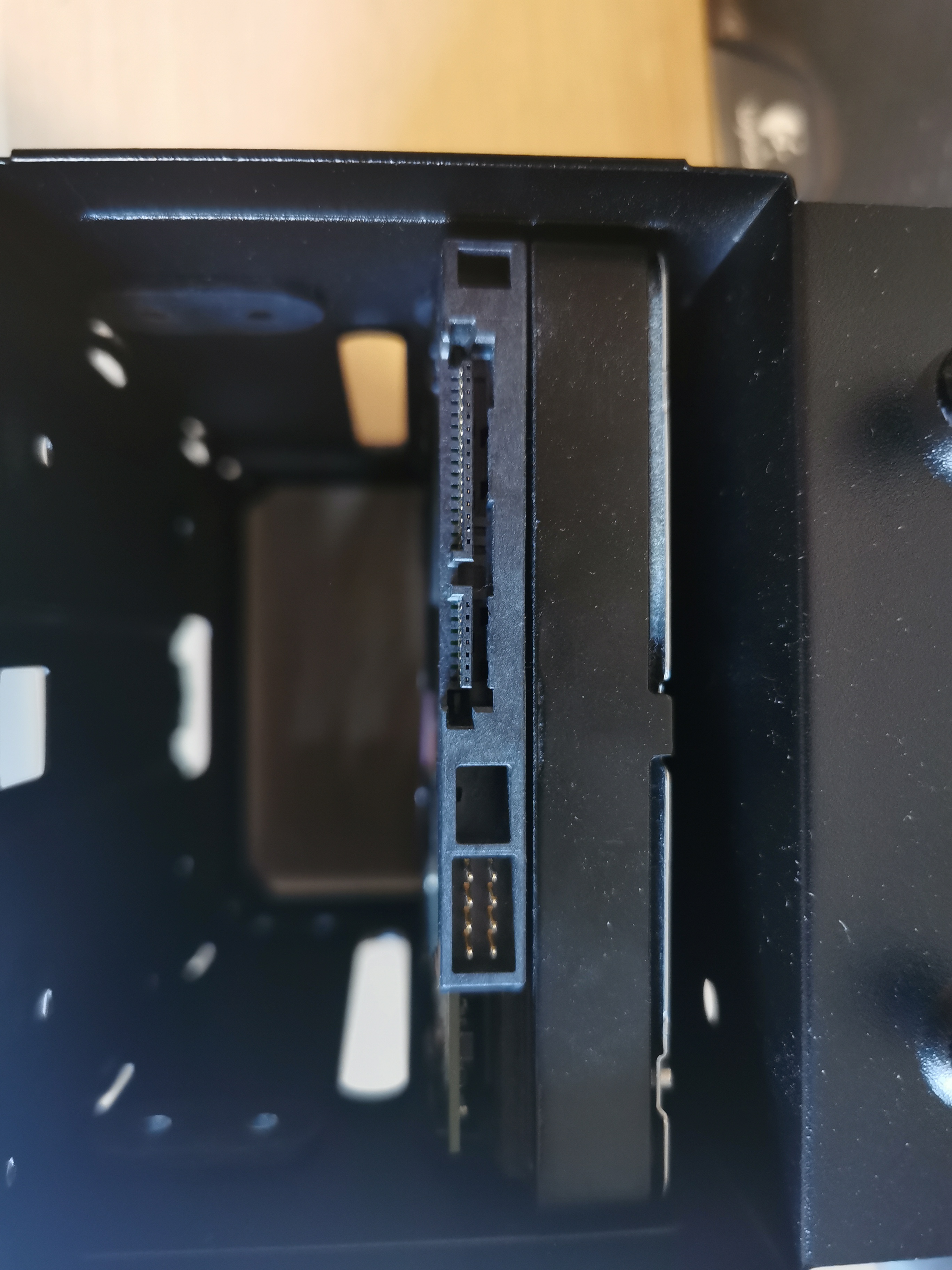

Hallöchen,
hatte mir nen neuen Rechner gekauft und will nun die alte HDD intern anschließen. Leider liegt beim Netzteil nur das dünne Sata-Kabel (das glaube ich ans MB kommt) bei. Was für ein Kabel müsste ich noch kaufen, um die Platte betreiben zu können?
Anbei ein Bild meiner Festplatte mit den Anschlüssen.
Mein MB ist ein msi B550 A Pro, das Netzteil ein RM750x in nem be quiet pure base Gehäuse.
Danke für Eure Hilfe :)
@tasha2000
Der breitere Stecker an der Platte ist das Stromversorgungskabel, das zum Lieferumfang des Netzteils gehört.
Da sollten laut Manual des Netzteils 3 SATA Kabel mit 750mm Länge und je drei Steckern mit dem Netzteil mitgeliefert werden. Schau also nochmal , was mit deinem PC bzw. Netzteil an Kabeln mitgeliefert worden ist.
Wenn da wirklich nichts zu finden ist, frag bei deinem Händler nach, wo die Kabel geblieben sind.
Wenn du wirklich ein Kabel neu beschaffen musst, frage bei Corsair nach einem SATA-Kabel für das RMX750 an.
Das schmälere Kabel ist ein SATA-Datenkabel,was mit dem Motherboard mitgeliefert wird
Da solltest du dann auch den Lieferumfang überprüfen und gegebenenfalls beim Händler reklamieren.
Reaktionen: tasha2000, Cool Master und AlphaKaninchen
