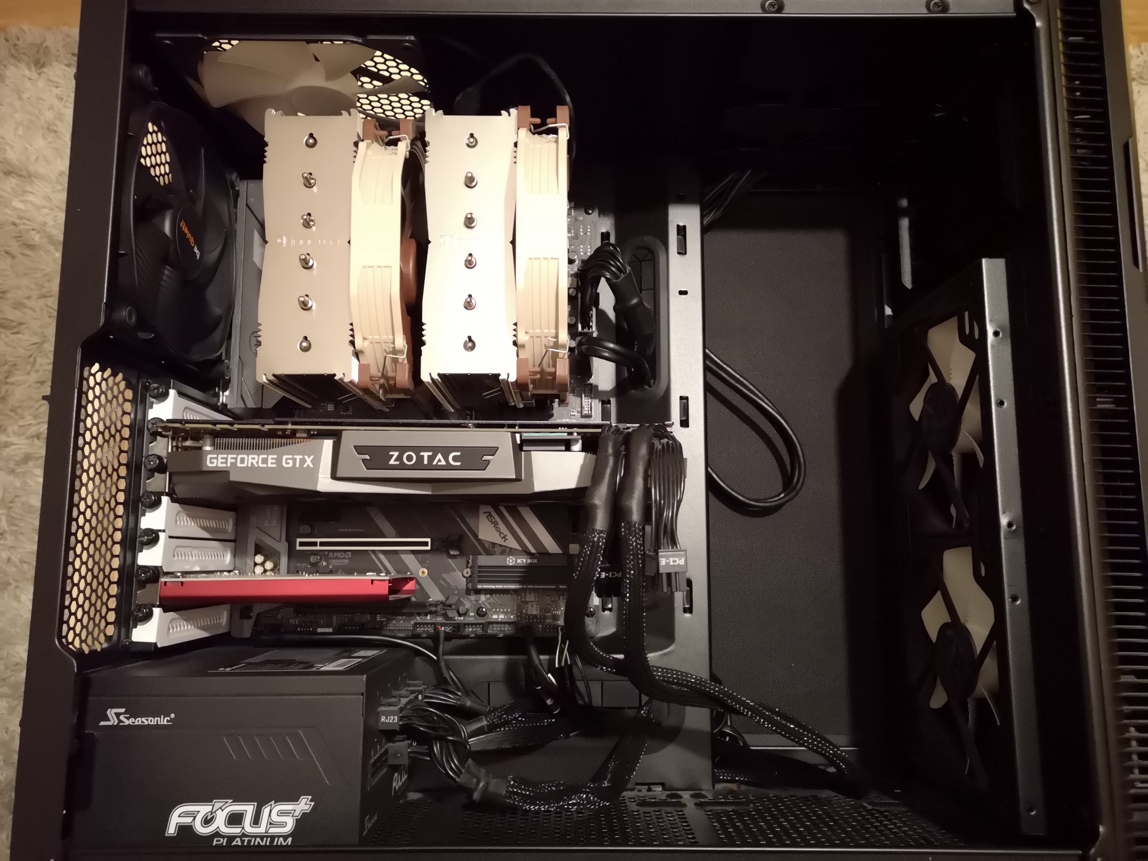

Zur besseren Verdeutlichung hier mal mein System und Gegebenheiten:
• CPU: Intel I7 8700K @4,9GHz (geköpft und mit Flüssigmetall bestückt) | Kühler: Noctua NH-D15
• GPU: Zotac GTX 1080 TI AMP! Edition (verdammt laut, dazu unten mehr..)
• RAM: G.Skill Trident Z 16GB, DDR4-3200
• Mainboard: ASrock Z370 Extreme 4
• Soundkarte: Creative Soundblaster Z
• Seasonic Focus Plus Platinum 650W
• SSDs: 1. M.2 Samsung 970 Evo 500GB, 2. Samsung 850 Evo 250GB & Samsung 840 128GB
• Case: Fractal Define R5
• Gehäuselüfter:
Front: 2x Noctua NF-A14 PWM (vorher die Standardlüfter, also GP-14) @~700 RPM im Idle unter Last ~1000 RPM
Hinten: 1x Silent Wings 3 PWM Highspeed @~600 RPM im Idle unter last ~1100 RPM
Hinten oben: 1x Fractal GP-14 @~500 RPM durchgehend
*alles über die Lüftersteuerung im UEFI eingestellt
Mir wird es in meinem Gehäuse etwas zu warm, die Temperaturen der CPU sind gut, die der Grafikkarte für die verhältnismäßig schlechte Kühllösung auch, der Rest aber unter Last nicht lange und sobald Grafikkarte und CPU beim Zocken gleichzeitig unter Last stehen, wirds für die M.2 Samsung 970 Evo 500GB (die ich schon mit einem extra Heat Sink ausgestatattet habe), dem RAM, die Spannungswandler auf dem MB und dem Chipsatz schon recht heiß, scheinbar noch nicht im gefährlichen Bereich, aber 60-70°C erreichen die Passivgekühlten Komponenten schon, die Samsung 970 Evo unter Last sogar noch höher und kommt trotz des extra Heat Sinks in den Bereich wo sie anfängt zu throttlen. Da ich scheinbar einen 8700K von toller Güte erwischt habe, würde ich diesen gern noch weiter übertakten, was aber wiederum noch mehr Abwärme bedeuten würde, betreibe ich diesen gerade nur bei 4,9Ghz.
Mir ist es wichtig, dass das System wirklich leise ist, vor allem im normalem alltäglichen Betrieb, wie zb Browsen, Videos gucken Office Arbeiten usw, usw. Unter Last darf das ganze natürlich etwas lauter werden, es sollte dennoch eine gewisse Grenze nicht überschreiten, deshalb werde ich auch die oben genannte Zotac 1080TI in naher Zukunft austauschen, da diese aufgrund ihrer Kühllösung die größte Lärmquelle ist, es klingt fast danach als würde mein System gleich abheben, wenn die Karte richtig unter Last gerät (die karte habe ich auch nur verbaut, weil ich diese wirklich zum super Schnäppchenpreis bekommen habe, da hätte niemand "nein" gesagt^^)
Deshalb ärgere ich mich auch so darüber, dass die Noctua NF-A14 unter den selben RPM so viel lauter sind als die Standardlüfter, die GP-14 von Fractal. Von den Noctua hatte ich mir erhofft, dass diese leiser agieren und ich bei Last mehr Spielraum nach oben habe. System ist mit dem Wechsel im Alltag ohne große Last von unhörbar auf dauerhaft wahrnehmbar gesprungen.
Hier mal ein Bild von meinem System, für die besser Übersicht und Verständnis (sind noch die GP-14 verbaut und das Kabelmanagement wird noch optimiert, sobald alles so zusammen ist, wie ich es haben möchte :D):
Sry für die Wall of Text, aber ich hoffe, ich habe alles erklären können :rolleyes:
Wenn ich es richtig sehe, ist der Platz für die Frontlüfter nach hinten offen?
Dann wären die Shrouds die Lösung um mehr Abstand vom Staubfilter zu bekommen.
Oder die Lüfter einfach von hinten statt vorn ans Gehäuse schrauben?
Reaktionen: Der Kabelbinder

Neon-Andre schrieb:
@modena.ch
Der Staubfilter liegt beim R5 aber quasi direkt an den Lüftern an, da ist maximal 1-2mm Abstand, da wäre gar kein Platz dafür.
Hier zu sehen: http://images.bit-tech.net/content_images/2014/11/fractal-design-define-r5-review/r5-2b.jpg
Sind es eigene Erfahrungen von dir oder woher weißt du, ob die Lüfter damit umgehen können, die du empfohlen hast?
Der Lüfter ist im R5 so dicht am Staubfilter, wenn er von hinten nach vorn verschraubt wird.
Also ausserhalb des Gehäuses platziert wird unter der Frontabdeckung.
Wenn du ihn aber im Gehäuse platzierst und von vorn nach hinten verschraubst, hat er mindestens 28mm
Platz von der Nabe zum Staubfilter, das dürfte die Strömung normalisieren. Musst nur drauf kucken, dass
der Lüfter frei drehen kann.
Man kann das mit Shrouds noch nach hinten optimieren.
Was die Arctic P Lüfter angeht, das sind druckoptimierte Lüfter, das heisst die
können mit Gegendruck umgehen.
Sieh dir die Werte hier hinter Grill+Staubfilter oder am restriktiven Kühlkörper an.
https://www.hardwareluxx.de/index.p...erspricht-hohen-statischen-druck.html?start=5
Vor allem wegen dem Krach den sie dabei (nicht) machen. Der NF-A14 ist da chancenlos.
https://www.hardwareluxx.de/index.p...erspricht-hohen-statischen-druck.html?start=7

Leider nicht, denn die Bohrungen sind nicht für die normalen Gehäuseschrauben ausgelegt, sondern für deutlich dünnere und nach hinten steht ein Gewinde wenige Millimeter heraus (sieht man auf meinem Foto leider nicht). Von Fractal ist es so vorgesehen, dass man die Lüfter dort platziert, wo sie aktuell platziert sind und dort mit den langen dünnen Schrauben durch beide Befestigungslöcher der Lüfter geführt und ins Gewinde geschraubt und durch den Schraubenkopf gehalten und so befestigt werden. Eine alternative Befestigungsmethode gibt es von Fractal dort standardgemäß nicht.
*Hier im Bild kann man die kleinen Gewinde sehen - dabei handelt es sich nicht um hervorstehende Stücke der Schrauben, wie man vielleicht denken könnte: https://techreport.com/r.x/2015_1_24_Fractal_Designs_Define_R5_case_reviewed/modular.jpg
Natürlich könnte ich diese Gewinde einfach aufbohren und aufs richtige Maß bringen, um die Lüfter dann von innen mit den normalen Schrauben oder Entkopplern zu montieren, aber ehrlich gesagt ist mir nicht wohl dabei.
Wenn ich den Staubfilter herausnehme und die Tür schließe, dann ist zwischen Lüfter und der Tür auch 2,5cm Platz, dieser reicht nicht aus, um die Geräuschkulisse zu verringern, im Gegenteil. Es klingt dann nicht nur noch nach einer Mischung aus Luftzug und verwirbelter Luft, sondern es wirkt nochmal "bassiger", etwas "wummrig" und wird noch unangenehmer und aufdringlicher.
Am besten klingt der Noctua NF-A14 PWM, wenn er absolut frei ist und weder der Filter drin ist noch die Gehäusetür geschlossen. Man hört nur reinen Luftzug - zwar auch lauter als der Standardlüfter von Fractal, aber die Noctua sind wirklich absolut frei von irgendwelchen Lagergeräuschen, was man von den Standardlüftern nicht behaupten kann. Diese Lagergeräusche sind aber gering und verschwinden durch den Filter und durch das schließen der Tür/Dämmung, so dass man davon absolut nichts mehr hört.
Sind die Noctua im Vergleich zu den Fractal GP-14 vielleicht auch einfach so viel performanter, dass diese bei den selben RPM einfach lauter erscheinen? Also im Sinne, dass sie viel mehr Luft bei selbiger RPM bewegen und man das anhand der RPM gar nicht vergleichen kann? Ich meine in einer Tabelle von @Der Kabelbinder gesehen zu haben, dass die Lüfter da eigentlich gar nicht sooo weit auseinander lagen, was diese These ja wieder zerstören würde.
Ich bedanke mich nochmals für eure Hilfe, wirklich! :) Im selben Zug muss ich mich aber auch direkt entschuldigen, denn ich bin absolut übermüdet und mir fällt das Verstehen und Antworten gerade ziemlich schwer.. :freak:
Sehe es schon kommen, dass ich nachher nach etwas Ruhe und Schlaf diesen Beitrag hier von mir lese und mich selbst frage wie und was ich hier geschrieben habe :D
Bitte lasst mir doch noch was zu meinem Geschriebenen da - ich werde mich später nochmal melden und auf den anderen Input eingehen, auf den ich jetzt nicht mehr eingehen konnte.
Wenn ich den Staubfilter herausnehme und die Tür schließe, dann ist zwischen Lüfter und der Tür auch 2,5cm Platz, dieser reicht nicht aus, um die Geräuschkulisse leiser zu verringern, im Gegenteil. Es klingt dann nicht nur noch nach einer Mischung aus Luftzug und verwirbelter Luft, sondern es wirkt nochmal "bassiger", etwas "wummrig" und wird noch unangenehmer.
Ich bedanke mich nochmals für eure Hilfe, wirklich! :) Im selben Zug muss ich mich aber auch direkt entschuldigen, denn ich bin absolut übermüdet und mir fällt das verstehen und Antworten gerade ziemlich schwer.. :freak:
Setz den Lüfter doch einfach ein paar mm tiefer. Da gibts auch ganz normale Halterungen für 120 und 140mm Lüfter. Dann klappts auch mit normalen Lüfterschrauben und Verschrauben von vorn.
Wie man im HWLUXX Test auch sieht, sind die NF A-14 bei 1000 RPM nicht eben leise, wenn sie mit Widerstand von Gittern und Filtern zu kämpfen haben.
Da sind die Arctic P mit gleicher Fördermenge und Drehzahl viel leiser.(-6db)
Ausserdem frag ich mich wofür du soviel Drehzahl brauchst?
Normalerweise lass ich 140er Lüfter im Idle mit 300-500 RPM drehen
und viel mehr als 700-900 sehen die gar nie, weils das nicht braucht bei der
Fördermenge die ein guter 140er Lüfter hat.

Hast Du in der Front den direkten Vergleich zum bspw. Silentwing 3, OHNE den Hecklüfter oder andere gleichartige Störenfriede??
Edit: Natürlich auch speziell auf die Geräuschkulisse direkt am Gitter bezogen)
