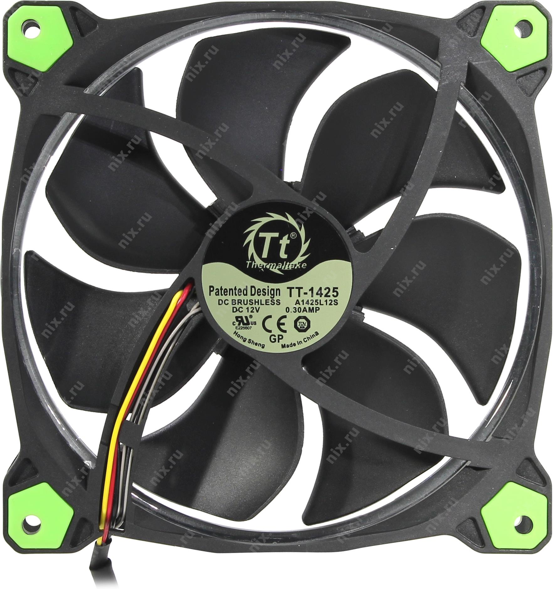

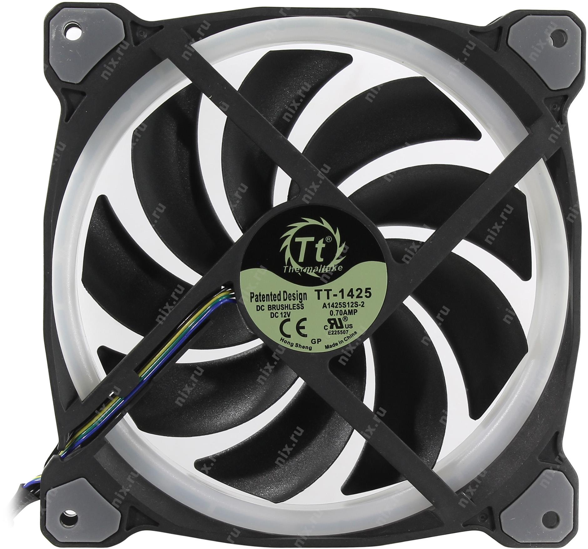

Eine Empfehlung ist der Thermaltake Riing Plus LED RGB, welcher das Image als Static Pressure artigen Performance-Lüfter des Vorgängers Thermaltake Riing LED RGB verwirft, denn als Gehäuselüfter ist sein Vorgängermodell grottig, dafür jedoch stehen seitens dem in Airflow konzipierten Nachfolger stattliche 0,7A gegenüber 0,3A seines Vorgängers. Dass ein solcher Lüfter fast gar nicht zu zweit an einem Mainboard-Anschluss betrieben werden kann ist schon ersichtlich, wenn es nicht in mindestens der eher seltene 1,5A-Anschluss ist, den zumeist einzig nur einer der CPU_FAN-Anschlüsse spendiert bekommt, von ASUS seinen 3A kräftigen H_AMP ganz geschweige. Zu drei Stück an einem Thermaltake Commander FP direkt über das Netzteil ist die einzige Option, es genügt immerhin für die erforderlichen 25W. Je beide Lüfter-Generation sind als Modelle in 120 und 140 Millimetern verfügbar. Es kommt nach wie vor ein Hydraulic Bearing des Vorgängers zum Einsatz, dasjenige mechanische Hülsenlager dafür berüchtigt ist, den Zahnrad umgreifenden Sound von sich zu geben, wenngleich noch in einer überschaubaren Lautstärke. Lediglich die Leistungsaufnahme ist drastisch angestiegen und das Design der Rotorblätter ist nicht mehr in Performance ausgeführt sondern in Airflow, sodass der Einsatz als Gehäuselüfter bestens in Betracht gezogen werden kann, worin das Vorgängermodll auch zum Teil seinen Design entsprechend schlecht abschneidet.
Zur Vorserie ist an zu merken, dass sie nicht optimal werkelt, also dass ihr trotz kräftiger Versorgung über das Netzteil an zu sehen ist, dass die Abtastung des ihr zugeführten Nennstroms von 0,26A je Lüfter in zu langem Zyklus anliegt und dass der Maximalstrom von 0,30A je Lüfter am Hochregeln beziehugnsweise am Ausgleichen des Tempos nur bedingt genügt. Wer diese Lüfter-Serie kennt, derjenige wird schon gemerkt haben, dass diese Lüfter in einem Zyklus von gefühlt 10 Sekunden hochregeln, nachdem sie langsam herabgeregelt sind - Ich bezeichne dieses Symptom als Berg- und Talbahn-Effekt. Womöglich hat die Nachfolgeserie deswegen einen solch drastischen Leistungsanstieg auf der Seite ihres Maximalstroms erhalten, damit die Lüfter in kürzeren Zyklen beschalten werden können, um ihre Geschwindigkeit in gleichmäßig bei zu behalten und um womöglich auch schnell zu reagieren, denn sie brauchen durchaus ein wenig Zeit, bis sie die abverlangte Leistung in Drehmoment verwandeln. Es erklärt dennoch nicht, weshalb ein einzelner Lüfter mit satten 0,70A spezifiziert ist, denn die Drehzahl ist laut Hersteller identisch ausgefallen: "Für die gleiche Drehzahl mehr als das Doppelte an Eingangsstrom?" Selbst unter die Berücksichtigung des zuvor genannten Effekts fällt der Maximalstrom viel zu gewaltig aus.
"Wie treibt man das namentliche 5 Fan Pack an, ohne dass Instabilitäten, Labilitäten und womöglich sogar Läsionen zu befürchten sind?" Das 3 Fan Pack erfordert in bis zu maximal 25,2 Watt, gerade so für eine einzelne Schiene aller günstigen Netzteile grenzwertig genügend, doch das 5 Fan Pack bringt es auf satte 42 Watt, bei derjenigen Leistung eine einzelne Netzteil-Schiene wegbreche oder sie zumindest ihre Instabilität seitens den Lüftern nicht verbergen könne, sobald sie anlaufen beziehungsweise hochregeln.
Mein kleiner Bruder betreibt das 3 Fan Pack von der Vorserie Thermaltake Riing 14 LED RGB [CL-F043-PL14SW-B] in 3-mal über die Lüftersteuerung des EVGA DG-87, welche von einer Single-Schiene des EVGA SuperNOVA 850 T2 versorgt wird. Diejenige Konstellation offeriert bereits, dass die dafür maximalen 32,4 Watt kaum optimal sind, sobald das EVGA SuperNOVA 850 T2 in dessen ECO-Modus betrieben wird, indessen der Lüfter des Netzteils zwar laufruhig agiert, jedoch ebenso die Leistungsfähigkeit von dem Netzteil eingeschränkt ist.
