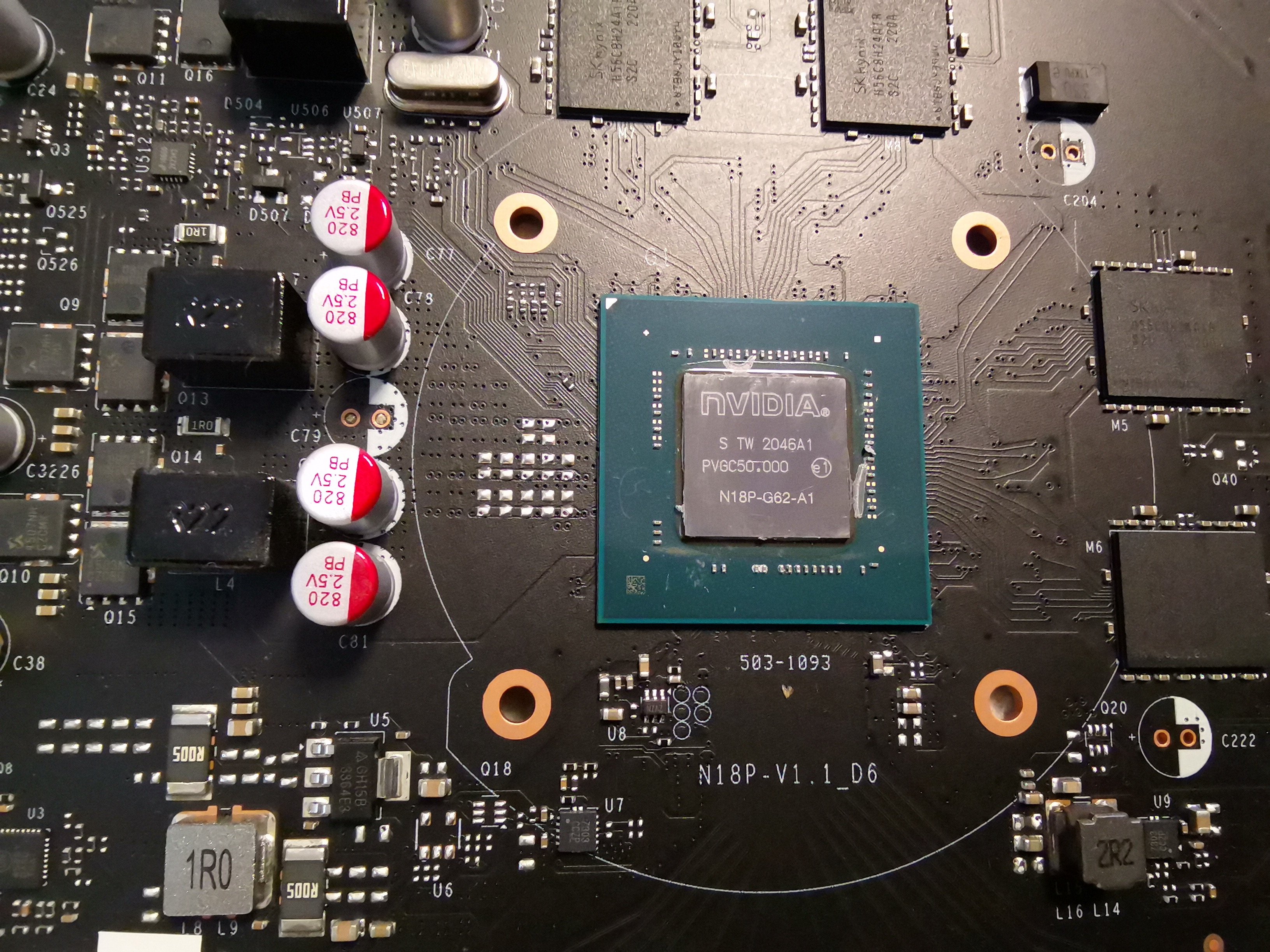

Ich habe mir vor ungefähr einem Monat einen Gaming pc auf Kleinanzeigen gekauft. Windows 11 Pro ließ sich ganz normal einstellen, aber als ich mir einen animierten Wallpaper einschalten wollte, fing der cpu cooler an auszurasten (der Wallpaper war nur 1080p). Und die gpu blieb still. Und da bemerkte ich noch etwas: die gpu ist nirgendwo zu finden. Weder in den Einstellungen noch im Taskmanager. Ich würde gerne die gpu driver installieren, aber hier kommt das Problem: es gibt keine gtx 1650 ti als Desktop gpu. Und die "Marke" der gpu ist auch zu Noname um auf Google aufzutauchen. Und ich habe heute die gpu aufgeschraubt, um einfach mal zu sehen ob es wirklich eine 1650 ti ist, die einfach auf ein pcb draufgemacht wurde und gpu genannt wurde. Aber als ich ein bild des chips auf techpowerup gesehen habe, ging die beschriftung nicht auf. Ich wollte mal gucken, was so ai sagt, und chatgpt sagt es ist eine 1050,und deepseek wiederum es sei eine 1650. Aber nichts geht auf. Wisst ihr vielleicht, was es sein könnte? Oder soll ich einfach eine rx 580 reinmachen die ich rumliegen habe? Vielleicht kann es helfen dass der pc ein Ryzen 4700s bundle hat. Ich hoffe irgendjemand kann mir helfen,

Korrekt, ist eine 1650, allerdings als mobile Variante wie aus dem Dokument hervorgeht.
This NPN specifies the new N18P-G61-MP2-A1 and N18P-G62-A1 laptop GPUs

https://www.nvidia.com/content/dam/cpmassets/folder2/NPN-09529-001_v04.pdf => TU117-775-A1
https://www.techpowerup.com/gpu-specs/nvidia-tu117.g881 => Müsste 1650-Familie sein
Also Ti Mobile oder Ti Max-Q laut TPU
Also soll ich einfach dann 1650 driver installieren?
Warum kauft man sich so einen Frankenstein? Ich meine es ist ja schon frech von AMD, diese Kits überhaupt für OEMs anzubieten. Das ist halt ein derartiger Krüppel mit seinen 4 PCIe-Lanes mit PCIe 2.0(!)-Standard. Da verliert ja, wie bereits verlinkt, selbst eine RX 550 Leistung...
Die Grafikkarte scheint auch eher Frankenstein-Charakter zu haben... Da hat wohl jemand in China bestellt und wollte seine Sünde loswerden. Hat wohl geklappt.
In solchen Fällen kannst du Treiber von NV vergessen - entweder sind modifizierte Treiber auf der Festplatte und/oder es gibt irgendwo eine vertrauenswürdige (haha!) Webseite, wo man einen modifizierten Treiber von vor 20 Jahren abrufen kann.

Gerade viele China-Hersteller haben eigene Treiber, weil die genau wissen, dass ihr Frankenstein-Build mit offiziellen Treibern nicht läuft. Da werden teilweise GPUs mit 4 GB VRAM gekauft (sind 4 x 1GB Chips drauf) aber ein Speicherchip ist defekt. Jetzt halt man aber nur 2 GB VRAM auf Lager. Also den 1 GB Chip runter, den 2 GB Chip drauf und jetzt hat die Karte halt 5 GB VRAM :freak: . (Die Zahlen sind jetzt ausgedacht) Kurz den Treiber umschreiben, läuft.
Probiere es aus. Würde aber wohl einfach die RX 580 drauf schnallen.
