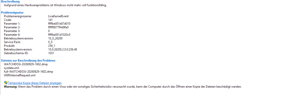

Manchmal hilft es ja schon den Text des oben gezeigten Fehlers in eine KI seiner Wahl einzigeben :
Bei dem von Ihnen gemeldeten Fehler handelt es sich um das LiveKernelEvent 141, was dem Windows-Fehlercode 0x00000141 (VIDEO_ENGINE_TIMEOUT_DETECTED) entspricht.
Das bedeutet, dass Ihre Grafikkarte (GPU) oder deren Treiber innerhalb des vorgegebenen Zeitfensters nicht mehr reagiert hat. Windows hat daraufhin die Grafik-Engine zurückgesetzt (sog. Timeout Detection and Recovery oder TDR), um einen vollständigen Systemabsturz (Bluescreen) zu verhindern. Dies äußert sich meist durch ein kurzes Einfrieren des Bildschirms, Flackern oder den Absturz eines Spiels/Programms zurück auf den Desktop.
Da Sie die Absturzabbilder (.dmp) bereits vorliegen haben, können Sie die genaue Ursache (z. B. die betroffene Treiberdatei) wie folgt mit WinDbg auslesen:
Schritt-für-Schritt-Analyse mit WinDbg
Sofortige Lösungsansätze (ohne WinDbg)
Falls Sie den Fehler direkt beheben möchten, versuchen Sie folgende Standardlösungen für TDR-Fehler:
- Datei öffnen: Starten Sie WinDbg und öffnen Sie über File ➔ Open crash dump file die Datei WATCHDOG-20260829-1602.dmp oder das vollständige Abbild full-WATCHDOG-20260829-1602.dmp.
- Symbole laden: Geben Sie unten in die Befehlszeile .reload ein und drücken Sie Enter, um die Microsoft-Symbolderivate korrekt zuzuordnen.
- Analyse starten: Klicken Sie auf den blau unterstrichenen Link !analyze -v im Textfenster oder tippen Sie den Befehl manuell ein.
- Ergebnis auswerten: Suchen Sie in der Auswertung nach dem Eintrag MODULE_NAME oder IMAGE_NAME. Dort wird die abstürzende Datei benannt. Typische Kandidaten sind:
- nvlddmkm.sys (NVIDIA-Grafiktreiber)
- amdkmdag.sys (AMD-Grafiktreiber)
- igdkmd64.sys (Intel-Grafiktreiber)
- Grafiktreiber sauber neu installieren (Clean Install): Laden Sie den neuesten Treiber für Ihre Grafikkarte herunter. Nutzen Sie Tools wie DDU (Display Driver Uninstaller) im abgesicherten Modus, um alte Treiberreste restlos zu entfernen, bevor Sie den neuen Treiber installieren.
- Übertaktung zurücksetzen: Wenn Sie Ihre Grafikkarte, den Prozessor (CPU) oder den Arbeitsspeicher (RAM) übertaktet haben (auch via XMP/EXPO-Profil im BIOS), setzen Sie diese Werte auf die Standardeinstellungen zurück. Überhitzung oder minimale Instabilitäten lösen diesen Fehler oft aus. [1, 2]
- Energieoptionen anpassen: Öffnen Sie die Systemsteuerung ➔ Energieoptionen ➔ Energiesparplaneinstellungen ändern ➔ Erweiterte Energieeinstellungen. Stellen Sie unter PCI Express die Verbindungszustand-Energieverwaltung auf Aus.
- Systemdateien prüfen: Klicken Sie mit der rechten Maustaste auf Start, öffnen Sie die Eingabeaufforderung (Administrator) oder Terminal (Administrator) und führen Sie den Befehl sfc /scannow aus, um beschädigte Windows-Dateien zu reparieren.

WinDbg-Auswertung des WATCHDOG-Dumps:Merlin352 schrieb:windbg aus dem MicrosoftStore installieren und sich damit mal die angegbenen DMP-Dateien anschauen.
BUGCHECK_CODE: 141
PROCESS_NAME: FiveM_b3258_GTAProcess.exe
MODULE_NAME: nvlddmkm
IMAGE_NAME: nvlddmkm.sys
FAILURE_BUCKET_ID: LKD_0x141_IMAGE_nvlddmkm.sys
Im Stack stehen außerdem dxgkrnl!TdrCollectDbgInfoStage1 und dxgmms2!VidSchiResetEngine.

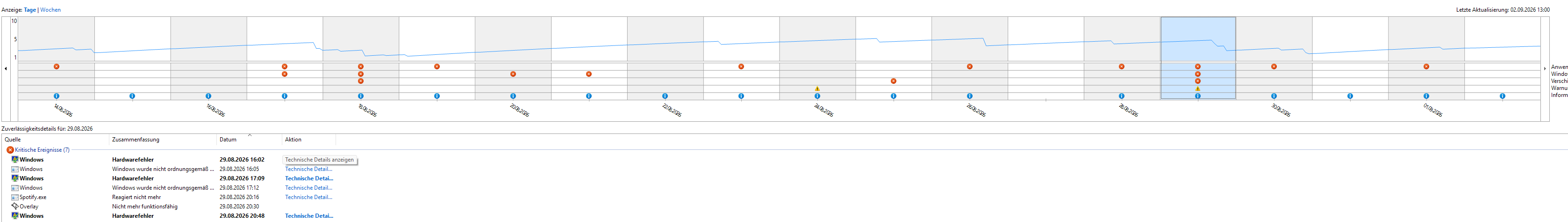

- Kernel-Power 41 (63) in der Windows-Ereignisanzeige – entsteht typischerweise, wenn der PC unerwartet neu startet bzw. hart ausgeschaltet werden musste.
- volmgr Ereignis 162 – hatten wir ebenfalls in der Ereignisanzeige gesehen.
