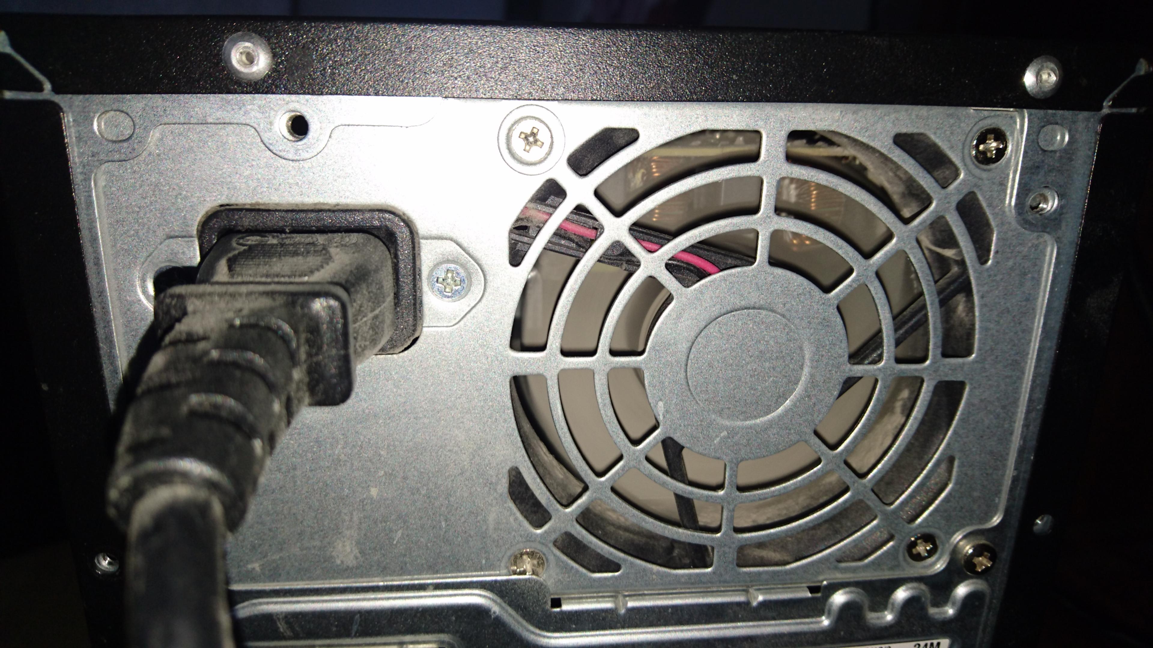

Hab nochmal eine wichtige Frage. Hab heute die Grafikkarte bestellt und wollte mir nun meinen PC von innen ansehen. Bekomme ihn aber nicht auf. Hab alle schrauben gelöst und denke, dass es an zwei Nieten an der oberen Abdeckung liegt. Hier mal ein Foto. Ist es richtig, dass ich zuerst das Oberteil abnehmen muss?
Normal muss man nur die linke Seitenwand (wenn man von vorne schaut) abnehmen. Dinge wie Deckel sind meisten mit dem Rest vernietet.
Vielen Dank bisy, das mit dem nach hinten ziehen war es. Wie muss ich beim Einbau vorgehen. Die GT 620 raus und die FT 1030 genau so anschließen wie es die 620 gewesen ist. Danach den PC starten und die Treiber CD der 1030 installieren?

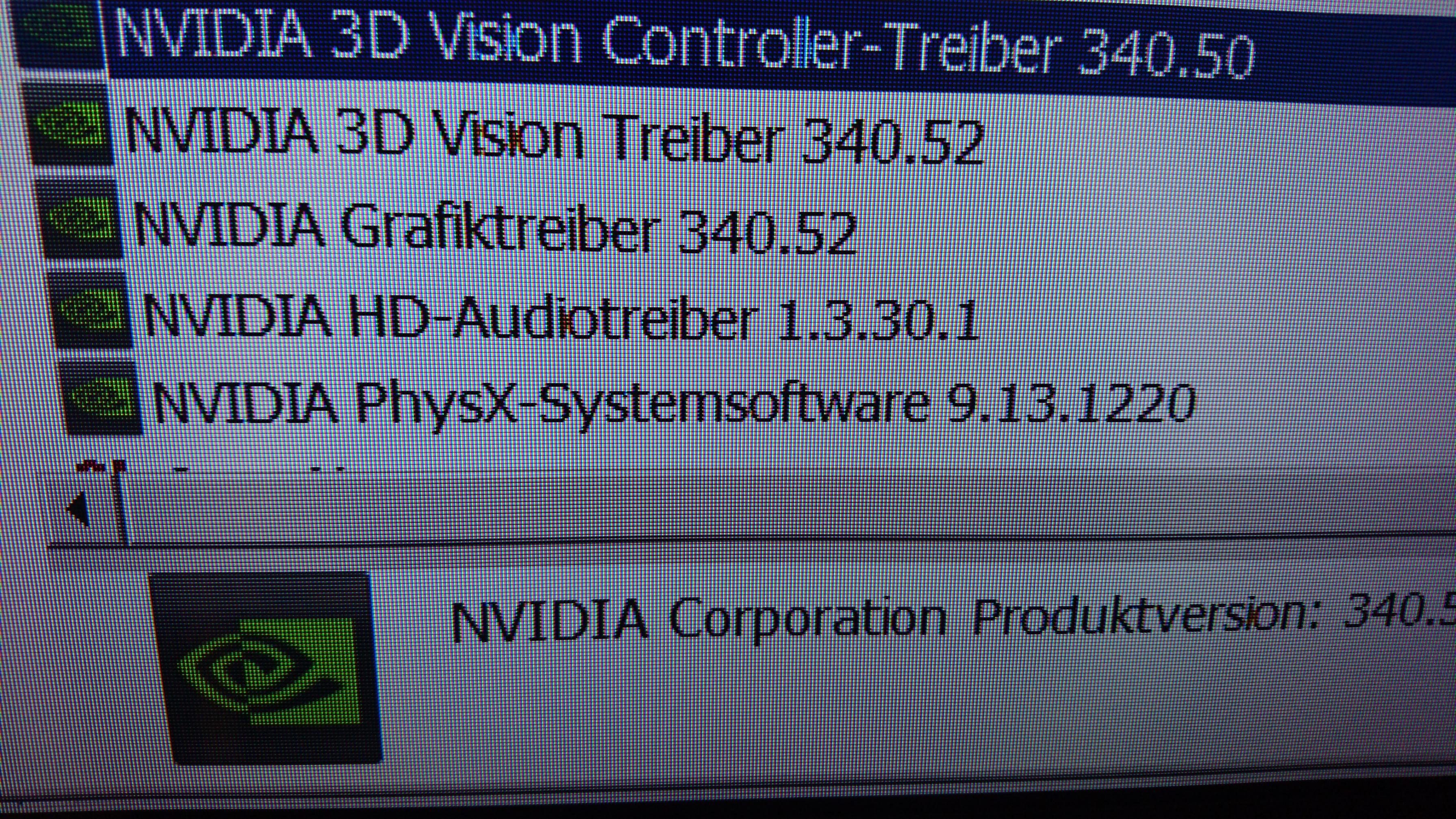

Hab da noch nie ein Treiber installiert. Hat alles ein ehemaliger Kollege gemacht. Kannst du mir sagen wie bzw. wo ich den alten Treiber deinstallieren kann? Falls dieser Schritt wirklich nötig ist.
welches Betriebssystem hast du?
bei win7 in der Systemsteuerung und da bei Programme, Programme deinstallieren wählen
bei win10 rechtklick auf Start und Apps und Features wählen
und da halt den Nvidia Treiber deinstallieren.
halt ganz normal wie man auch andere Programme deinstalliert
Danke, hab win7 und alles unter Systemsteuerung gefunden. Allerdings scheint es mehrere Treiber zu geben und alle sind am 27.08.2014 installiert worden. Soll ich die vor dem Umbau alle deinstallieren und auch die Physx-Systemsoftware ?
einfach alles davon deinstallieren, wird eh alles wieder in der aktuellsten Version neu installiert
Wobei ich der Meinung bin, das man das in dem Fall nicht mal braucht. Einfach den neusten Treiber von der Nvidia-Seite laden und nach dem einbau installieren. Bei der Installation die Option "Erweitert" wählen und dann den Haken bei "Neuinstallation" setzten. Optional im gleichen Menü noch alles außer den Treiber und die PhysX-Software abwählen und gut ist.
