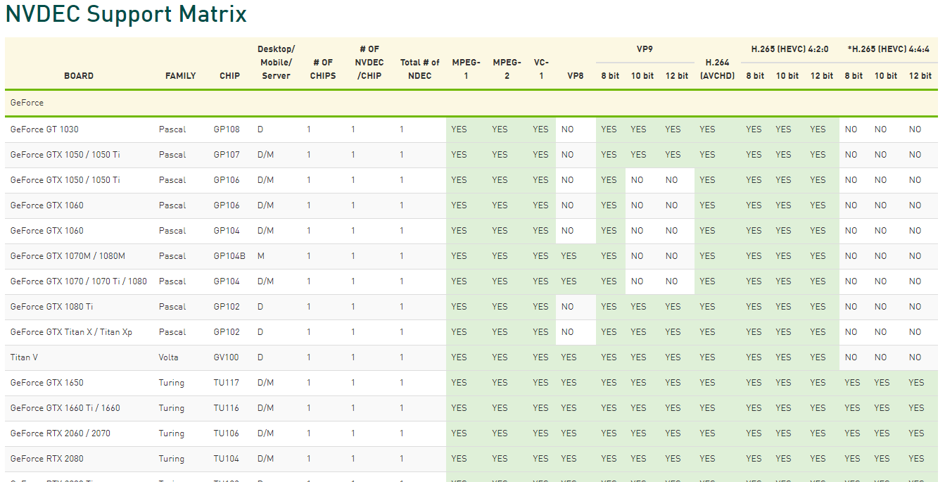

Bei Youtube ist es eher wichtig, welche Codecs deine Grafikkarte unterstützt, auch hier würde ich auf jeden Fall zu einer aktuellen Grafikkarte raten, wenn du HDR Inhalte nutzen möchtest.
https://developer.nvidia.com/video-encode-decode-gpu-support-matrix

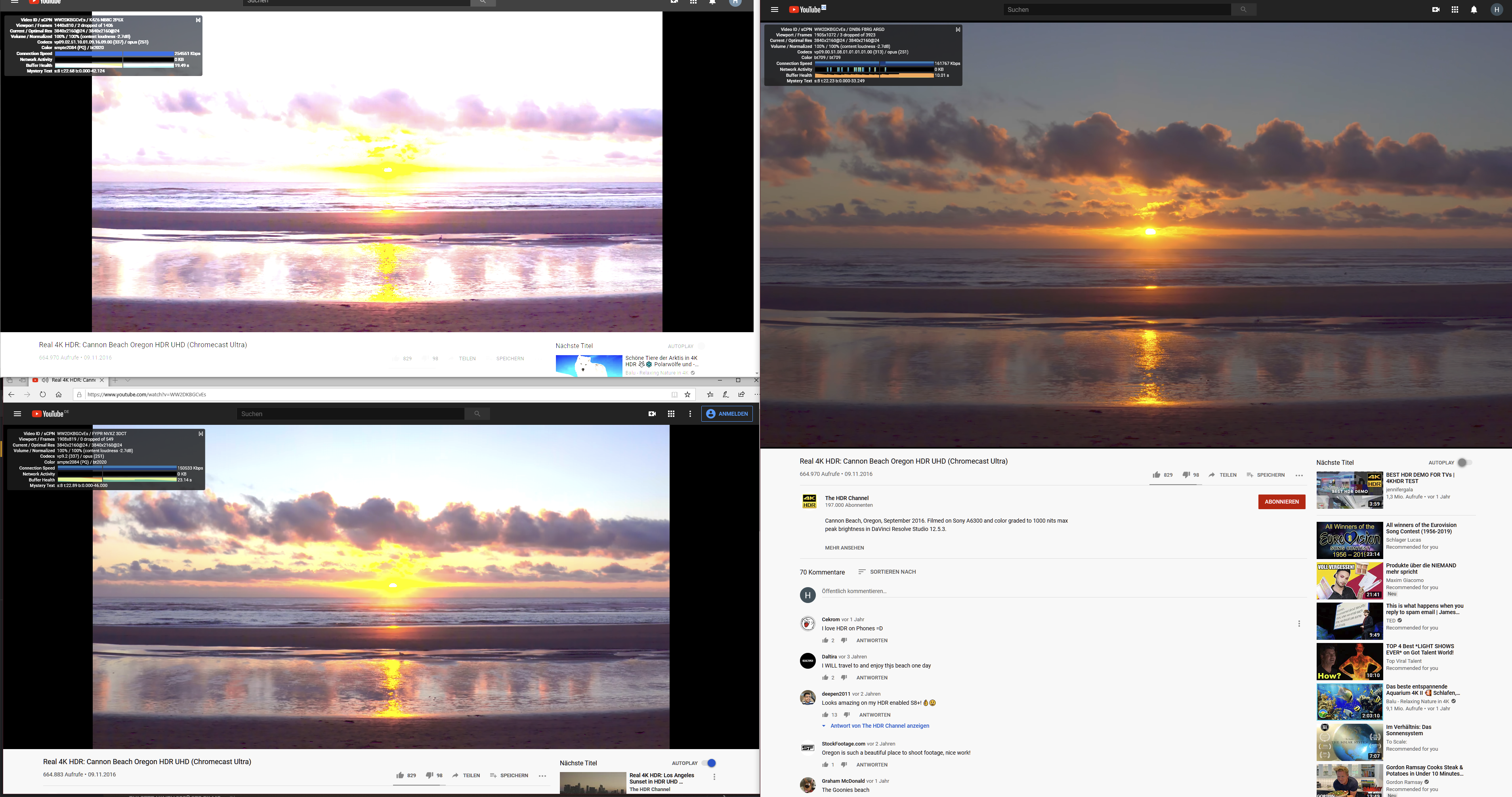

Yt ist auch eine Browser Frage.
zu sehen sind FF, Chrome und Edge, und scheinbar ist nur Chrome in der Lage dieses/das HDR-Video auf YT wiederzugeben (HDR-Screenshot in SDR. Bedeutet das mit den Falschfarben ist vermutlich die richtige Anzeige).
Bei der GTX1050 gilt es zu beachten dass die 2GB Version (fast alle Karten haben nur 2GB) für Netflix 4K@HDR nicht ausreicht, da 3GB VRAM benötigt werden.
Die 3GB Version der GTX1050 ist aber sehr schwer zu bekommen, ich würde daher auf eine neuere Karte setzen.
1050ti hat 4GB
