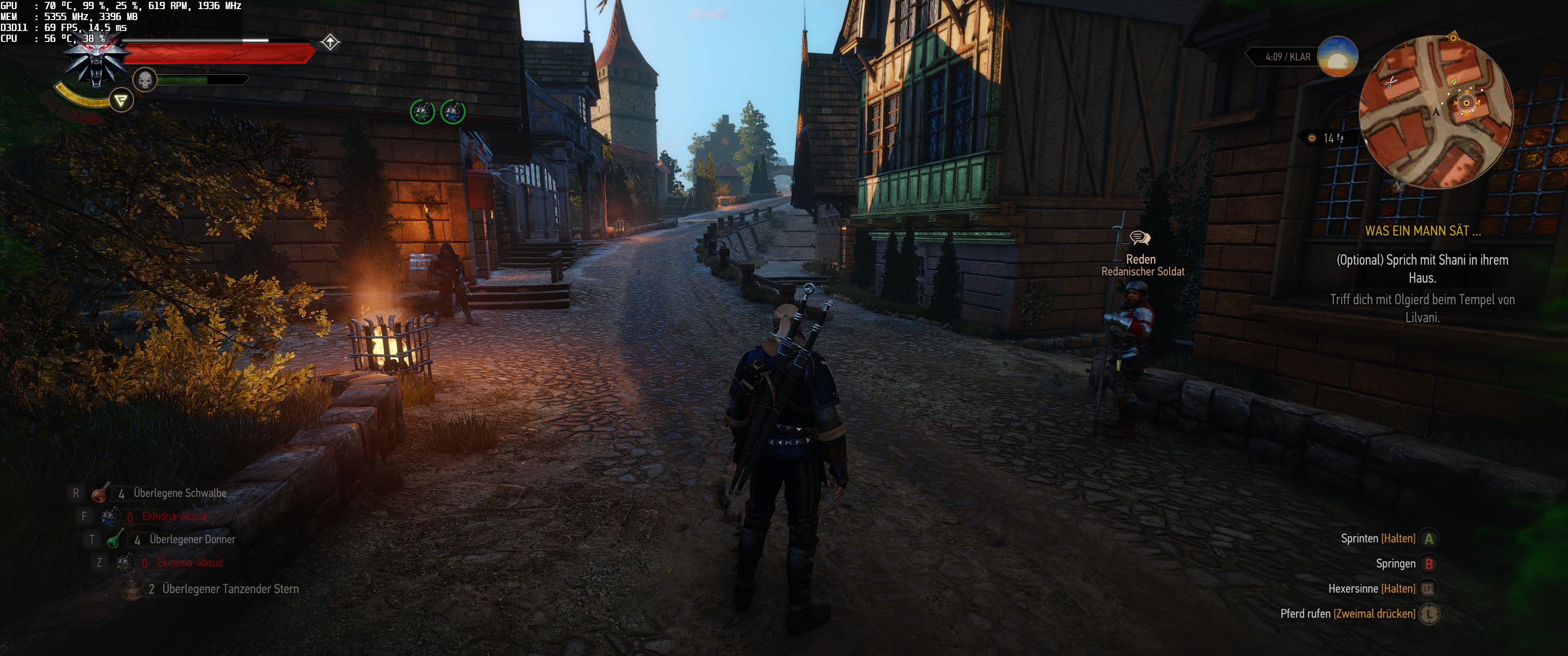

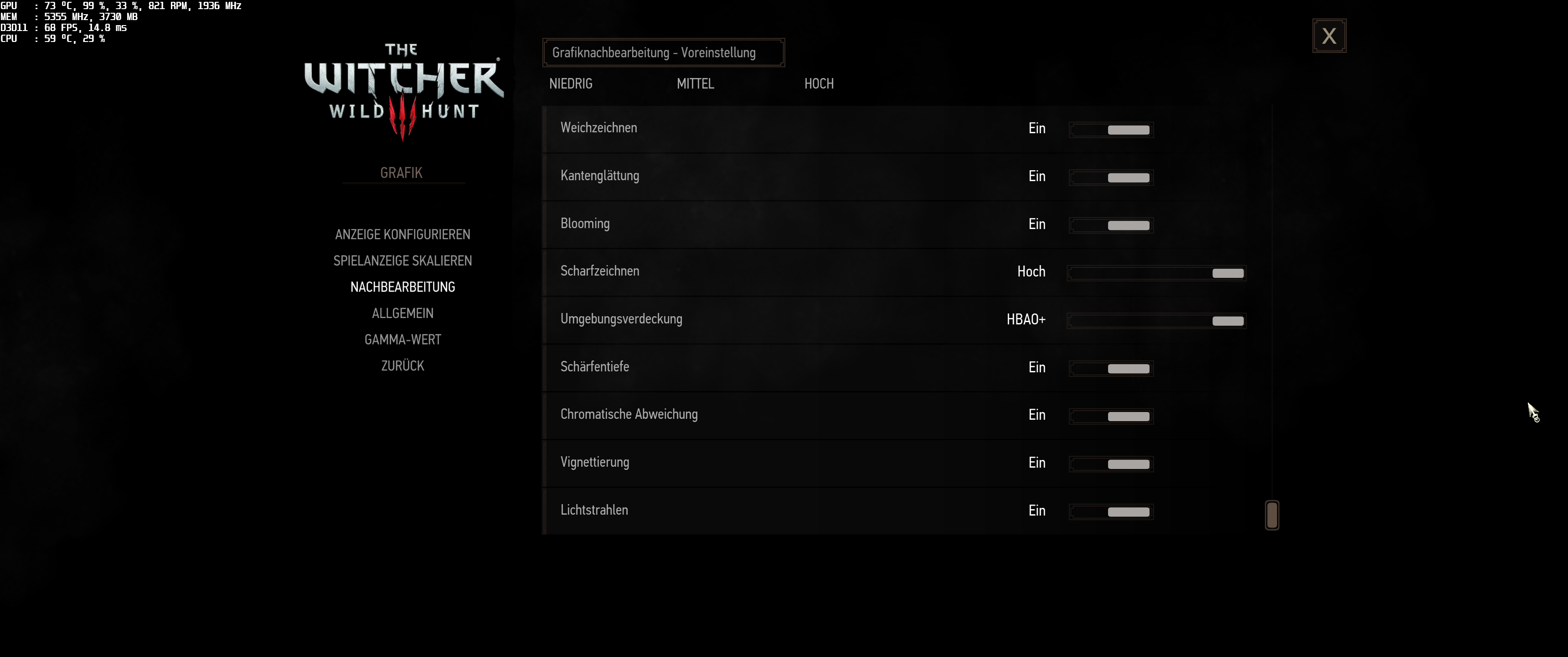

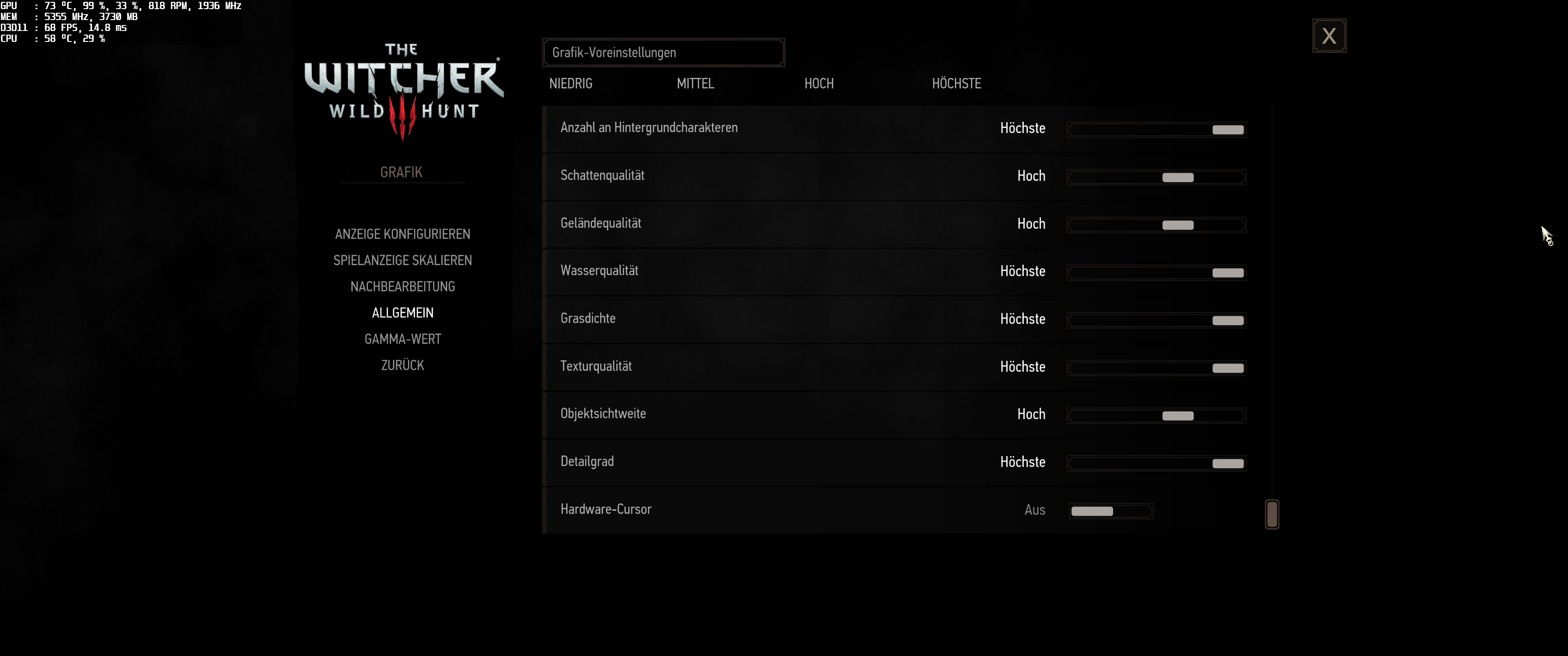

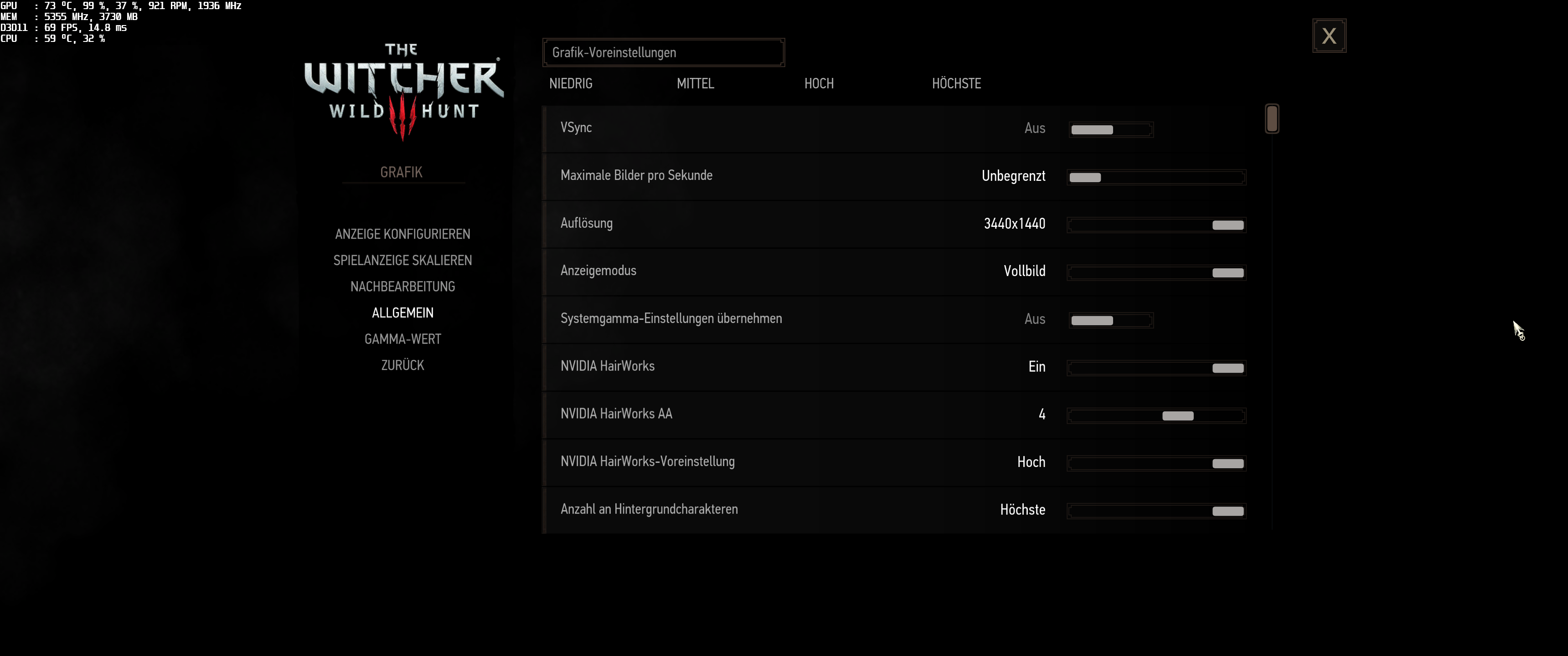

Also ich spiel auch mit UWQHD und mit Nvidia Optimierten Einstellungen.
Das Bedeutet alles Ultra oder Hoch. MSAA x4
Damit läuft das spiel (Graka bei ca. 1900+Mhz und Speicher+ 300+) sauber.
60 FPS hält er damit ziemlich solide.
Mit Gsync Monitor wäre es nochmal besser.
Wenn du aber wirklich gedankenlos alles auf MAX stellen willst und am besten 60+ FPS haben willst bleibt nur eine 1080Ti.

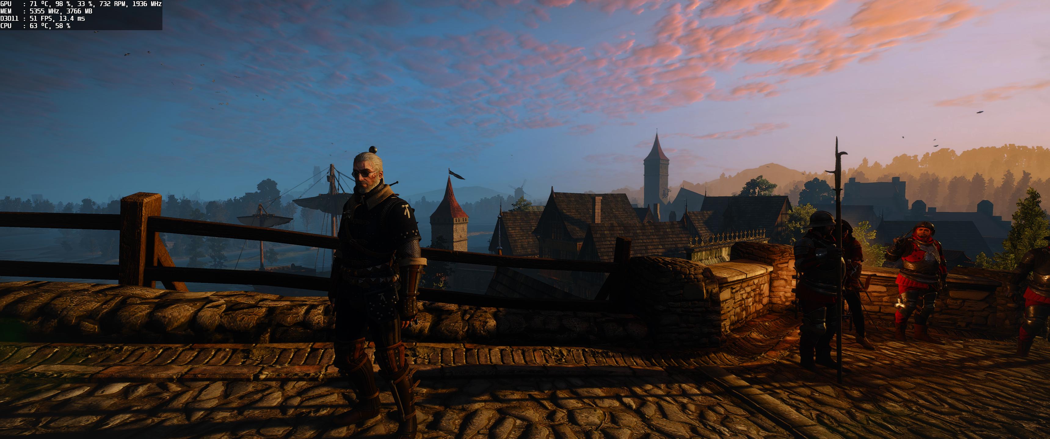

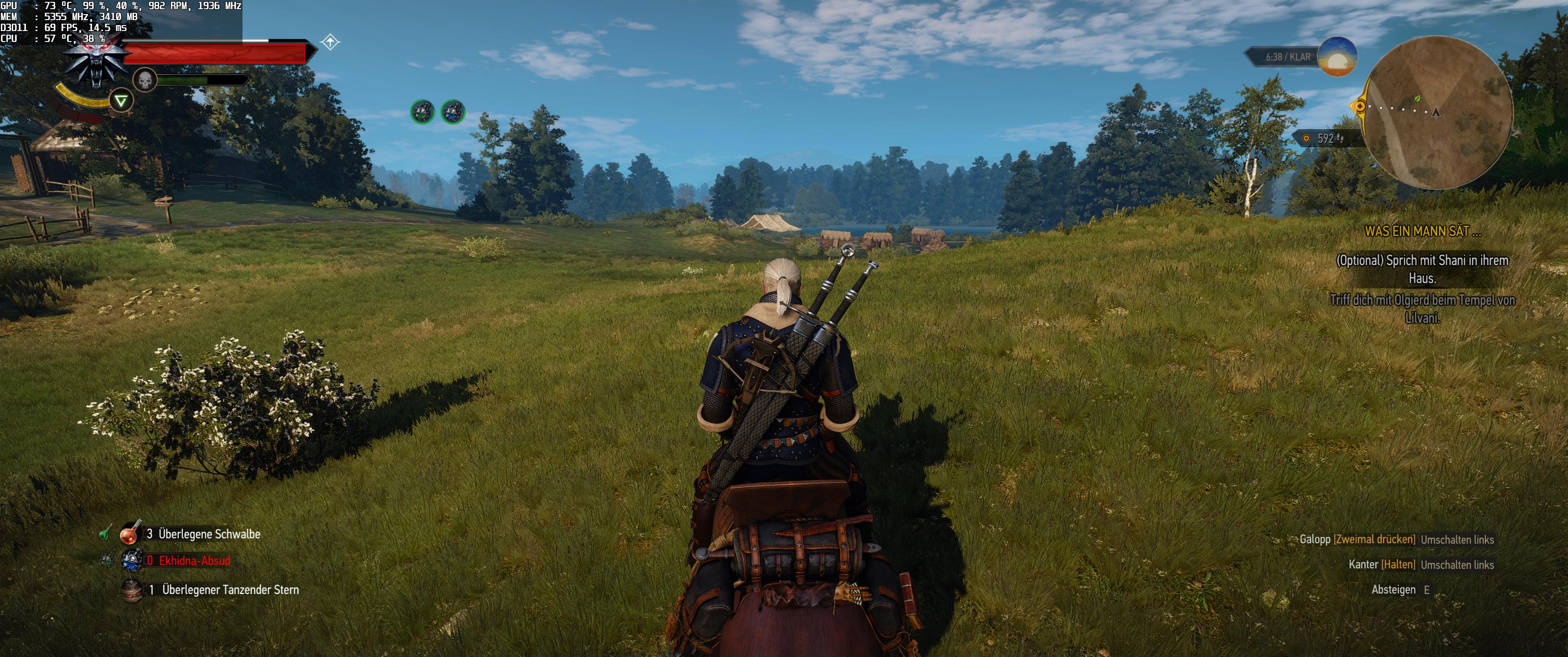

The Witcher 3 Screenshot 2017.04.30 - 20.25.21.00.jpgThe Witcher 3 04.30.2017 - 20.22.30.51.jpgThe Witcher 3 04.30.2017 - 20.21.03.49.jpgThe Witcher 3 04.30.2017 - 20.29.01.53.pngThe Witcher 3 04.30.2017 - 20.29.11.54.pngThe Witcher 3 04.30.2017 - 20.29.20.55.png
Gute Screenshots mit UWQHD sind schwerer als gedacht ;D
