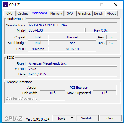

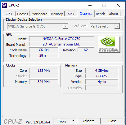

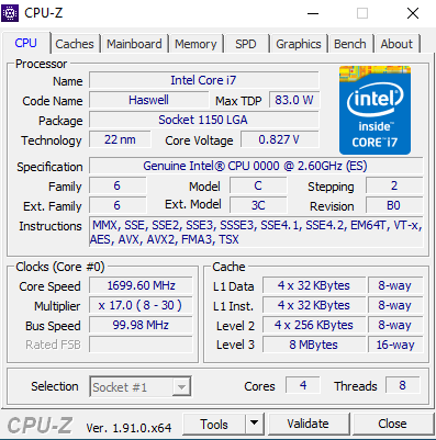

Ich hab euch mal meine PC Teile in den Anhang gepackt, kann man da was machen für 300-500€?

Deine CPU fehlt da noch. Weil eine Intel I7 CPU mit 0000 gibt es nicht.
Bitte die Bilder von der aktuellen CPU-Z Version posten.
UPS Deine CPU wird gar nicht richtig erkannt.

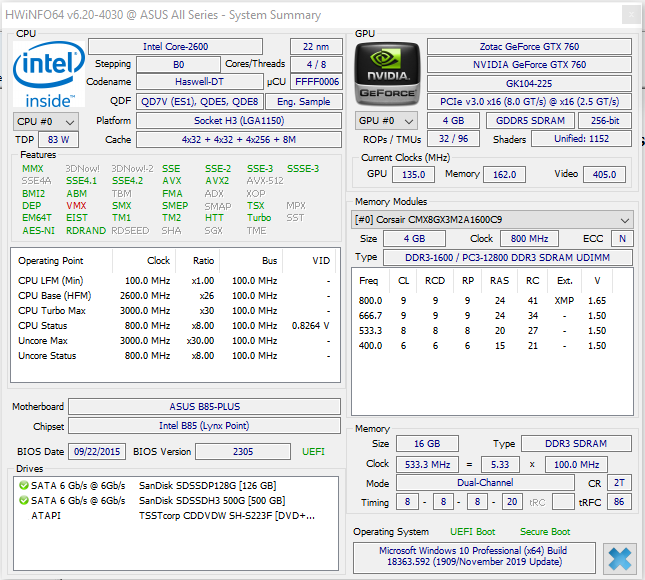

Bitte mal mit Hardware Info nachschauen was für eine CPU verbaut ist:
https://www.computerbase.de/downloads/systemtools/hwinfo/
Haswell i7 83 Watt, dürfte also ein 4770 sein.
Neue CPU für das Board macht also keinen Sinn.

Hoffe das hilft euch weiter. Ich glaube das ist ein Engineering Sample deshalb wird es nicht richtig angezeigt... schonmal danke für eure Hilfe.
Ganz schön wired was da ausgelesen wird.
Ein I7 2600 ist es auf jeden Fall nicht, die wurden noch in 32nm Hergestellt. Also wird es ein 4770 sein, da würden die 22nm passen. Der Takt passt halt vorn und hinten nicht aber gut. Ist das zufällig ein Fertig Rechner?

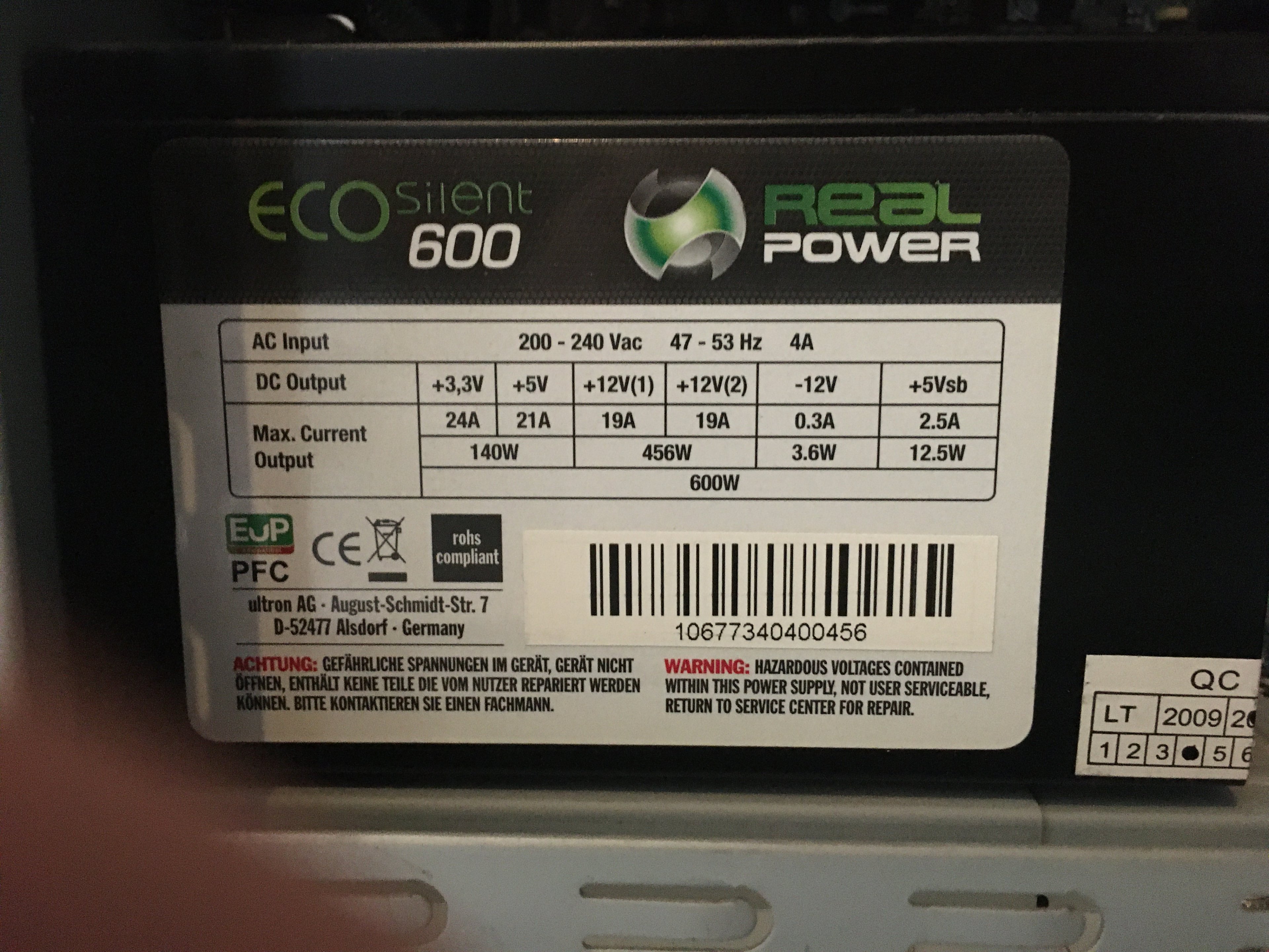

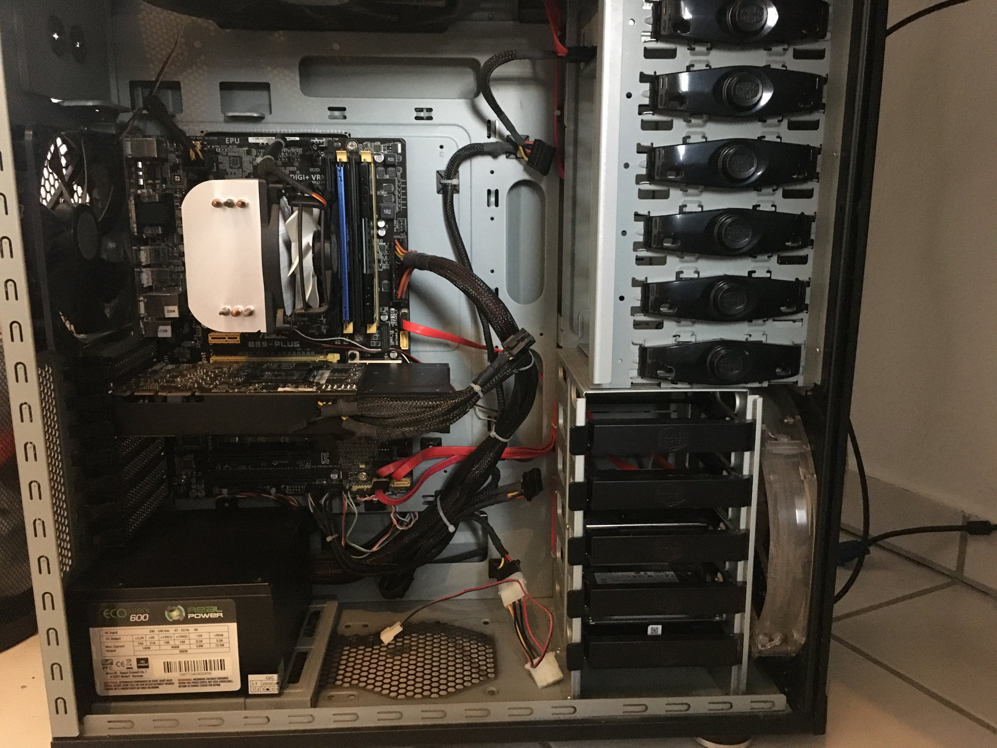

erstmal danke für eure Anteilnahme. Hier mal noch 2 Bilder von meinem Inneren und dem Netzteil. Ich denke vom Platz her sollte ich keine Probleme mit einer neuen Grafikkarte bekommen oder?

Ist ne Überlegung wert mit der GTX 1080, aber dann hast Du keine Garantie etc. Netzteil sollte reichen, die braucht aber 2 x 8-Pin-Anschlüsse. Kann ich leider auf dem Bild nicht erkennen, ob der freie PCI-12V-Anschluss an Deinem Netzteil 8 Pins hat.

Das vom TE verbaute Ultron RealPower RP-600 Eco Silent 600W bietet nur einen 6+2 Pin PCIe Stecker. Somit ist die Auswahl der Grafikkarte auf bestimmte Modelle eingeschränkt, vor allem da nur gemutmaßt werden kann, welcher Anschlussstrang auf welche 12V Rail geführt wird und ich somit von der Verwendung von Molex Adaptern nur abraten kann.
