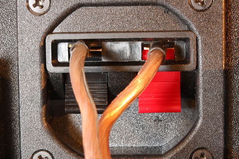

danke schonmal für deine Antwort. Pro Box gibt es ja zwei Öffnungen (rot und schwarz). Müssen da zwei Kabel pro Box rein? Und welche Ausgänge an diesem speziellen Subwoofer wären das für die Boxen und welche für den Subwoofer?
Jein, EIN Lautsprecherkabel besteht aus ZWEI Adern. In der Regel ist eine dieser Adern markiert (meist roter Streifen oder eine Rille).
Ich gehe davon aus, du hast 2 Lautsprecher und den Sub, also 2.1?
Dann muss das Lautsprecherkabel für die rechte Box am AVR in "FRONT R": Die markierte Ader in die rote Buchse und die andere Ader in die schwarze. Am anderen Ende dann wiederum die markierte Ader in die rote Buchse der Box und die andere in die schwarze.
Selbiges dann mit einem weiteren Kabel für die linke Box mit "FRONT L".
Hat das Kabel keine Markierungen, einfach darauf achten, dass rot auch bei rot ankommt und du nicht über Kreuz von rot auf schwarz gehst.
