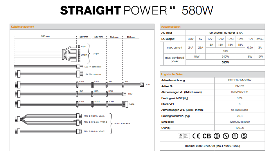

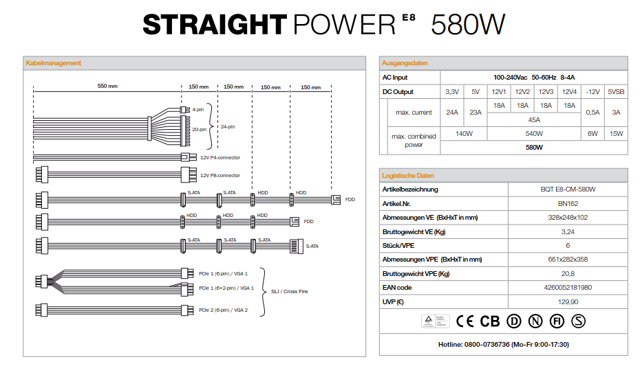

Ich bin grad etwas verwirrt wie die genaue Kabelbezeichnung lautet. Vielleicht kann mir jemand auf die Sprünge helfen.
vorhandenes Netzteil: BE-QUIET! STRAIGHT POWER E8 CM 580W
vorhandene Graka: http://geizhals.de/sapphire-vapor-x-radeon-r9-290-tri-x-oc-11227-04-40g-a1067162.html
also normal müssen 2x 8-Pol vom Netzteil PCIe 1 + PCIe2 (siehe Abbildung grün + rot) in die 2x 8-Pol Graka.
das hier wäre falsch wenn ichs richtig sehe oder?

Beim Netzteil sind doch alle Kabel dabei?
Du benötigst ein spezialkabel von Bequiet, nicht irgendeine Verlängerung..,,
Das Kabel aus dem Link ist nur eine Verlängerung und zu dem für die CPU-Stromversorgung. Beim NT sind schon alle Kabel dabei und eigentlich reicht es, wenn Du einen PCI-E Kabelsatz an die Karte anschließt.
Von dem grünen und roten Stecker musst du ein Kabel zur Grafikkarte legen.

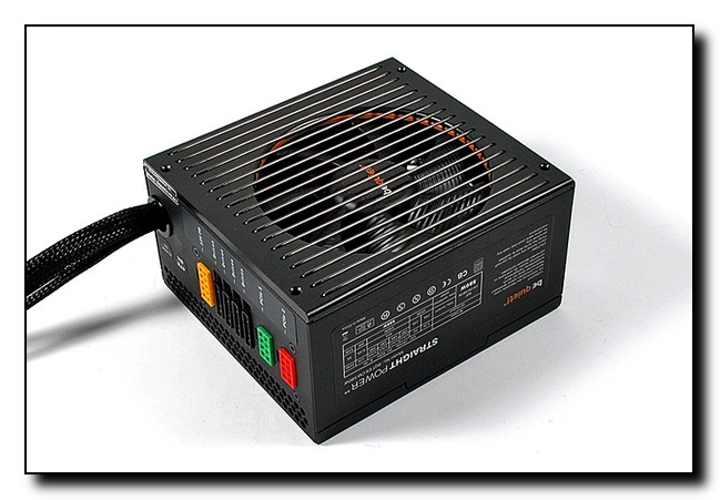

Guck doch mal auf das Netzteil mit der Seite der Anschlüsse.
Zum einen sind sie farbig zum anderen steht auch noch auf dem Netzteil was für Anschlüsse es sind und wofür sie gedacht sind.
Und dann gibt es noch ein Handbuch und dann gibt es auch noch die Webseite des Herstellers mit schematischen Zeichnungen des Kabelbaums.
Und ja, es sind die Kabel mit den roten und grünen Anschlüssen und der PCIe-Bezeichnung.

Naja wenn ich es richtig sehe hab ich doch nichtmal 2x 8-Pin PCIe im Umfang dabei oder?

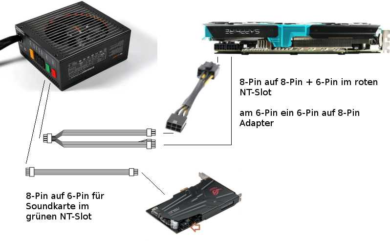

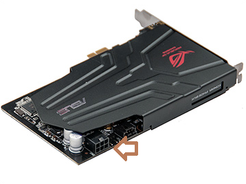

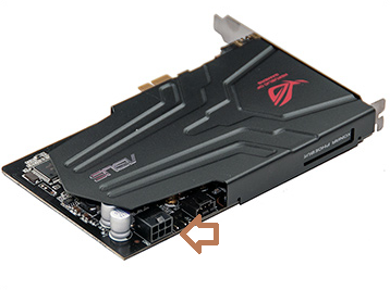

Ich muss außerdem noch eine Soundkarte mit nem 6-Pin versorgen (eine ASUS ROG Xonar Phoebus)
Welche Kabel muss ich denn dann wo anschließen?
einmal 8 pin wird dir vom netzteil selber geboten, der andere hat nur 6 pins. Dafür gibt es aber 6 auf 8 pin adapter.
für deine soundkarte nimmst du einen anderen 6 pin, auf der zeichnung ganz unten z.B.

Aso ne .... du hast nur 1x 8 pin im umfang und 2x 6 pin für VGA und 1x 8 pin für die Cpu
Wenn das NT keine 2*8 Pin PCIe zur Verfügung stellt, sondern nur 1*8 Pin und 1*6 Pin so kann man i.d.R. mit entsprechenden Adaptern arbeiten, so dass man auf 2*8 Pin für den Anschluss an der Grafikkarte erreicht.
Wofür die Soundkarte noch einmal einen 6 PIn PCIe benötigt ist mir rätselhaft. Der PCIe-Anschluss boardseitig liefert doch schon 75W.
Und wenn du da Strom brauchst, dann nimm 4 Pin Molex und mach via Adapter(n) einen 6 PIn PCIe für die Soundkarte daraus.

Du, Tarzan, schaue dir nochmal die vom TE gepostete Übersicht an, dort zumindest steht 2 x 6 Pin, 1 x 6 + 2 Pin. ;)
Also passt das dann so? Ich kenn mich nicht aus aber hängt dann am am roten nich "zuviel" dran?
