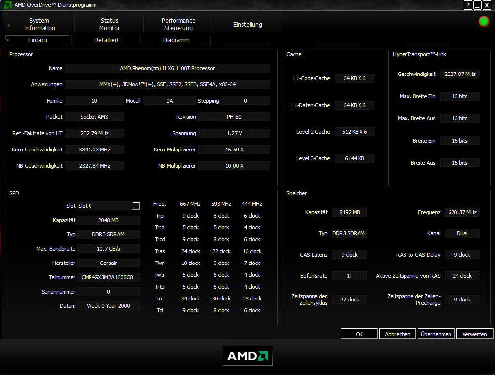

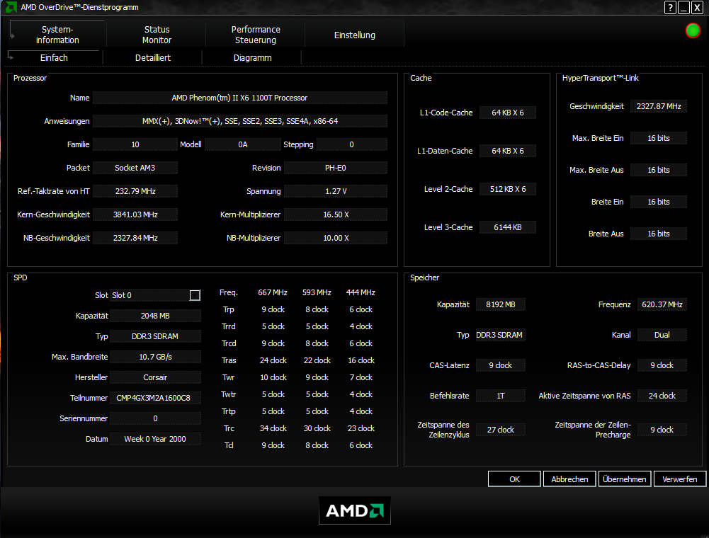

Hallo, Da in der letzten zeit mein Bild nach längere Zeit einfriert ( keine Fehlermeldung, abhilfe verschafft nur Neustart des Rechners) möchte ich meine Latenzen des Arbeitsspeichers Manuell einstellen. Weiß Aber nicht genau wie. Momentan steht er auf 9-9-9-27 ( Screenshot). Mein System ist das Asus Crosshair Formula IV , Phenom II x6 1100T, und 8 GB Dominator CL 8. Da ich mein System Automatisch übertaktet habe mit dem Tool TurboV Evo läuft der RAM nun mit Cl 9. Die genaue bezeichnung des RAMS ist CMP4GX3M2A1600C8 . Wie kann ich mein system nun einstellen, damit es stabil läuft. Prob ist zwar erst 2-3 mal in 8 tagen aufgetreten, aber irgendwo muss ja ein fehler liegen.
vielen dank schonmal
MFG

Die manuellen Einstellungen würde ich im BIOS vornehmen, hier mal das Handbuch zur Hilfe nehmen und vorher die genauen Timings von der Herstellerseite des RAM notieren.
Die "Befehlsrate" (im Abschnitt rechts unten, heißt im BIOS "Command Rate") sollte glaube ich auch eher auf "2T" stehen. Das ist i.d.R. stabiler, meine ich in Erinnerung zu haben. Korrigiert mich...
Im Allgemeinen können Phenom CPUs Probleme mit CL9 Speicher machen, hier gibt es auch einen Sammelthread dazu (vllt. findest du deine Konfig auch?): https://www.computerbase.de/forum/threads/amd-phenom-ii-speicherkompatibilitaetsliste-und-ratgeber.671001/. Daher wäre das feste Einstellen von CL8 Timings im BIOS schon ratsam :)

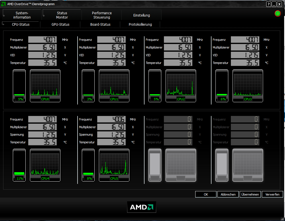

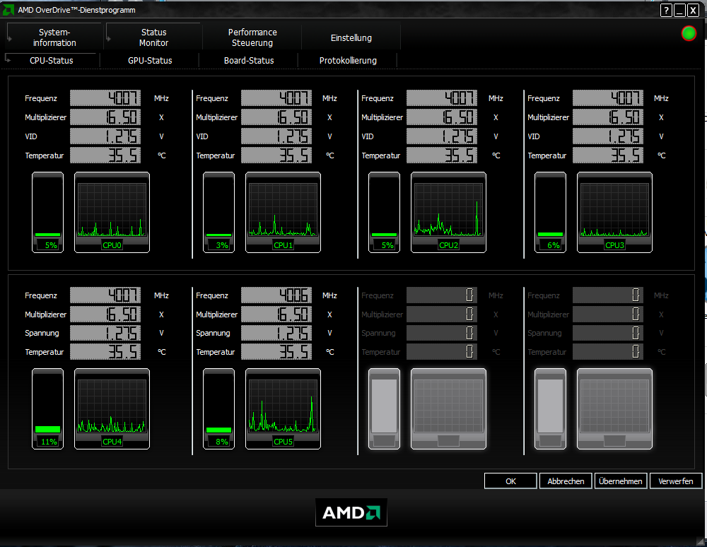

habe den prozzi jetzt auf 4,1 GHZ. ist das zu hoch oder können die prozessoren im allgemeinen. auf jeden fall läuft er momentan stabil

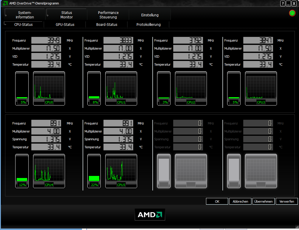

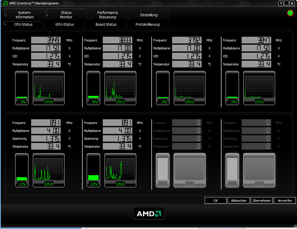

habe die cpu frequenz nun mal auf 222 mhz gesetzt, nun laufen die kerne 5 und 6 nur nohc mit 800 MHZ ( anhang ) ist das normal? mit welchem toolt ausser amd overdrive kann man sonst noch die auslastung der kerne beobachten? reicht taskmanager aus? wieso soll ich den eigentlihc deinstallieren? kann der das system negativ beeinflussen?
MFG

Diese Tools eignen sich nur zum Test - nicht aber zum täglichen Gebrauch - auf den "normalen" PC / WIN sollten diese "Tools" nicht installiert sein - deinstallieren - Taskmanager nutzen -
CPU-Frequency = 200
Multi erhöhen kann man machen - aber es bringt außer Ärger selten etwas - bis gar nichts -
