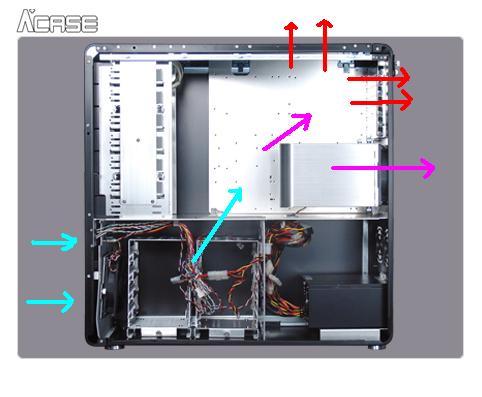

Allgemein ist jedoch zu bemerken, das die Lüfter anordnung folgendermassen sein sollte:
Unten am besten vorne lüfter Saugend (also ins gehäuse) und oben, am besten hinten Lüfter Drückend (also AUS dem Gehäuse)
wichtig jedoch ist: Kalt rei heiss raus
Habe dir ein universelles aber duchauss billiges haha es lebe Paint Beispiel gemacht, falls du Lüfter oben im dach hast und der gleichen^^
Beim Netzteil kannst du jedoch auch Drückende (aus dem Gehäuse) Lüfter einbauen
hehe das ist mein gehäuse also :D
Naja es geht ja nicht mal direkt um die architektur des gehäuses, sondern eher um den verlauf der luft zirkulation bzw warmluft abführung oder etwa nicht?;)
Wo rein wo raus und ich meine das heisse luft steigt sollte ja jedem klar sein, ausser derjenige wundert sich noch warum ein heissluftballon wie der name schon sagt, fliegen kann haha:evillol:
Eigentlich nicht. Es geht nicht um Luftzirkulation, sondern um die Abführung von Warmluft, die durch die verschiedenen Komponenten verursacht werden. Nun sollte der Luftstrom so verlaufen, wie die Komponenten im Gehäuse angeordnet sind und das hängt nun mal direkt mit der Architektur des Gehäuses zusammen.
Nach ATX-Norm sollte ein Lüfter vorne unten reinblasen. Der Luftstrom geht dann über das Motherboard, über die CPU und wird vom Netzteil nach hinten ausgeblasen.
Mit der Architektur (was nicht die Formfaktor / Norm ist) meinte ich mein bild ^^ denn mein mobo ist auf dem kopf, somit hat die grafikkarte obenliegend eine andere luft charakteristik als eine die unten im case ist^^
Wie ich im Post #10 schrieb
In dem Bild will ich nur zeigen, wie der Verlauf der von mir eingezeichneten Pfeile (also den Luftverlauf) ist. Somit ist dieses Beispiel deckend mit deinem post nach ATX norm :rolleyes:
Zudem wenn du ein Lüfter einer Grafikkarte oder eines aktiven Northbridge Kühlers mit einbeziehst kommen wir auf eine Zirkulation innerhalb eines Gehäuses, ausser der Lüfter der Grafikkarte ist so gebaut, das er über 2 slots die wärme direkt aus dem gehäuse zieht wobei der luftstrom der saugenden Gehäuse lüfter gestört wird.
;)Klugscheiss ende:freak::D
