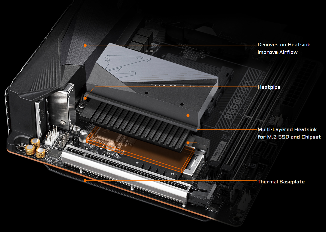

Haben beide SSD einen Heatsink? Wenn ja, dann mußt du evtl den da für die erste Schnittstelle M2A entfernen, da dort einer beim Board vorhanden ist.
M2A wird durch die CPU bereitgestellt, während M2B durch den Chipsatz gespeist wird.

Ne beide ohne Heatsink. Mir ging’s eher um die Frage ob sich das beim Spielen irgendwie bemerkbar macht ob man die an der CPU oder am Board betreibt. Aber ich Plane um Weihnachten evtl. auf einen 4700X zu wechseln, falls das einen Unterschied macht. Ich hab mich zwar ein bisschen informiert aber so ganz steige ich nicht durch.
