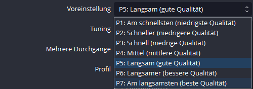

Also ist ein mittelding zu empfehlen z.B. "fast"Anhang anzeigen 1348922
bei der GPU sollte man zwischen beste und bessere wählen
Je nachdem wie viele Pixel sich pro Bild in der Aufnahme ändern muss eine Bitrate gewählt werden die bei dem Decoder ausreicht um auf eine gewünschte Quallität zu kommen. Wenn eine also egal ist wenn die Datei riesig ist kann man gerne NVENC nutzen und die Bitrate auf lossless oder sehr hoch stellen.
Wenn du CBR also Constant Bit Rate nimmst ist die Bitrate fix eingestellt wenn du jedoch CQP nutzt entscheided FFmpeg wie viel Bitrate jedem einzelnen Bild zugewiesen wird je nachdem welche zahl du nutzt wird immer mehr Bitrate zugewiesen ( das für jedes bild zu entscheiden verbraucht aber natürlich auch wieder ein bisschen leistung )
Also ist 1 das höchste und die größte Zahl das niedrigste was an Bitrate zugewiesen wird. Die größte Zahl und auch die zugewiesene Bitrate hängt dabei von dem encoder ab und je nachdem in welchen Programm diese einstellung getroffen wird sie auch manchmal in % angegeben so ist 1% das höchste. Also sollte 10% 20% theoretisch bei jedem encoder die Selbe Qullität besitzen jedoch ist die Kompremierung und der Leistungsverbrauch anders. ( 0 bzw. 0% ist irgendwas automatisches miner Erfahrung nach eher schlecht ) Bei CQP wird also versucht in jedem Moment die Quallität auf einem gewissen Standard zu halten was bei mehr Bewegung mehr und bei standbildern weniger dateigröße bedeutet.
