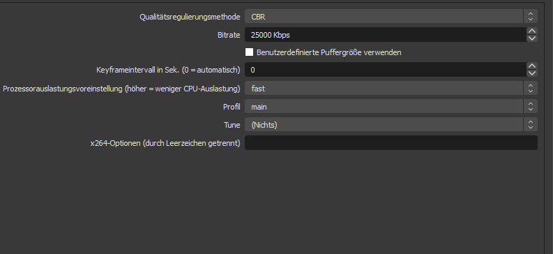

Ich persönlich hab gute erfahrung mit folgenden settings in x264, der 3900 schafft des keine bange, zumindest macht meiner das :D
Alternativ bitrate auf 50.000-60.000 setzen... je nachdem wie das bild ausschaut
