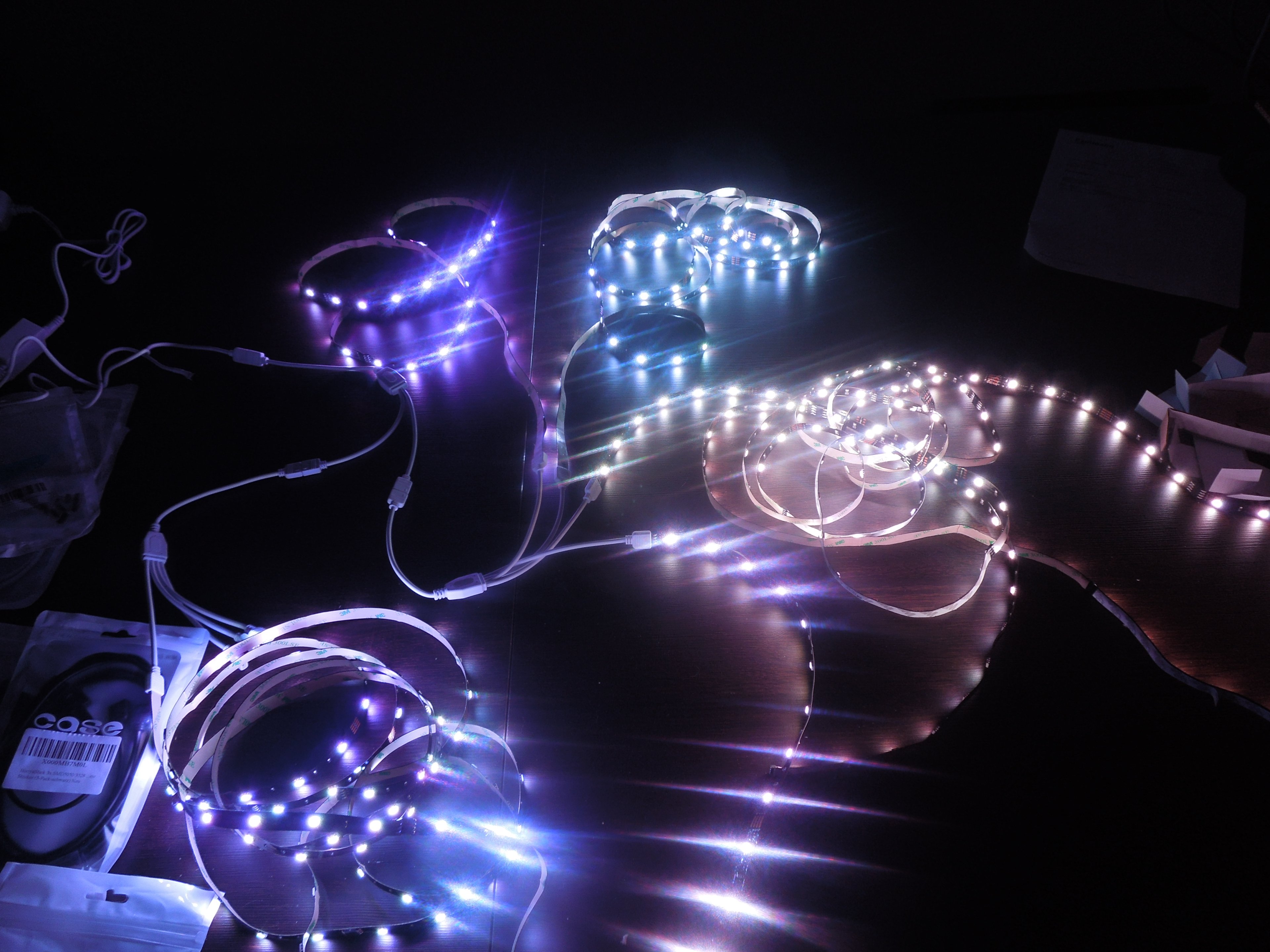

Wir müssen da jetzt keine Wissenschaft draus machen, aber den selben Farbton hätte ich schon gerne. Ich guck gleich mal nach ob ich noch das Testbild was ich von den 50cm fertig Paulman Streifen gemacht habe, finde.

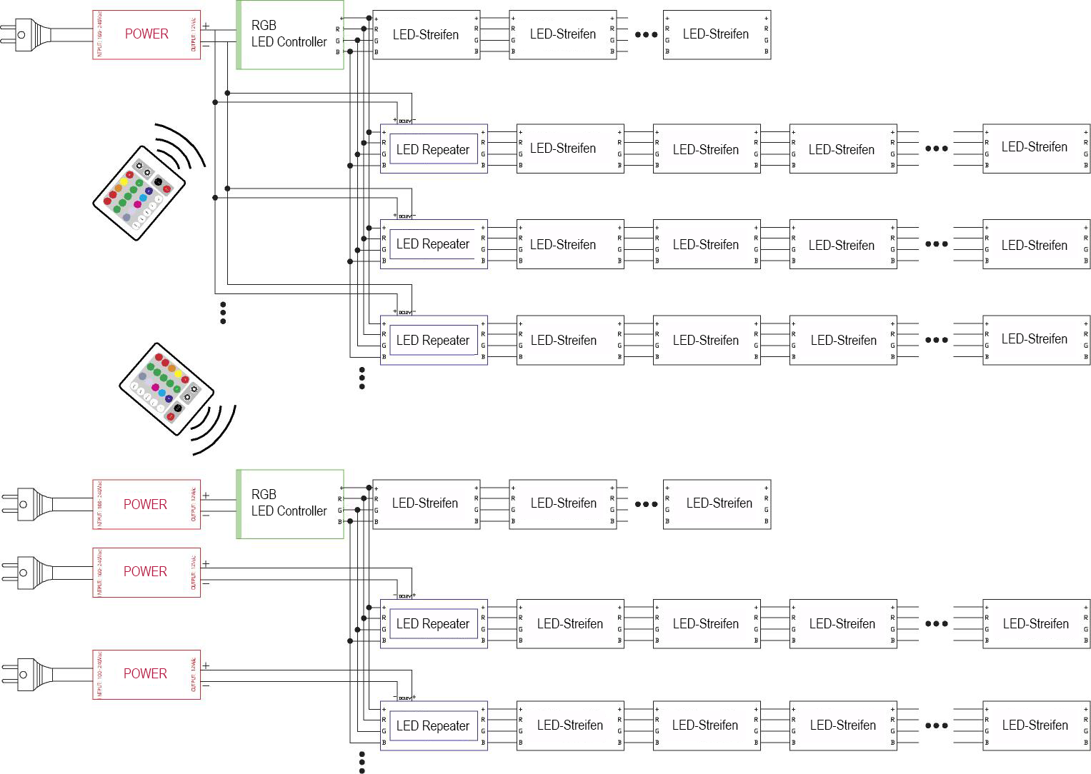

Ich kann nur sagen, dass man das in der Regel so nicht macht sondern so:

Das meine ich damit. War alles aus einer Bestellung mit fertigen 50cm Stripes. Das Problem sollte ich umgehen wenn ich nen (je nach Packung auch drei) Stripe aus einer Charge erwische. Minimale Unterschiede fallen nicht auf. Aber in dem Fall ist der Unterschied schon recht krass zu sehen. Wie gesagt ich möchte jetzt keine Wissenschaft daraus machen, hätte einfach nur gern ne Empfehlung zu 0815 RGB Stripes welche jetzt nicht mit übelsten Produktionsschankungen oder Probleme bei der Qualität haben.
08/15 = genau das was du jetzt hast.

Mit einem Controller ist glaube ich dann sogut wie immer das Problem, dass bei der Länge ein Spannungsabfall auftritt und du zwischendrin zusätzlich einspeisen musst, oder wie es airwave beschrieben hat mit Repeatern arbeiten musst.

Das Bild oben ist von dir, soll da eine Farbe dargestellt werden?!
Hast du mal die Ausgänge zu den Strips hin getauscht, wandert der Farbumterschied mit?
Aktuell hast du WLan Controller? Wenn du dort Empfangsprobleme hast wird das mit WLan in Zukunft kaum besser werden schätze ich. Es würde sich etwas wie Zigbee anbieten, wo Geräte die dauerhaft am Strom hängen ein Mesh untereinander aufbauen und so Verbindungslücken zwischen Router und Endgerät überbrücken können.
Ja, hatte auf weiß gestellt. Das war das Ergebnis. Zu mindest habe ich das so in Erinnerung. Und da hat leider nichts geholfen. Hatte erst alle an einem Stück bis ich die deutlichen Farbunterschiede festgestellt habe. Danach hab ich geguckt welche Stripe welchen Farbton hat, und hab die bestmöglich kombiniert. Aber der Unterschied war dann immer noch extrem deutlich zu sehen. Also mind. 5 Unterschiedliche Farbtöne.
