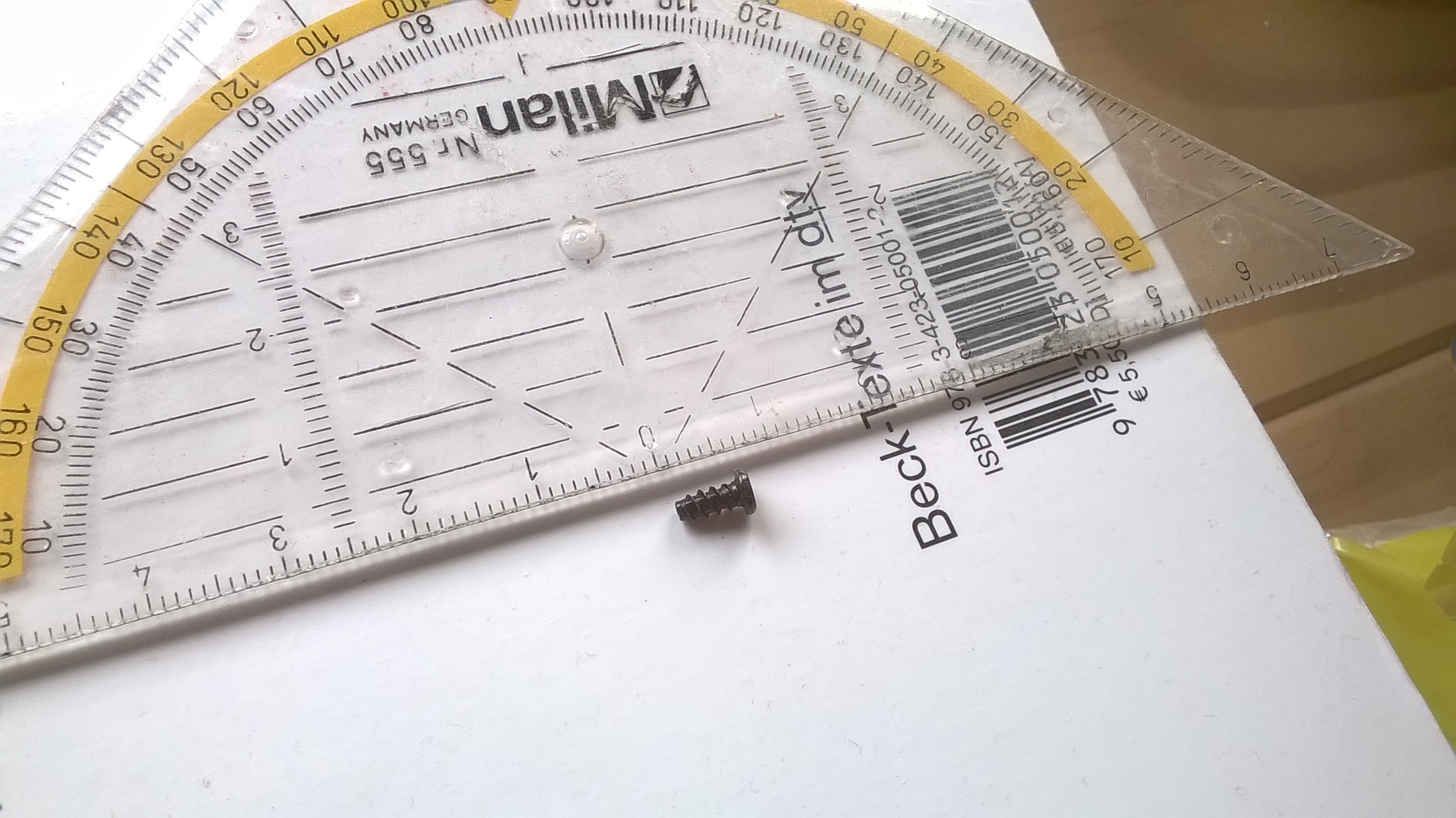

Ich konnte eine Schraube sicherstellen, Foto wurde gemacht: R44lPBF.jpg

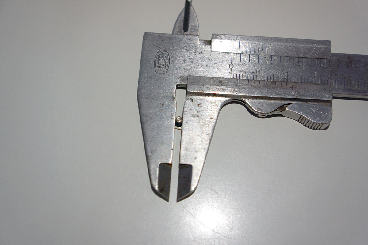

das Ausschlaggebende dürfte nicht nur die Länge sondern vorallem der Durchmesser sein.
Von genau dieser Schraube fehlen mir aber ca. 10 Stück damit der Originalkühler wieder mit der Graka vereint ist. Vielleicht habe ich mich im Eingangspost auch unklar ausgedrückt, jedoch ist die Schraube auf dem Bild definitiv von der Grafikkarte und es sind noch identische Löcher offen, die nun mit denselben Schrauben gefüttert werden müssen.
nyxster, nagut, wenn die Schraube in alle Löcher passen wird es wohl so sein, es muss ja nur Plastik angeschraubt werden, oder?
Die Schraube hat wohl nix mit der Verbindung Grafikkarte -> Kühlkörper zu tun. Dafür ist das Gewinde zu grob.

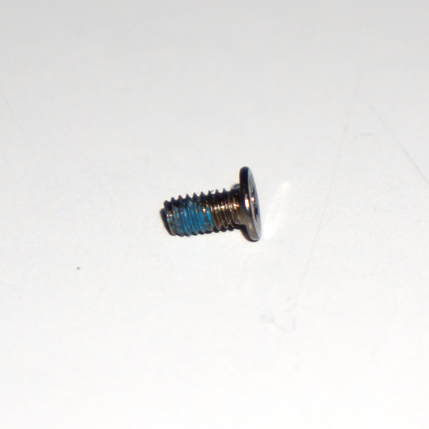

Bei allen Grafikkartenkühlern die ich in demontiert hab, sahen die Schrauben so aus:
Also Senkkopf/Flachkopf mit Kreuzschlitz und Gewinde M2,5.
Danke an den letzten Post. Tatsächlich passte die Schraube vom Bild nicht in das gewünschte Loch, obwohl es praktisch identisch aussah. Ich habe mich deshalb auf die Suche nach anderen Schrauben gemacht und tatsächlich die richtigen finden können. Komme mir etwas dumm vor, andere Schraubenarten von vornherein ausgeschlossen zu haben. Danke an alle.
